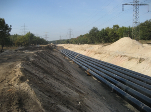

Gaz yalıtımlı hatlar güç kablolarına benzer bir şekilde kullanılabilir ama uygulama aralığını daha yüksek gerilimler ve daha yüksek iletim gücüne genişletir. Aynı zamanda daha iyi bir operasyonel güvenlik sağlanır.
Gaz yalıtımlı hatlar, güvenilirliğini 35 yıldan fazla servis deneyimiyle ispatlamıştır.
Borular çürümeye dirençli alüminyum alaşımından yapılmıştır.

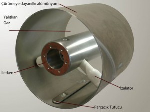

Modüler tasarımları nedeniyle elemanlar istenen uzunluğa kombine edilebilir. Tipik Gaz yalıtımlı hatlar kurulumlarının 100 m ile 60 km arasında uzunlukları vardır.
Özellikleri nedeniyle Gaz yalıtımlı hatlar 400 metreye kadar düzgün eğrilerde gidebilir veya istenen herhangi bir açıda keskin açısal yön değişiklikleri yapabilir.
Sistem, dahili mekanik stres minimum tutulacak şekilde mekanik genişleme elemanları içerir.
Borular bilgisayarlı bir orbital kaynak süreciyle birbirine kaynaklanmıştır. Birleşme yerleri sistemin tamamen gaz geçirmez olmasını sağlamak üzere ultrasonla %100 test edilmiştir.
400 kV değerine kadar tipik uygulamalar için insülasyon gazı %80 hidrojen ve sadece %20 SF6’dan oluşur. Gaz zehirli değildir ve kolayca saptanabilir.

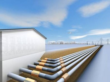

Birçok gaz yalıtımlı hat , 345 kV – 550 kV operasyon gerilimi ve 2500 A – 5000 A operasyon akımına sahip iletim sistemleri için kullanılır.
Gaz yalıtımlı iletim hattı yer altı
Düşük elektrikli kapasitansları nedeniyle genel olarak reaktif kompansasyon gerekmez.
Muhafaza sağlam bir şekilde topraklanmıştır ve bu nedenle risksiz olarak Gaz yalıtımlı hatlar’ye dokunabilir ve aynı zamanda Gaz yalıtımlı hatlar’den ortama elektromanyetik alan hemen hemen sıfıra düşer.
Borulara 50 yıl ve hatta daha uzun bir artmış ömür sağlamak üzere bir partikül tutacağı dahil edilmiştir.

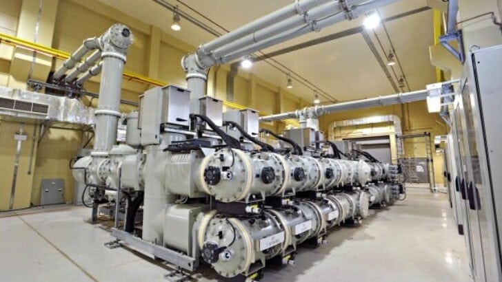

Gaz yalıtımlı hatlar rezistif kayıpları kablolar ve havai hatlardan daha düşüktür. Gaz yalıtımlı hatlar dielektrik kayıpları dikkate alınmayabilir. Bu durum operasyon maliyetlerini azaltır ve tasarruf sağlar. Daha büyük dış çap nedeniyle ısı dağılımı kablolardan daha iyidir ve Gaz yalıtımlı hatlar normalde karmaşık soğutma sistemleri gerektirmez.
