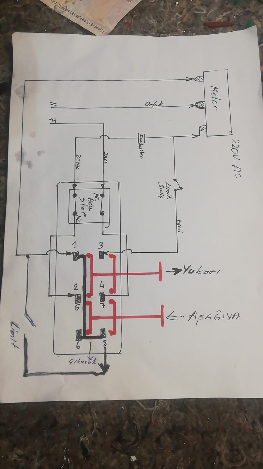

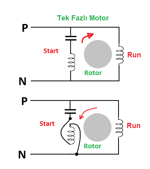

Tek fazli motor 3 kablolu, vinç sisteminde kullanılacak yukarı swich mevcut da var, asagida limit sensörü koymak istiyorum bu şekilde olduğu gibi yapmayı düşünüyorum 6-8 jumper çıkaracağım
Bu sistemde swich koysam çalışır mı?
