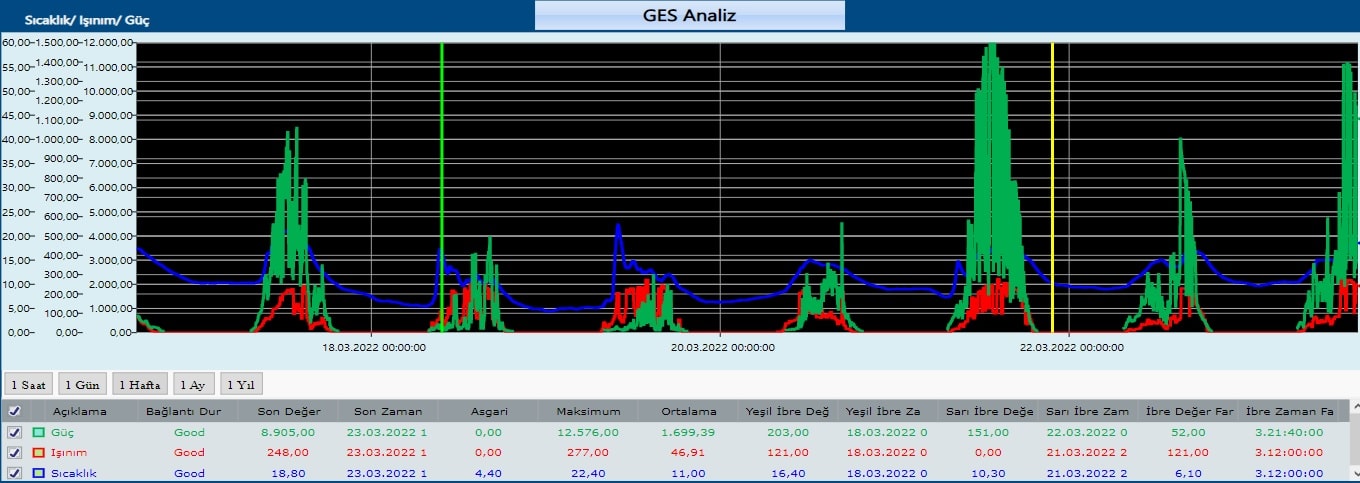

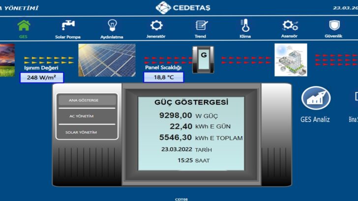

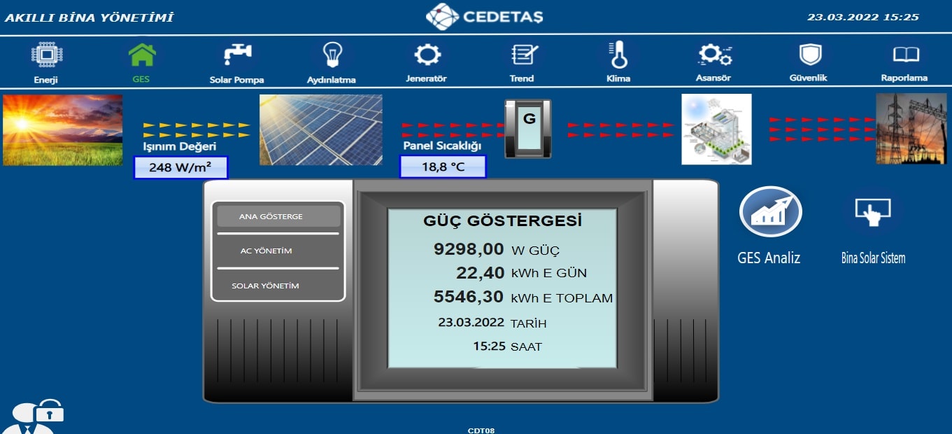

Sistemi pironometre denilen güneş ışınım miktarını ölçen bir cihaz ile takip etmekteyiz. Sistemde ters giden bir aksaklık oluştuğunda, örneğin ışınım miktarı olmasına rağmen GES tarafında enerji üretilememesi anında çatıda bakım yapılması gerekebilir. Dış etkenlerden dolayı kırılan bir solar panel olup olmadığı veya bağlantıda bir kopukluk olup olmadığı uzaktan takip edilebilir hale getirilmiştir
Yukarıdaki grafik son yedi günlük üretim performansını göstermektedir. Havanın açık olması ve bulut etkisinin az olduğu günlerde çok daha yüksek verimde GES üzerinden elektrik üretildiği görülmektedir. Havanın kapalı veya yağışlı olduğu günlerde elektrik üretiminin de az olduğu görülmektedir.

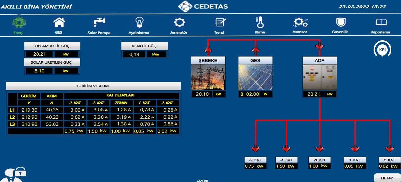

Not: Yukarıdaki resimler simülasyon resimleri değildir. Çalışan GES sisteminden anlık alınan sistem görselleridir. Rakamsal değerler değişiklik gösterebilir.
