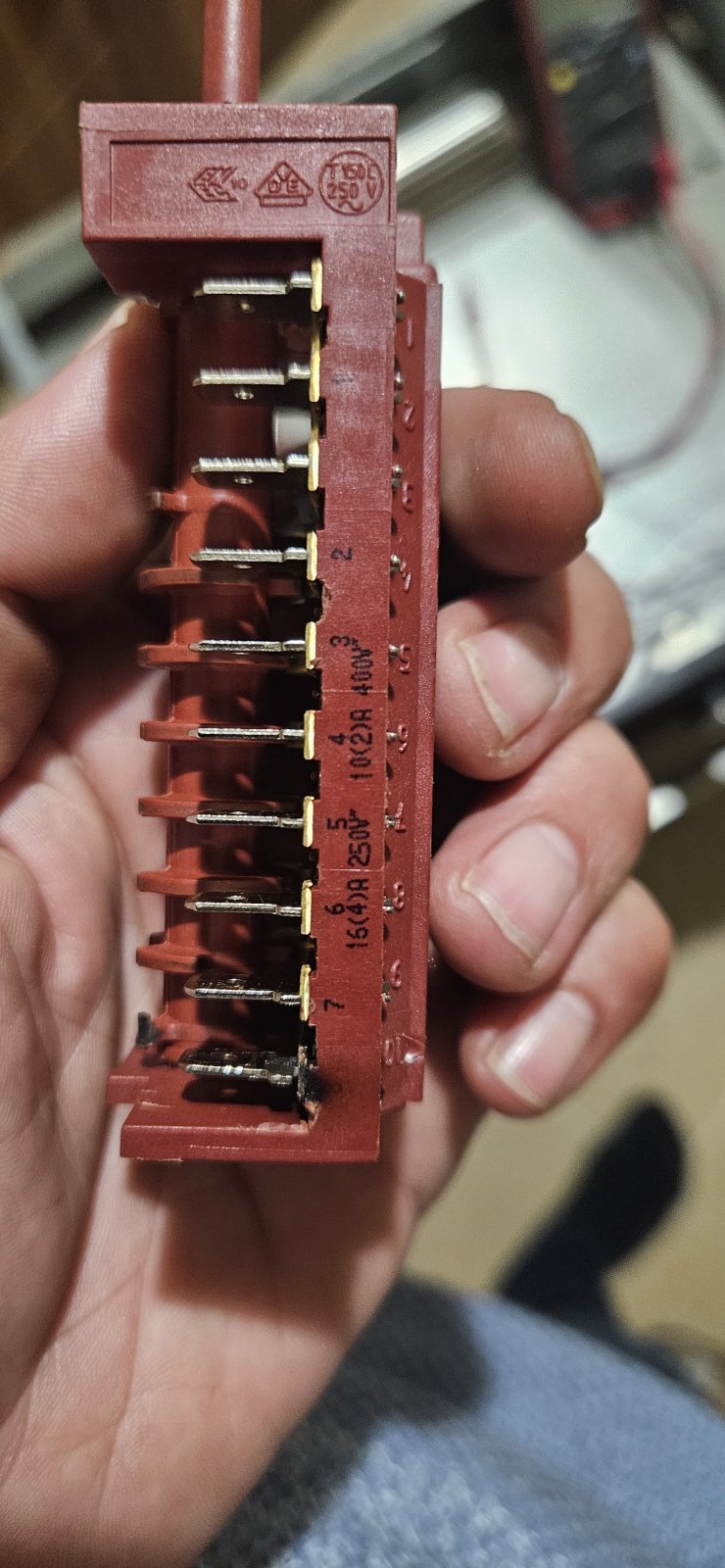

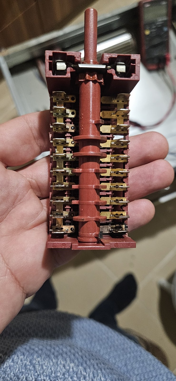

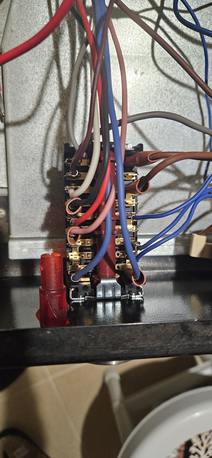

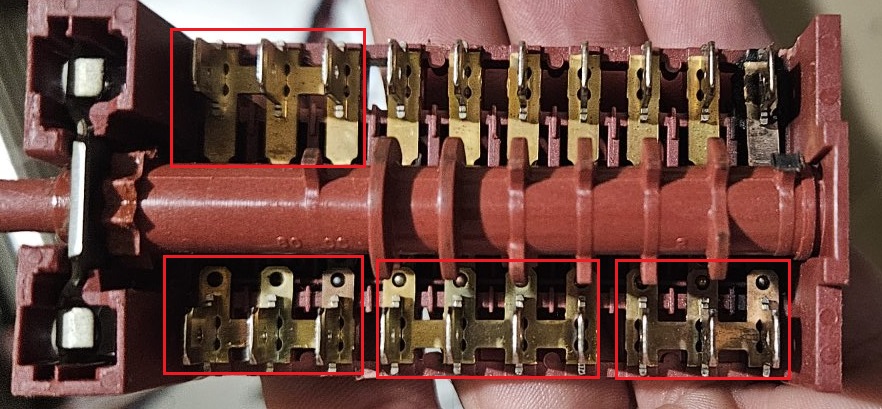

Öncelikle cevaplarınız için şimdiden teşekkürler. Vestel afw 601 ankastre fırınımızın komütatör şalteri yanmıştı yenisini sipariş verdim fakat soketleri sökerken işaretleme yapmamıştım bu nedenle bağlantıyı karıştırmış durumdayım. İlk resimde bağlı olan şalter 32038577 modeli 9 terminalli üzerinden çıkan orjinal şalter son resimlerde olan 10 terminalli modeli. Konuyla ilgisi olan arkadaşlardan yardım rica ediyorum.

9 soketli komütatörde ''kam'' farklıdır; 10 soketlide farklı.Siz, orijinal ne ise onu tedarik edin.
Maalesef üretimi durmuş hocam o yüzden bulunmuyor piyasada heryere sordurdum muadil olarak 9 soketli olan gönderiliyormuş

Teşekkür ederim fakat dediğim gibi orjinal komütatör piyasada olmadığı için 10 soket yerine 9 soketli olanı gönderiyorlar görsellere aldanıp iki kez aldım her ikisinde de 9 soketli olan geldi sorduğumda ise üretiminin bittiğini muadil olarak 9 soketli olan gönderiliyormuş ben eski sisteme göre bağladım fakat çalışmadı 0 yani kapalı konumda iken ışık yanıyor ve sadece fan çalışıyordu deneme yanılma yöntemiyle kabloların geliş çıkış yönüne bakarak bağlayarak bir kaç programını devreye alabildim ama yine eksiklik var maalesef biryerde

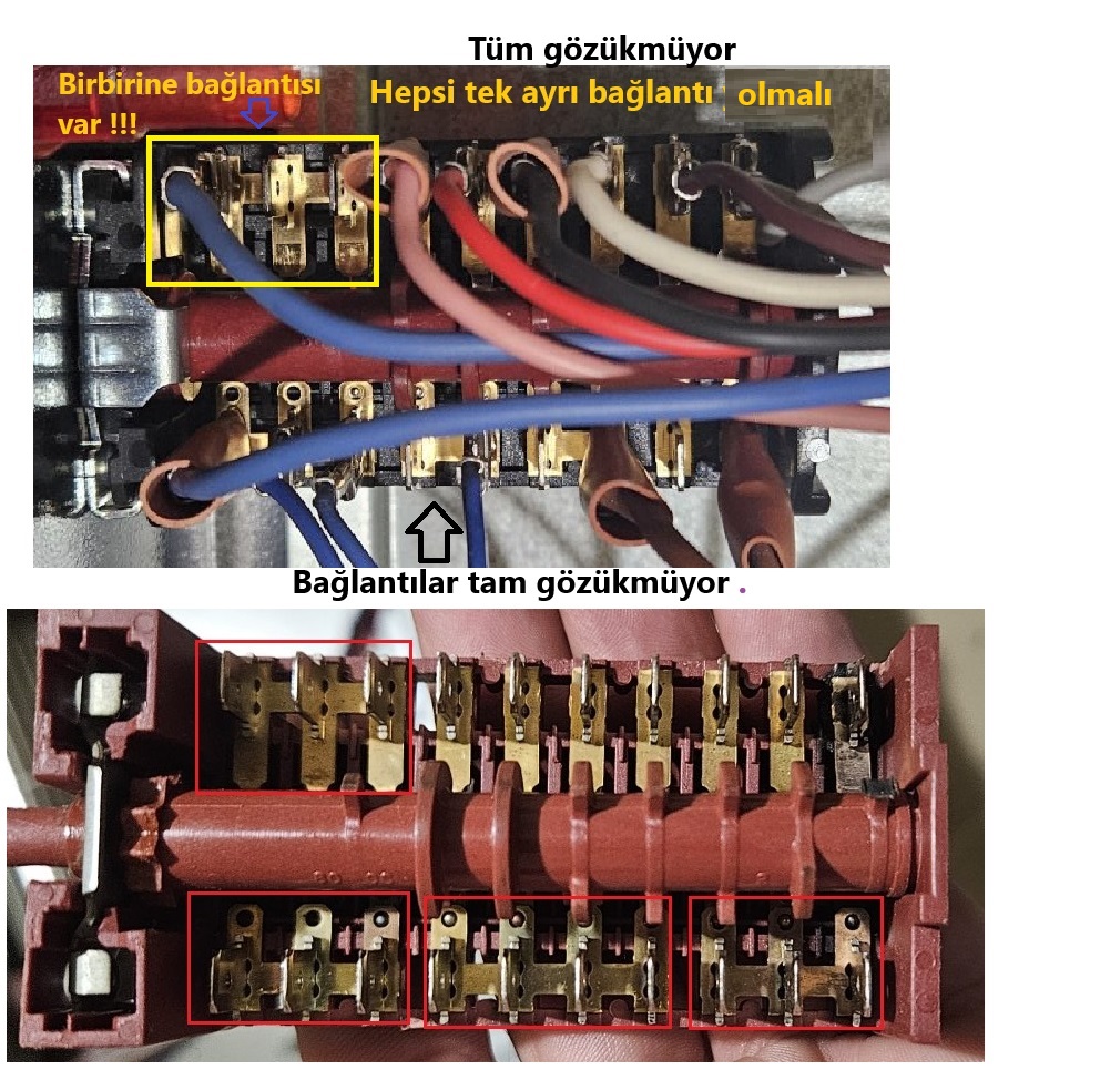

Bu foto sizin bozuk olan değil mi ?
Kırmızı renk kutucuk olan soket yerlerinin birbirine bağlantısı var .

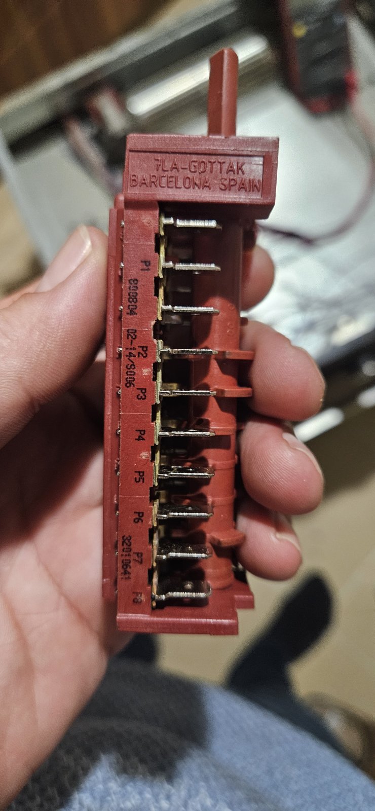

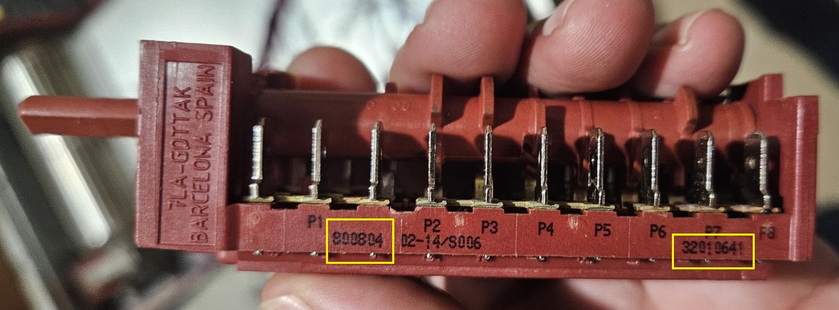

Bu kodlar herhalde tahminin ( fotolarda bağlantılar aynı gibi )

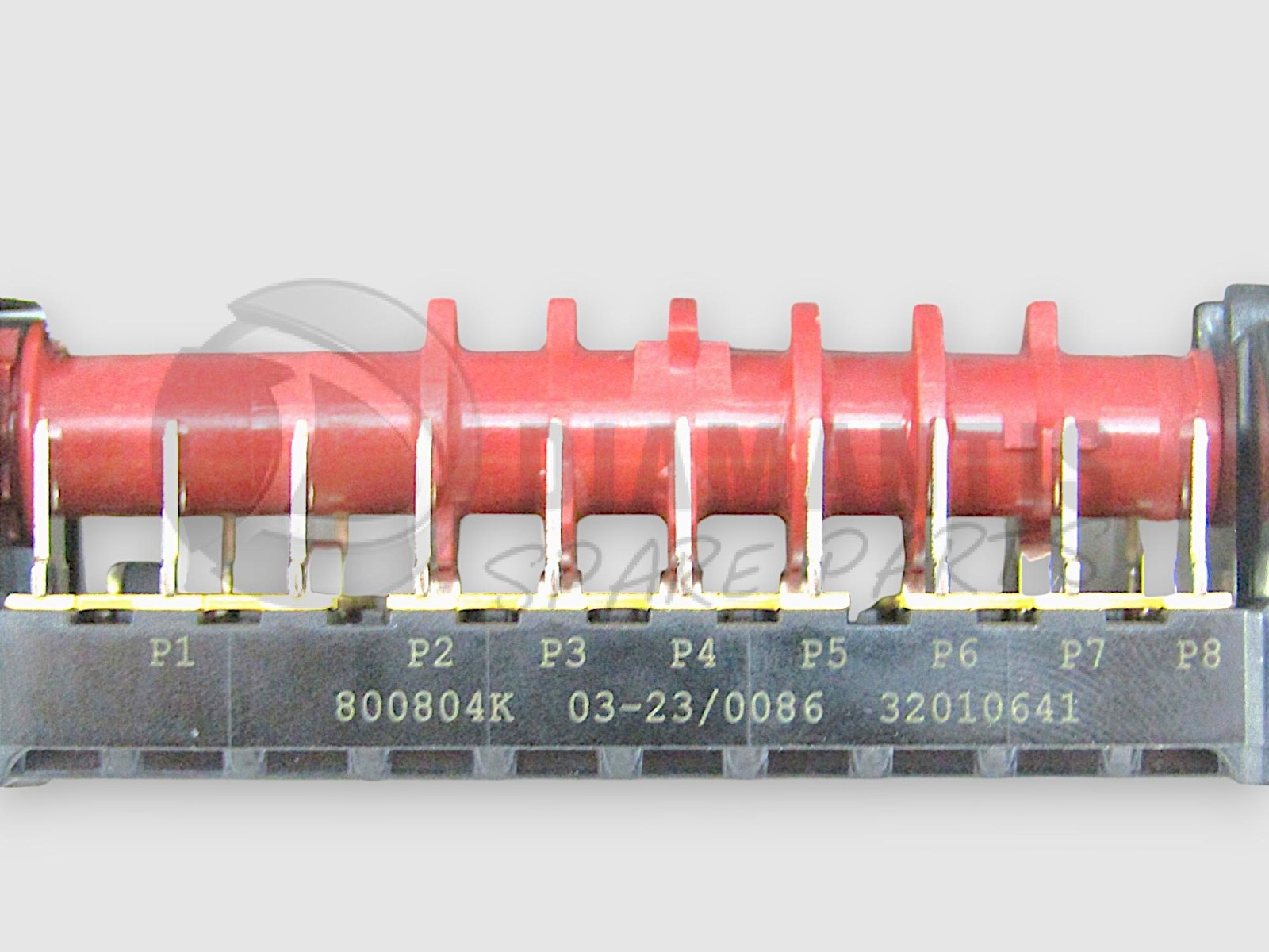

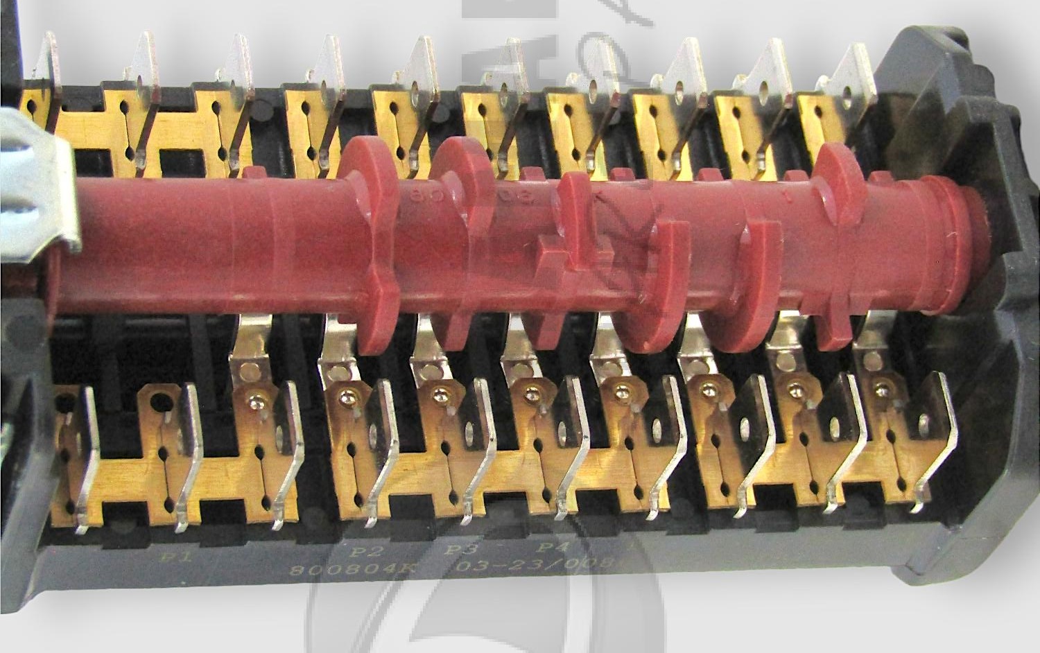

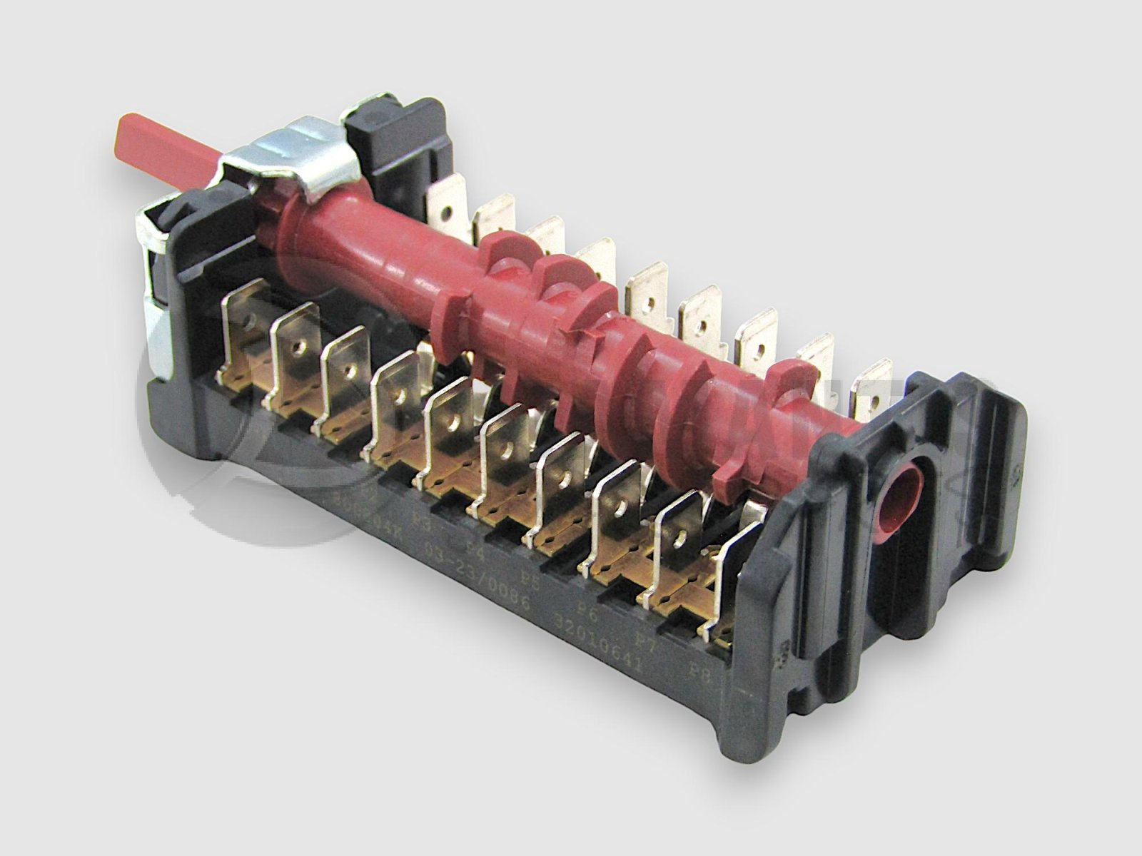

Beko Arçelik 32010641
https://www.diamantisparts.gr/προϊόν/διακοπτησ-επιλογησ-φουρνου-arcelik-beko-10-θεσεων-10+10-επαφεσ-32010641?category_id=96&brand_id=2
Dokuzlu ürünün fotosu ( işaretli yerlerin üst foto gibi bağlantısı ) ???
Foto net çekimi bağlantı gözükür .
Ayrı foto yayınlama ile foto üzerinde çizim ile gösterimi !!!

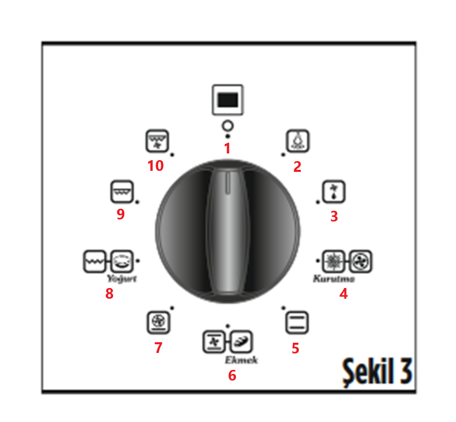

https://static.vestel.com.tr/kullanimkilavuzlari/52135368.pdf
Beko 800804
https://appliancespartsonline.com/p...6a-250v-t150-oven-hansa-beko-7la-gottak-spain
