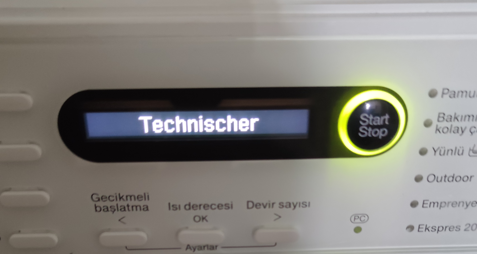

Merhaba değerli ustadlar. Miele çamaşır makinesi w5872 modeli. Cihaz normal çalışırken bir anda ekranda Techniscer şeklinde yazı çıkarak öylece kala kaldı.
Normalde fişe takıldığında açma tuşuna basarak çalışan makine şimdi fişe taktığınız zaman 5-10 saniye sonra bu hatayı veriyor ve bu döngü fişten çekene kadar tekrar ediyor.
Tuşlar kesinlikle çalışmıyor. Kapak kilidi, gider motoru, motor, taşma şamandırası kontrol edildi. Sorun yok. Tıkanma yok, ventil sağlam kart hariç aklıma bir şey gelmiyor ancak kart durup duruken bu hatayı neden versin diye düşünüyorum.
Açma tuşuna basmadan direkt açık konumuna geçmesi ve hata vermesi de saçma geliyor.
Bu nedenle buraya bu konuyu taşımak istedim.
Şimdiden teşekkürler.
Start/stop tuşuna basılı tut ve makineyi aç. ekran gelecek ve ard arda 2 kez start/stop tuşuna bas ve bırak. Üçüncü basmada tuşu basılı tut. Ekran kapanacak ,tuşu bırakınca ekran gelecek. Program seçme düğmesini saat yönünde çevirince test modu aktif olacak. Hata kayıtları menüsünde start/stopa basınca problemi göreceksin. Hata kodunu silmek için ekranda hata kodu varken tekrar start/stopa bas silinecek. Selametle.

Üst düzenleme; maalesef düzeldi derken, kartı tekrar oturttum ve aynı arıza tekrar oluştu. Kafayı yedirtecek.
Vakit ayırıp cevap yazdığınız için teşekkür ederim. Cihaz da açılma ya da kapanma diye bir şey yok. Fişe takıldığı an, hiçbir tuşa basmadan direkt bu yazı çıkıyor. Açma kapama tuşunu kontrol ettim ancak bir sorun yok. Dolayısıyla test moduna girebileceğimi sanmıyorum ki onu da denemiştim daha önce de.
Size cevap yazmadan 10 dakika önce kartı söktüm ve makro kamera ile iyice inceledim. Herhangi bir sorun yok.
Tekrar kartı topladım, soketleri taktım ve fişe takınca hiçbir sorun çıkarmadan çalıştı. Sanırım nem ya da statik elektrik sonucunda bir şey oldu ya da kondansatör boşalarak hafızayı mı sildi? bilmiyorum ancak düzeldi.
Tekrar hepinize teşekkür ederim.
@arkaplan
Tekrar kartı söktüm ve temizledim. Eldiven takarak yerleştirdim ve bir daha hata uyarı ikaz vermedi. Konuyu güncellemek adına yazıyorum. Bir önceki yorumumun edit süresi dolmuş.
