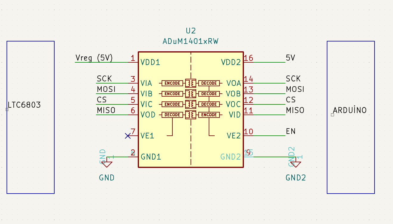

Dijital izolatör voltajı 0'a kadar düşürüyor.
syrkaya
8 Tem 2024
13
23
Öncelikle merhabalar, tasarladığım projede dijital izolatör kullanmam gerekiyordu. Bundan dolayı Adum1401 Brwz modeline başvurdum. Eklediğim görselde bağlantılarım mevcut. LTC entegresi üzerinden aldığım SPI çıkışlarını ADUM1401 kullanarak izole edip Arduino ile haberleştirmek istiyorum. Arduino kısmını bağladığımda herhangi bir sorun yaşanmazken, LTC kısmındaki Vreg yani 5 voltu bağladığım anda hem izolasyon kısmındaki hem LTC devresindeki Vreg voltajı 0 - 0.60'lara kadar geriliyor. Sadece VDD ve GND yi bağlayıp denediğimde de aynı sorun oluyor (SPI pinlerini bağlamadan). Daha önceden bu entegreler ve aynı bağlantılarla çalışan devreler görmüştüm ama neden böyle bir sorun yaşadım anlayamadım. LTC kısmında da farklı bir kaynaktan 5 volt verip tekrar denedim, bu sefer ADUM entegresi çalışıyor gibiydi ama LTC'den herhangi bir veri gelmiyordu. ADUM entegresinin bağlantılarını ters de denedim, yani arduino ile LTC tarafını da değiştirdim yine bir veri alamadım. Sizce sorun ne olabilir? işimi görebilecek başka devre veya entegre önerileriniz var mıdır?
Voltaj neden çöker? aşırı akım çekmeden dolayı. öncelikle bir direnç vs ile ltc tarafından 5V hattından 100mA yük çekerken, voltajın düşmediğini doğrulayın. Eğer voltaj çökmeden 100mA çekebilirseniz, adum entegreniz kısa devre olduğu için beslemeniz çöküyordur.
Devre şemanınızı paylaşınız.

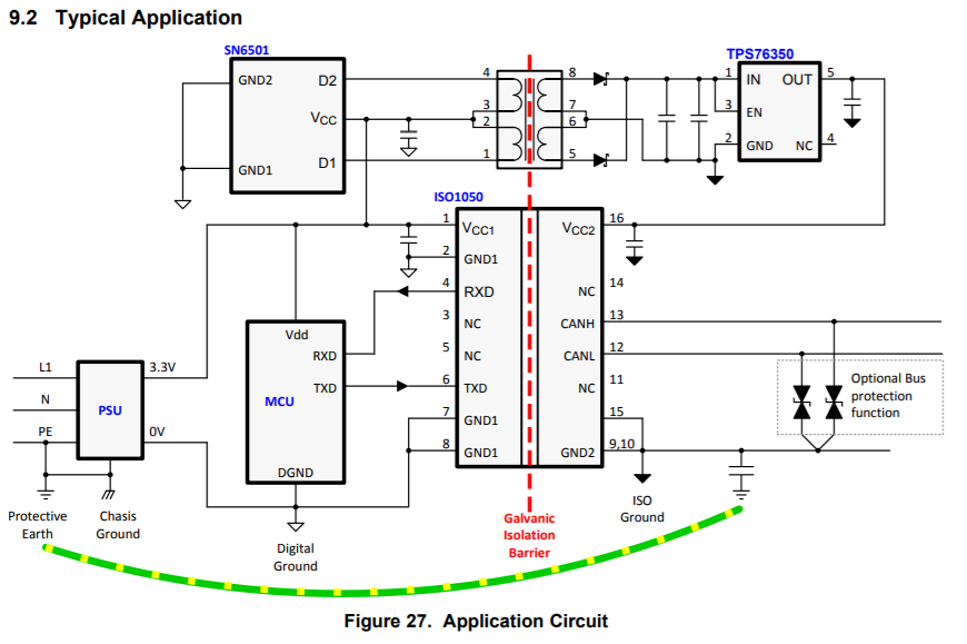

Sizin de bildiğiniz gibi "izolasyon" yapılan noktalar birleştirilmeyecek .
Buna GND ler de dahil, ancak bu devrenizin bağlanacağı modülün GND si bağlayacağınız kısmın GND sine irtibatlandırılacak ve bu bağlantı "izole" tarafa geçmeyecek.
Uçları bağladığınızda herhangi bir voltaj düşümü yaşıyorsanız hemen o bağlanıtyı açın ve söz konusu iki nokta arasında potansiyel fark var mı? ona bakın
Mesela:
Kesikli yeşil çizgi ile gösterilen GND ler birbirine bağlanmayacak.
"Herkesin Toprağı Kendine" izolasyoncuların atasözü :)
Mesela:
Ekli dosyayı görüntüle 109183
