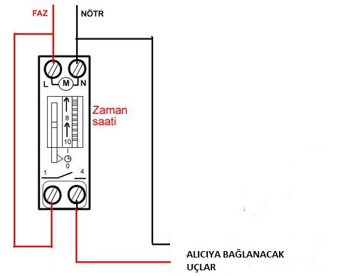

Elimde mcb-9 zaman rölesi ve 220v 5 rpm ac senkron motor var bunları aşağıdaki şemaya göre bağladım
Mesela 3 sn durup 5 sn çalışmasını istediğimde motor dur kalk yaparken 2 kere sola dönüyorsa iki kere sağa dönüyor ve bu böyle devam ediyor. Ben tek bir tarafa dönmesini istiyorum ama yapamadım. Sebebi ne olabilir
rastgele yön seçme çok garip ayrıca zorlanma mevzuuda niye zorlansın ki boş dönüyor sadece deneme yapıyordum
Röle değil sorun motor yani alıcıya 220 v gelip gidiyorsa röle görevini yapıyor demektir. .
sorun motordaymis role baglantisini sokup motora elektirik verip kestigimde bir saga bir sole donuyor sarimla alaksli herhalde
Farklı motor bağla arkadaşların dediği gibi bu motorun bağlandığı cihazlarda yön önemsiz sayılmakta.
