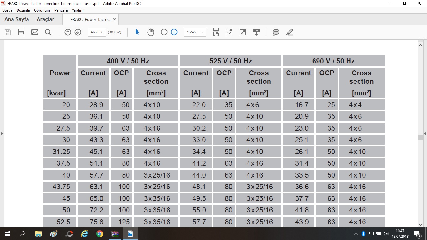

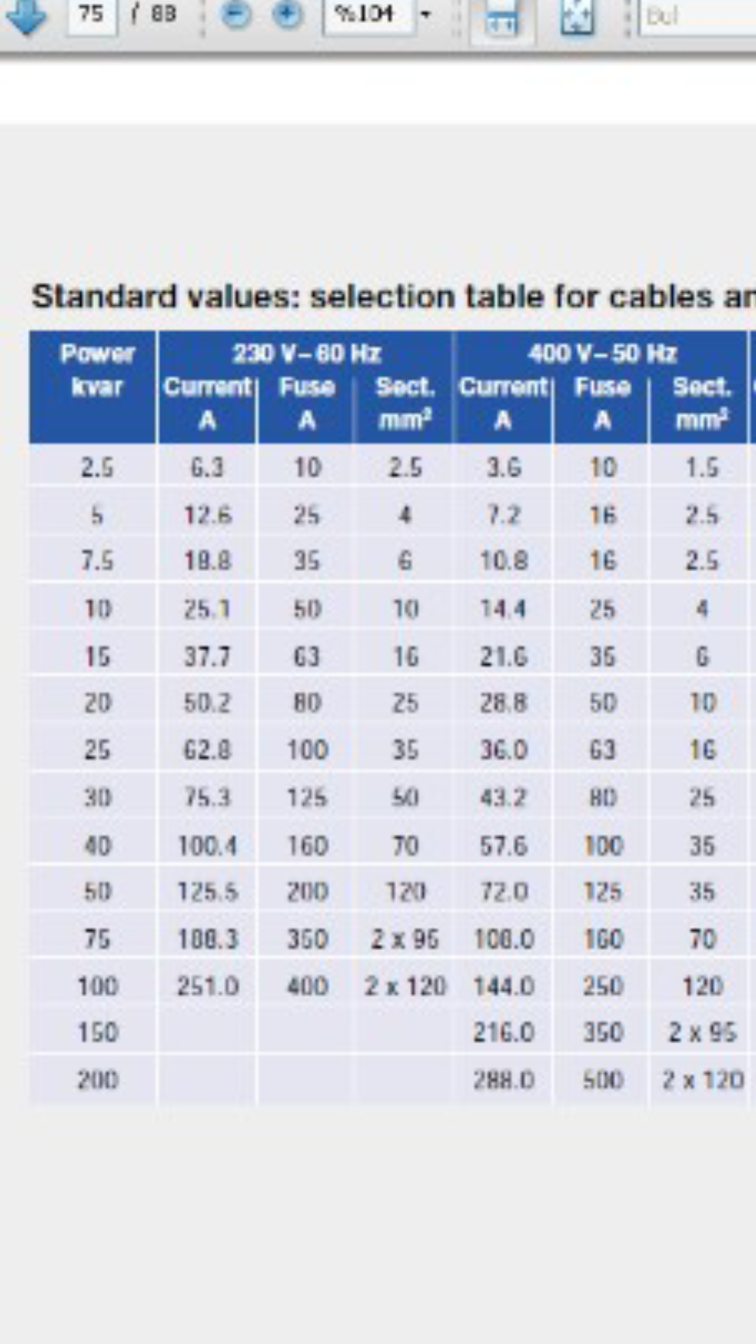

Merhaba,herkese kolay gelsin. Yeni kurulmuş olan işyerimizdeki kompanzasyon panosu : 2000 kva kurulu güçteki trafoya göre tasarlanmıştır. 1125 kvar kondansatör grubu kullanılıp olup..ilk kondansatör grubu 25.kvar, diğerleri 100 kvar dır. Ayrıca sistemde 100 kvar sabit kondansatör bağlı olup şu anda inaktif durumdadır. Çekilen akım analizöre baktığımda 300 amp civarı, indüktif değerlerimiz yüzde 7, kapasitif değerlerimiz yüzde 5 civarındadır.Bu konuda bazi suallerim olacaktır, yardımcı olacağınızı ümit ediyor saygılar sunuyorum...
1: Pano içerisindeki kontaktör ve kondansatör baglantı kabloları kaç mm2 olmalıdır?(şu anda bağlantılı olan 10 mm2)

ayrıca kaçlık kablo kullanıldı demişsiniz böyle büyük bir tesiste yüksek kvarlı kondansatörlerde olmalı kablo kesiti kompanzasyonda 10 luk kullanılacak diye belirlenmez her kablo kullanılacak sistemde cihazların çektiği akıma göre hesaplanır eğer 10 luk kablo 25 kvar içinse şimdi internetten baktım uygun ama 50 kvar için uygun değil bu bilgileri ekleyin yine yazarım

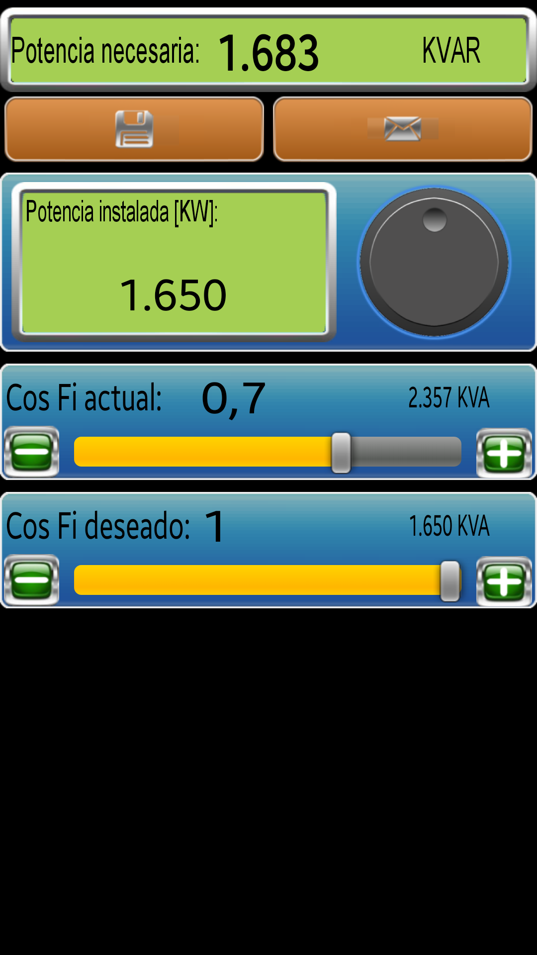

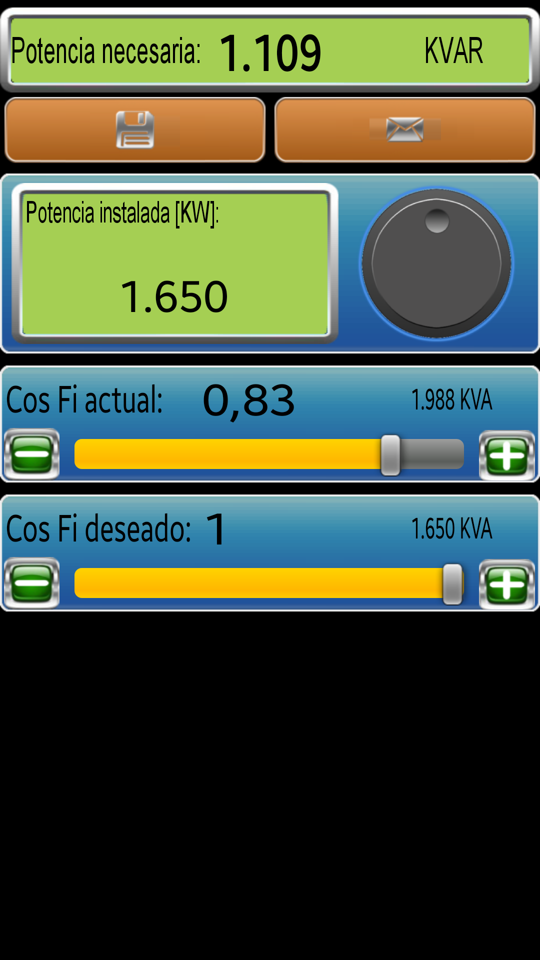

Herkese teşekkür ediyorum.Burası askeri bir tesis olduğu için fotoğraf gönderemiyorum. 2000 kva bir trafo için kurulan kompanze uygun yapılmış mı acaba?
Zeybek usta , bir kompanze pano mevcut trafo gücünemi göre tasarlanır yoksa şu anki güce göremi?
2000 kva trafodan 0,83 Cosq altında 1650 kw
güç alınacağı düşünülerek 1125 kvar komp.
düşünülmüş gibi.Daha önceden bilinmeyen
tesisler için Cosq 0,7 itibariyle hesaplama ya-
pılır.Bu düşünceye göre,kompanzasyonunuz
eksik hesaplanmış gibi görünüyor.Ancak,biz-
deki projeler genelde şişirmasyon ! olduğu
için ,yeterli gelme ihtimali fazla.Hesaplama,
trafonun kullanılması düşünülen max. güç
rakamına göre yapılır.Eğer kullanılan güce
göre yapılmış olsaydı,trafo gücüde ona gö-
re olurdu ! Başlangıç Cosq değeri 0,7 düşü-
nülerek ( 1650 kw kullanımı için ) yapılmış
olsa idi,kompanzasyon tesisi 1680 kvar se-
çilmesi gerekirdi.0,7 varsayımına görede,
trafo gücü 2000 değil,2500 kva olması ge-
rekirdi.Her halükarda ! trafonun 1650 kw
yük altında çalışıyor iken,kompanzasyonun
herhangibir sebeple devredışı olması halin-
de,trafonun,aşırı akımdan devredışı kalma-
sı Allah'ın emridir.

10mm kablo 100kvar için normal değil ama 100kvar kademe muhtemelen 4 adet 25 kvar kondansatör kullanılarak elde edilmiştir. Her birine 10mm kablo kullanmışlardır. Bu şekildeyse normaldir.
