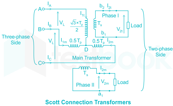

Merhabalar,
Zamanında tamamen hatalı inverter almam sebebi ile boşta duran 5kW Trifaze Huawei Marka inverterim var.
Cihaz trifaze olması sebebi ile ev ortamında kullanılamıyor, aslında evede trifaze geliyor ve sigorta panosunda oda, oda şeklinde ayrılıyor buraya kadar hiçbir problem yok fakat işin kötü tarafı inverter en düşük faza göre üretim yapıyor, örneğin;
1. Fazda -> Isı Pompası var (3kw)
2. Fazda -> Termosifon ve beyaz eşyalar var (4kw)
3. Fazda -> Evin aydınlatmaları var (50watt)
inverter direk en düşük fazı aldığı için ısı pompası 3 kw çekse bile üretilen enerjiyi eve veremiyor

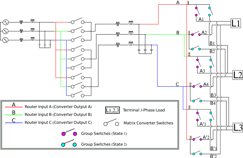

Google da şöyle arayınca bir takım çalışmalar çıkıyor, ancak ticari ürüne henüz dönmemiş sanırım, meraklısına:
https://www.bing.com/search?q=+3+ph...DF38B46D7B41968144091E76E&FORM=QBRE&sp=1&lq=0
Veya:
https://www.mdpi.com/1996-1073/8/4/3034

Sizin durumunuz için (ucuz) 2 çözüm olabilir.
1. Transformatör ile , İki fazı tek faza indirip, kalan diğer fazı olabildiğince dengeli yüklemek:
2. Daha profesyonel ama biraz daha pahalı, Scott T tipi transformatör ile 3 fazı tek faza indirmek (2 ayrı tek faz çıkışı)
Bunu sarabilecek transformatör imalatçıları vardır.
