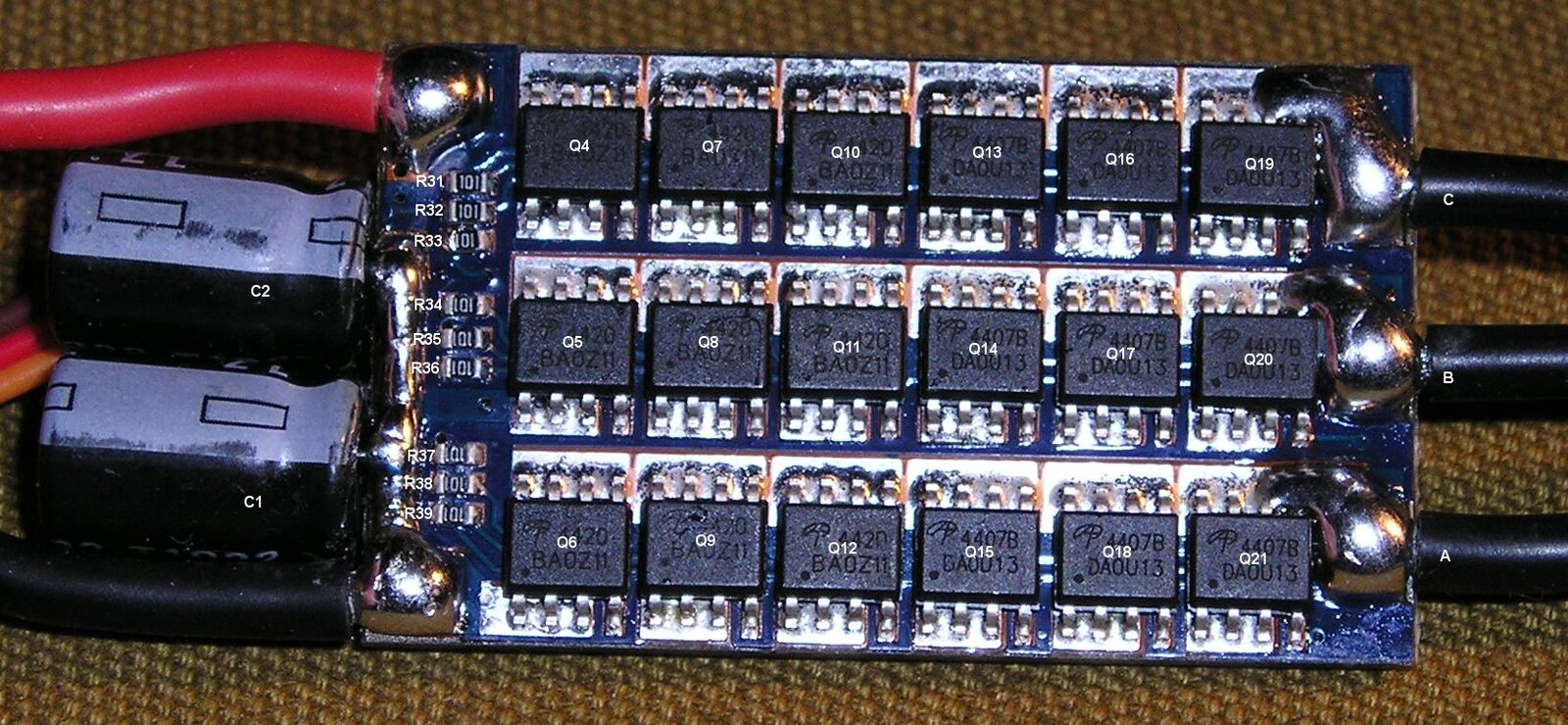

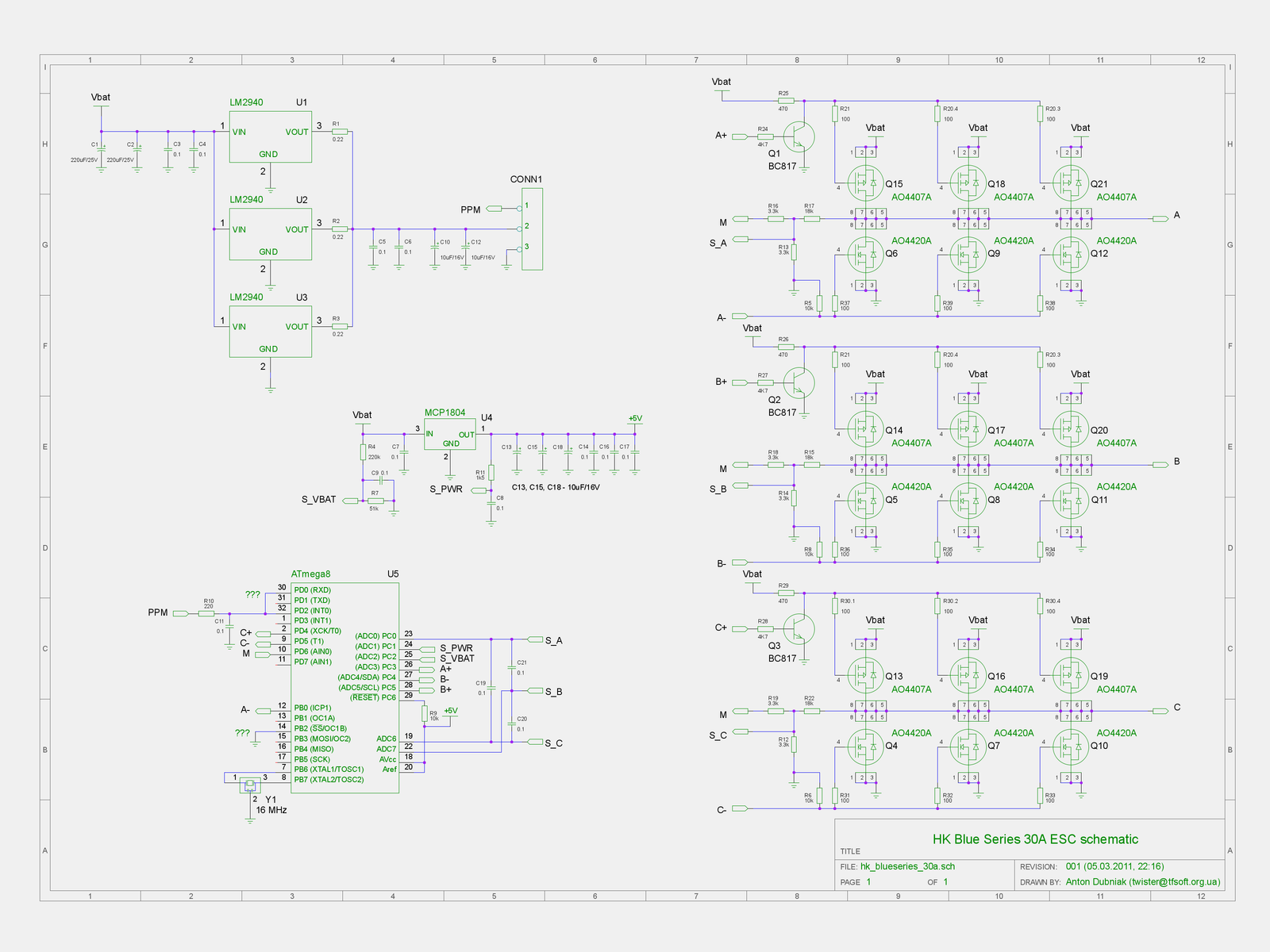

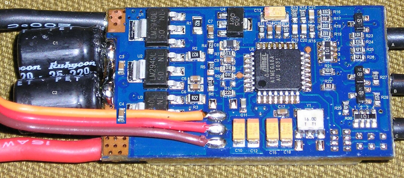

şu şemayı inceleyiniz. Fikir vermesi amaçlı şemayı ekliyorum. Bu şema HK 30A BlueSeries ESC schematic and I2C/TWI mod adlı ürüne alttir.
Linkteki ürünün şemasıdır. Elimde yazılım yok. https://hobbyking.com/en_us/hobbyking-30a-blueseries-brushless-speed-controller.html
Burdaki devre şeması bulunmaz bi nimet :) teşekkürler :) tabi ki kodlar olmadan sıkıntı ve tabi ki kodları vermemeleri normal :) bu konu yeni uğraşım olucak.

Verdiğim semanın işlemciye ait yazılımı var biraz araştırmak lazım bulunur.
@ghostmanzero
Verdiğin sitedeki devre tek yönlü çalışacak fırcalı motor için
Serkan hocanın verdiği devre BLDC için. Yinede bunu yapmak istersen devre üzerinde mosfet sürücü eklemek gibi iyileştirmeler yapmak mümkün. Kod için Microchip, ST, TI nın App. note larına bakabilirsin. Hazırı var bile diyebilirim.
