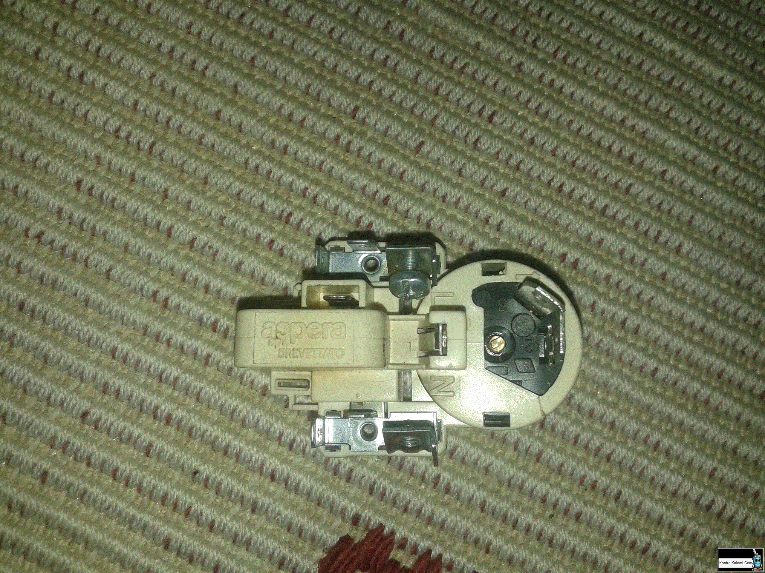

Merhaba arkadaşlar,
Bir servis arkadaşın söktüğü ve motorunun yandığını idda ettiği buzdolabımın kendi arayışlarımla termostatında sorun olduğunu tespit ettim.
Ancak roleyi söktüğünü görmediğim için bağlayamadım. İşte röle ve bağlantı kabloları
1. resimde yer alan 1 ve 2 nolu kablolar direk prizden gelen elektrik akımı
2. resimde yer alan 3 ve 4 nolu kablolar kondanstörden geliyor. 5-6 nolu kablolar kapılara bağlı lambalar 7 nolu kablo ise termostattan geldiğini tahmin ediyorum.
Yardımlarınız için şimdiden teşekkürler
role üzerinde kaç adet pim var?Burdan anlaşılmıyor.Sadece L-N girişlerini
görebiliyoruz.Ayrıca role üzerindeki rakamsal veya yazısal işaret ve ibareleri
görme şansımız var mı?
soket olrak ise 1 yazan yerde takılabilecek bir soket aspera yazısının üstünde bir soket yuvası ve onun üzerinde 3 ve tam karşısında 3 soket yuvası var
Konu başlığına yazmıştım ama gözünüzden kaçtı sanırım. Vestel NF520

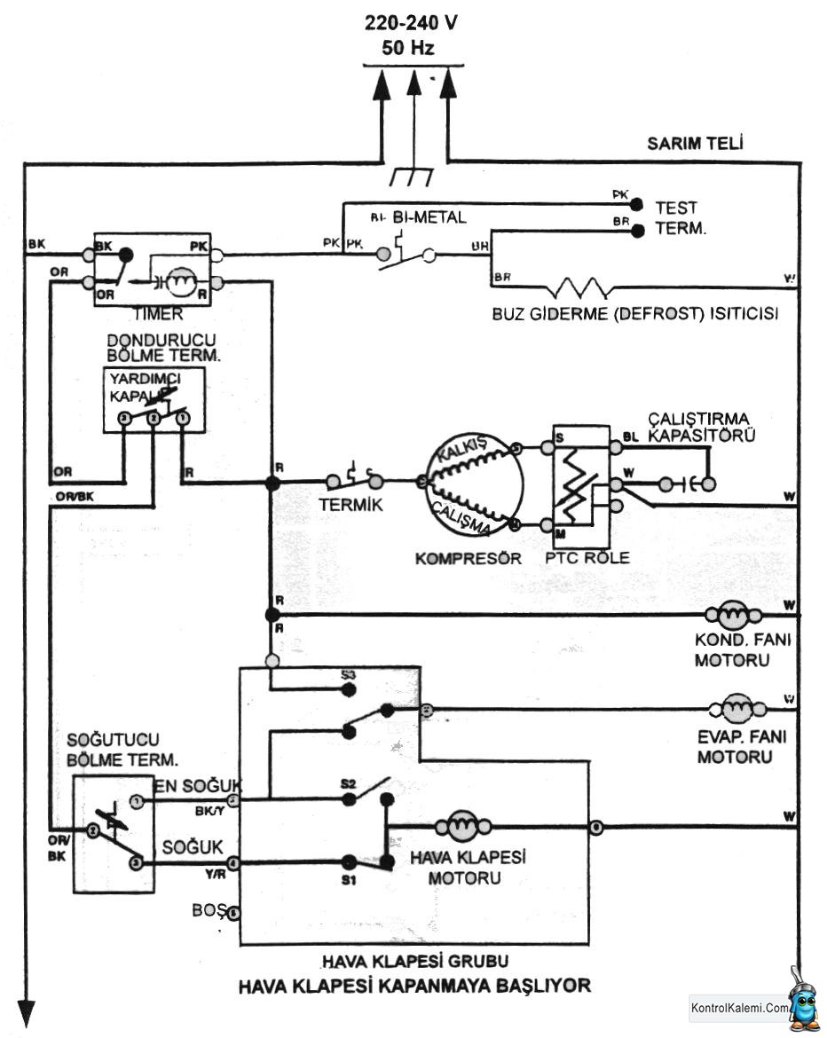

NoFrost buzdolabı devre şemasını ekledim bu sizin marka modele ait değil ama yol gösterebilir genel bir devre şeması. Fotosunu koyduğunuz aspera marka PTC yani kompresör yol verici.
    130 KB · Görüntüleme: 960

Arkadaşlar merhaba bunu bana direk nasıl baglandığını hangi kablo hangi tarafa takılacağını anlatabilecek degerli ustalarım abilerim varmıdır?
