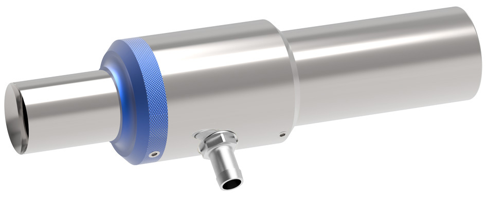

Bir de Vakum ejector diye bir şey varmış. Sanırım bu kompresor ile vacum yapmaya yarıyor. Ayrıca bir pompa alıp sesini çekmek yerine, kompresoru sessize çevirip(zaten yapacağım) bu enjectoru kullanmak daha mantıklı olabilir. Ancak bizim kompresor ve bu ejector bu işte yeterli oluyor mu? Ne kadarlık bir vacum üretir?
https://www.piab.com/Products/vacuum-pumps/standard/ejector-300/
Bir süpürge ile 1 tonluk aracı kaldırıyorlar sanırım tabla için yeterli gelir.
o enjektörle ancak granül ürün çekilir fabrikada makinalara şeker krema doldurma için kullanıyoruz smc nin ürünlerini
