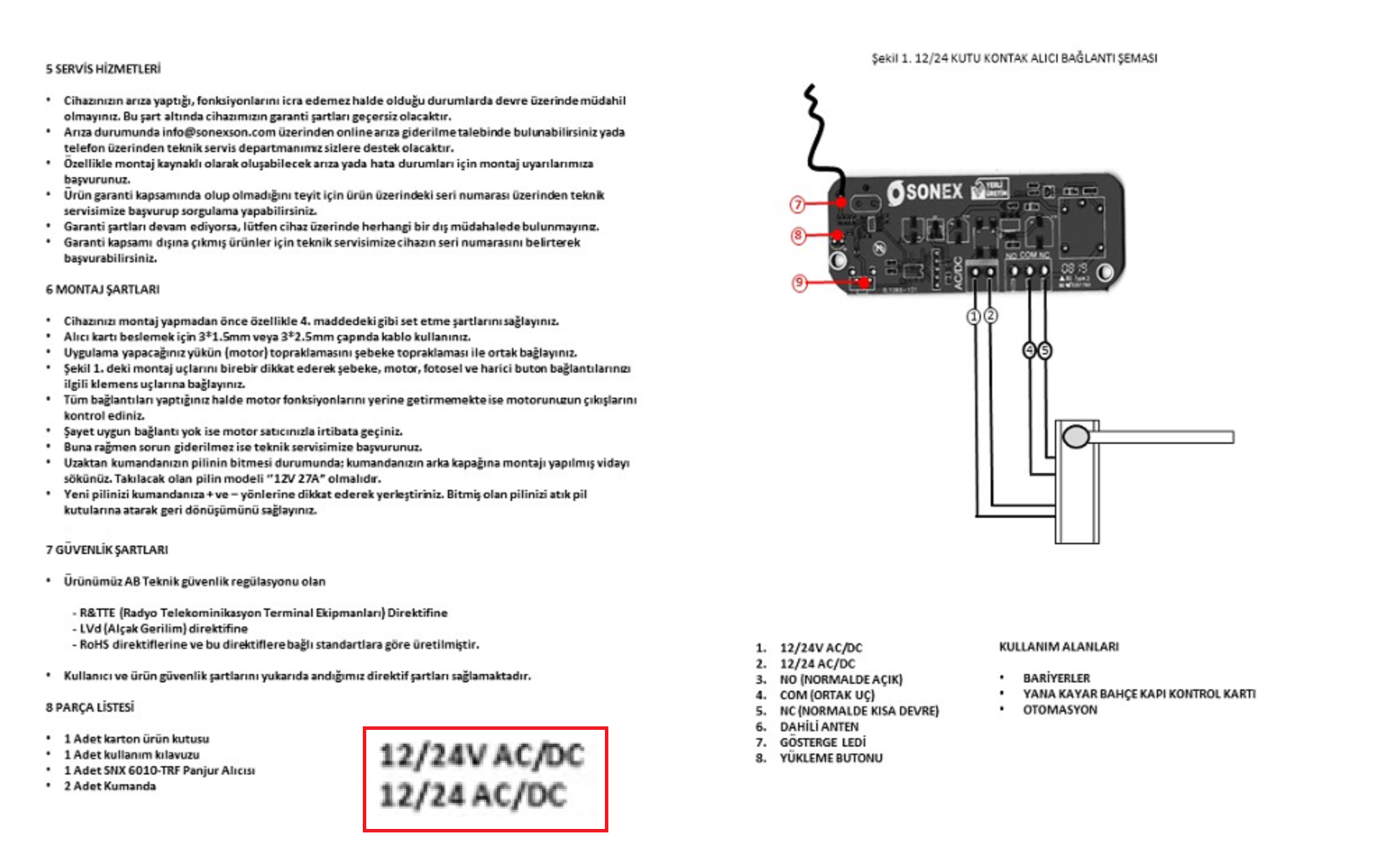

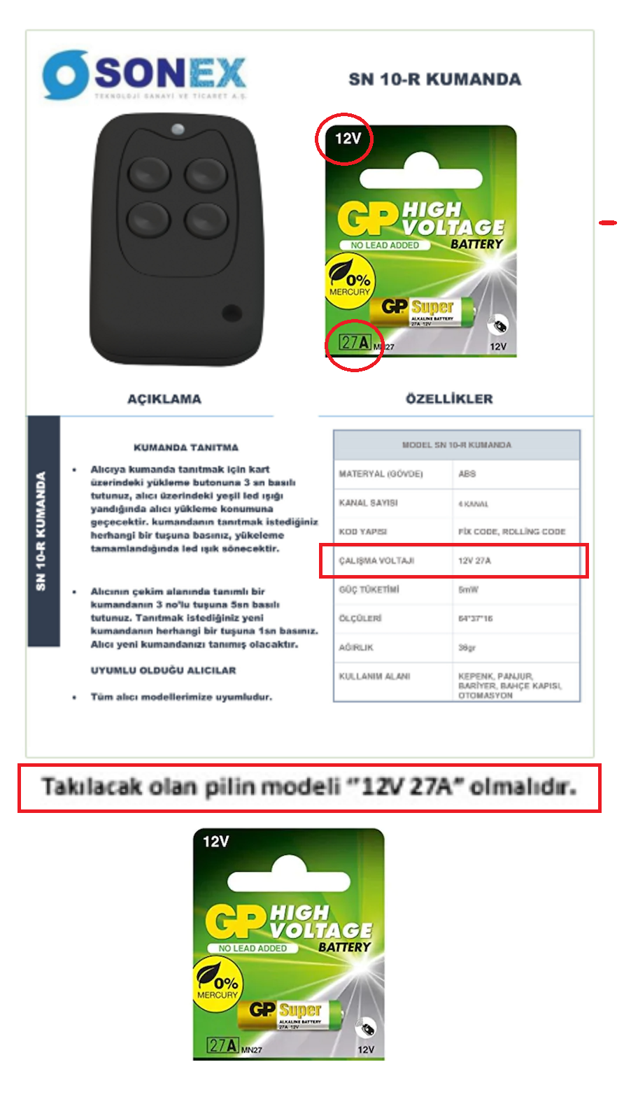

Arkadaşlar selamlar. Kendim Torna/Freze operatörüyüm elektrik işlerinden anlamam siz değerli üyelerden yardım bekliyorum. Kablosuz kilidi uzaktan kumanda ile kullanmak istiyorum. Aldığım kilit '' Manyetik mıknatıslı kilit dc 12v'' çalışma sistemi ise elektrik verildiği an kilitleniyor, elektriği kesince kilit etkisiz hale geliyor. Cihaz 12v 1a ile çalışıyor. Ben bunu kumanda ile kontrol etmek istiyorum. Araştırdığım kadarıyla bir tane kumanda sistemi buldum ve satın aldım aşağıda linkini paylaşacağım. Bu sistemi en verimli halde çalıştırabilmek için yardımlarınızı bekliyorum. 12v 2a adaptör ile çalıştırmam sorun yaratır mı? tavsiyelerinizi bekliyorum. Çok teşekkürler

Merhaba .
Elektronikci arkadaşlar yardımcı olacaklardır kanısımdayım .
sağlıcakla kalın .
DİKKAT :
Kontak çıkışı !!!
Yüksek akım gerektiren hallerde , yardımcı kontaktör kullanılmalıdır
BARFAS BG0440 - 180 Kg Elektromanyetik Mıknatıslı Kilit İçin Z L Aparatı
ürün kullanım kılavuzu varsa fotosunu yayınlamanız
Kaç volt ve amperi ?
BARFAS BG0440 ve SONEX SN 10-R
Elektronikci arkadaşlar yardımcı olabilmesi için tüm ürünlerin gerekli belğeleri yayınlamanız !!!
Ürün kullanım kılavuzu varsa bakmanız volt amper değerleri ?
yoksa firma ile bağlantı kurunuz ?

sonex sn 10-r verilerİ
kontak çıkışını değerini öğrenmeniz ? amper ?

Sn. @arkaplan buradaki 27A akım değildir pilin modelidir, zaten kumanda diye başlık atılmış ve özellikler sıralanmış.
Ne yazık ki eskiden Türkçe k. klavuzu eksiği vardı bir nebze giderilmiş olsa da sanırım kontrol denetim birimlerimiz yok, hoş olsa da İSG ciler gibi meslek dışı olurlar yazılanı anlamaz kopyala yapıştır zihniyeti devam eder :(.
merhaba
sn @Ertuugrul özür dilerim yanlış bilği için .
aklım ampere takıldığı için pilin özel adı 12 V 27A
A harfını amper olarak yazmışım foto düzenlenmişitir .
