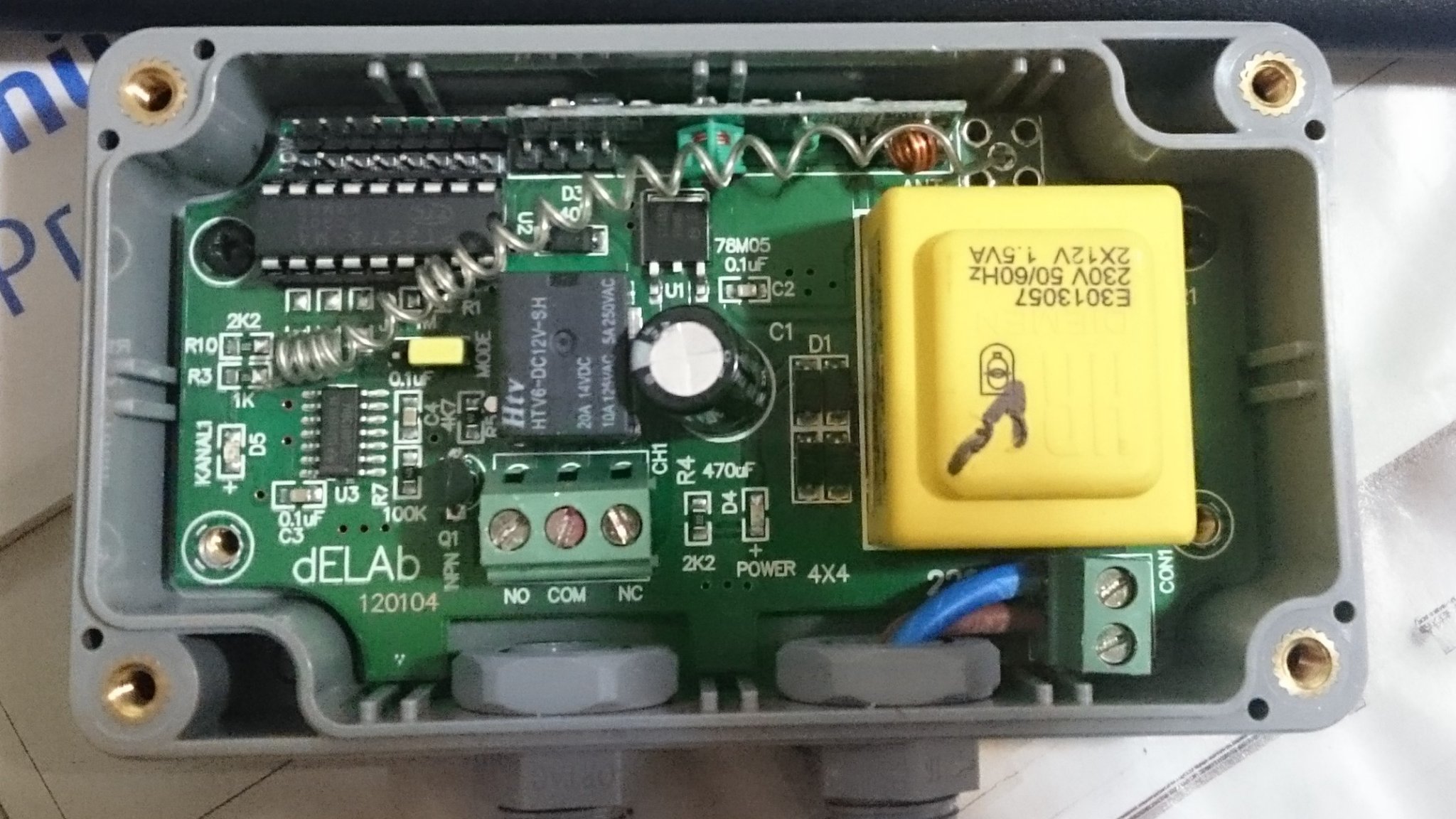

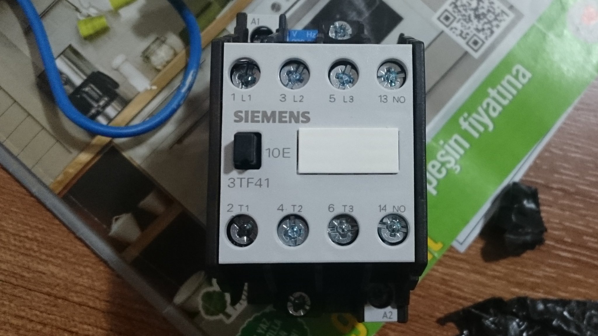

Ekteki resimlerde delab marka uzaktan kumanda ve kontaktör var. Bunların bağlantısı konusunda yardımcı olabilirmisiniz ?
uzaktan kumanda çıkışında NO COM NC ama kontaktörde nerelere bağlamam gerekir ?

arkadaşım soruyu inan anlamadım ..
resimde bir kontrol ünitesi var buda sana kontak veriyor
com= common ortak uç yane
no= yani normalde açık kontak bu cihaz neyi kumanda ediyorsa hangi koşul oluşuyorsa koşul oluşunca aktif olan kontak
nc de koşul oluşmamışken aktif olan kontak .
şimdi sen kontaktörle ne kumanda edecen kontaktor ne zaman çekecek ? ona göre bağlıcan
atıyorum ne olduğunu bilmrum bu cihaz tank sensörü olsun ve tank dolduğunda aktif olsun .
sen tankı doldurmak için kullanıyorsan normalde kapalıya bağlıcan dolunca duracak
yok boşaltmak için kullanacaksan normalde opene bağlıcan
kumanda fazını alacaksın commona gireceksin ne zaman çalışacağıa göre hangi kontaksa ondan çıkış alacaksın gidip kontaktörün a1 ucuna bağlıyacaksın kontsktörün a2 sine de nötr vereceksin .
ha kumanda gerilimin nedir ben bilmiyorum 110 mu 24 mü 48 220 mi ona göre ayarla işte
com yazan yere faz gır no yazan yerden kontaktorun a1 ucuna bagla kontaktorun a2 ucunuda notur e bagla 1 3 5 13 gırıs
2 4 6 14 uclarıda kontakturun cıkıs uclar ornegın bıratne lamba yakacaksan kontaktole 1 yazan yere faz gir 2 yazan yerden lambaya kablo bagla lambanın dıer ucunuda noture bagala kontaktor cektıgınde lamba yanar
