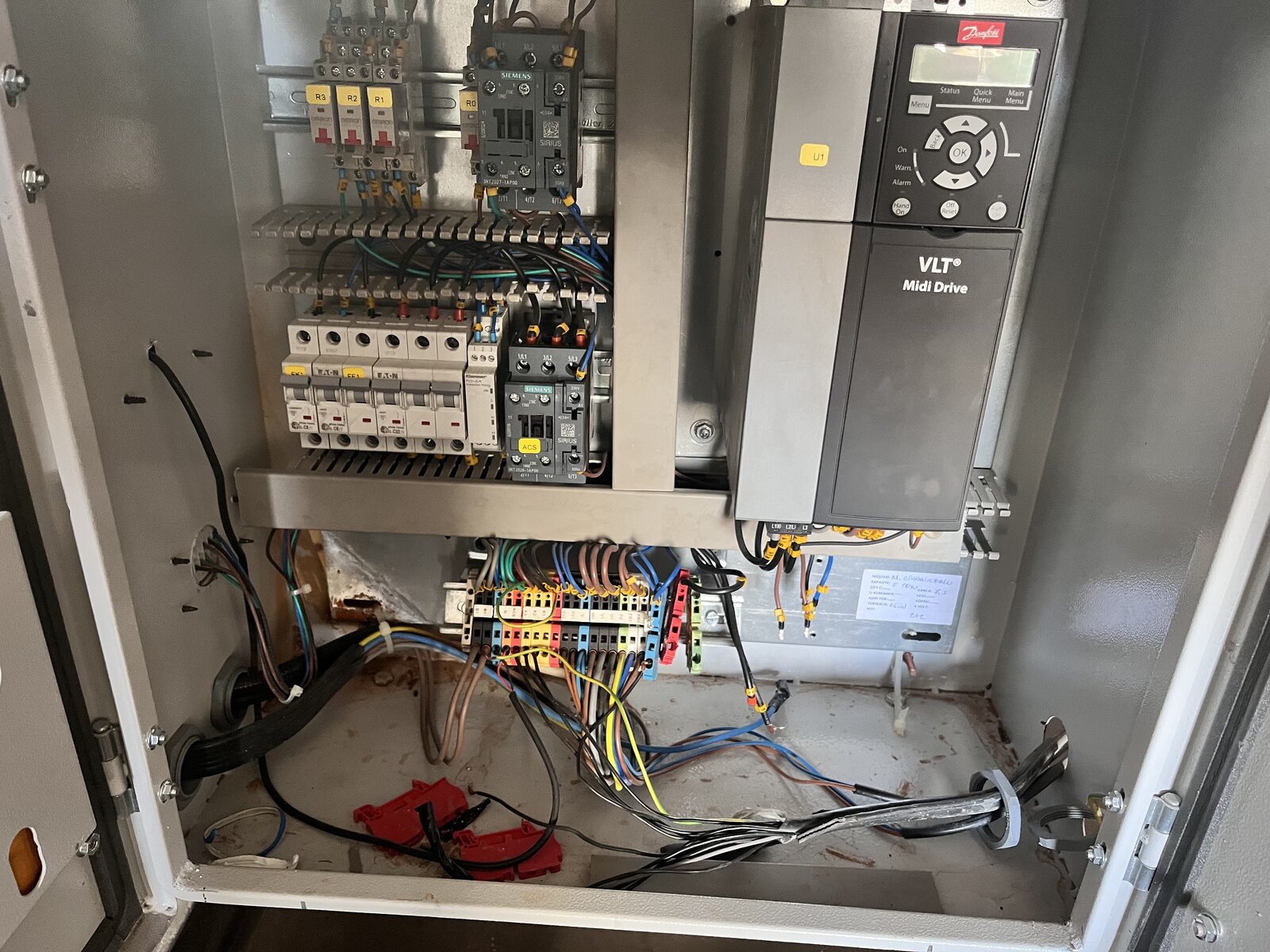

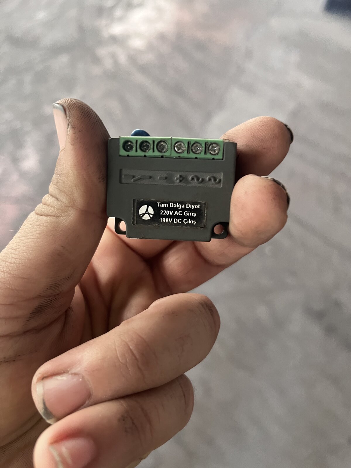

Öncelikle herkese hayırlı işler diliyorum elimde bir tane 5 tonluk özfatihler menşeli bir vinç var vinç uzaktan kumanda portu ve yedek manuel kumanda ile çalışıyor sürücü komutu ile çalışan bir vinç vinç uzaktan kumanda ve manuel kumanda ile hareket ettiremiyorum ara ara durup durup geri çalışıyor birtanede tam doğrultma diyot var sizce bu arızayı o diyotan yaparmı yoksa başka bir problemi var yardımcı olursanız sevinirim
Kartın ve sistemin bir fotoğrafını paylaşın ayrıca karta sensör girişi varmı
Elimde olan diyot vinç kumanda sistemide bu bu kumanda panosu arzalınvincin değil yedek vinicin panosu çünkü vinç aynı ama
Trafo
motor miline baglı, pervaneden tarafdakı, fren içindir. Uzakdan kumanda kartı görünmüyor.
klasik kontrol:
  • üç faz ve nötr gerilimleri kontrol edilmeli
  • besleme baralardan alınıyorsa fırçalar kontrol edilmeli
  • acil stop butonu kontrol edilmeli
  • faz koruma, faz sırası rolesi kontrol edilmeli
  • siviçler kontrol edilmeli
  • var ise çarpma sensörü veya sivici kontrol edilmeli
  • besleme geldiği halde çalışmayan devre elemanları var mı kontrol edilmeli
Arıza yaptığı an gerilimleri ölç ve üstteki klasik ariza bulma metodlarini uygula
