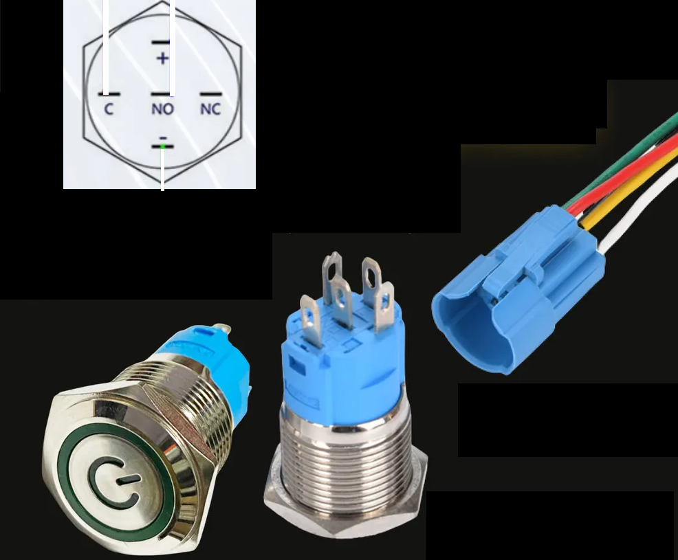

Arkadaşlar Merhabalar,
Özet; bu görünen devre bir butonun ve bende bu buton/tuş yok. internetten bir buton satın aldım. ama hangi kabloları nereye takacağımı bilemiyorum. yardımcı olurmusunuz. aldığım butonda +, -, NO, NC, C girişleri mevcut.

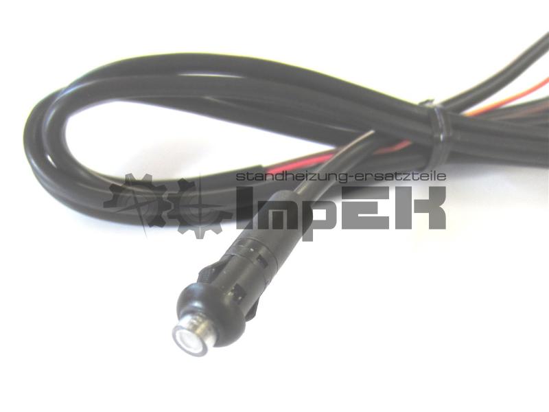

Uzun Hikaye, Elimde araba webasto ısıtması için bir kumanda cihazı var ve kumandayı öğrenme foksiyonuna sokmam için butonu 2saniye basıp çekmem gerek, ancak ortada buton yok. Uzaktan kumanda modülü üstündeki sokette, butonun kabloları hariç bütün kablolar olması gerektiği yerde 3 adet kablo yok onlarda butonunki. o yüzden kendim buton aldım, devredeki butonu yapacağım.
Butonu bulamıyorum, butonun orjinali böyle birşey, bas çek çalışıyor. sabit değil.
Yardımlarınızı rica ederim.

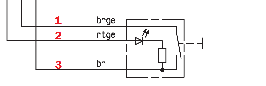

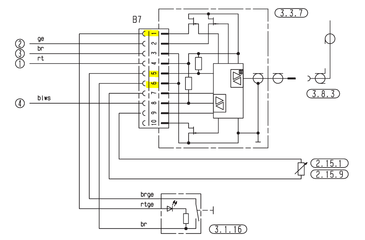

Orada bir direnç var . Sadece led için koruma mı yoksa bir fonksiyonu mu var bu önemli . Mantıken konuşarak 2 no lu uç sadece butona basıldığında yanan led için ve aktif bir görevi olduğunu sanmıyorum . Bu noktada 1 ve 3 no lu uçları basınca köprüleyen her anahtar kullanılabilir gözüküyor . Yanlız sizin aldığınız butonda C ucu NO ve NC için ortak uç mu onun ölçü aleti ile bir teyit edilmesi gerekir .
devrenin tamamı
3.3.7 - Kontrol Modülü
3.1.16 - Buton Tuş
Direnç vs. gözüm korktu açıkcası bu yapacağım buton cihazı bozar derseniz hiç kalkışmayayım bu işe?

devre polaritesi ve buton gerilimini bilmiyorum. negatif tetikleme için aşağıdaki bağlantı kullanılabilir.
(1) brge - buton (C)
(2) rtge - buton (+)
(3) br - buton (NO -)

Bence
C ve -- birleştirilerek 3 e bağlanacak.
NO ucu 1 e bağlanacak.
+ ucu 2 ye bağlanacak.
buton iç yapısındaki direnç devre gerilimiyle ilgili dolayısıyla buton seçimini devre gerilimine göre yapmanız gerekiyor. kafanız karışmasın serkan'ın önerisi de benim önerim de aynı yola çıkar.
tekrar merhabalar, buton bugün elime ulaştı, serkan_48 in bağlantılarını uyguladım ve mutlu son!
buton çalışması gerektiği gibi çalıştı, kumandayı öğrenme fonsiyonuna soktum ve sıkıntısız şekilde çalıştı
hepinize teşekkür ediyorum.
