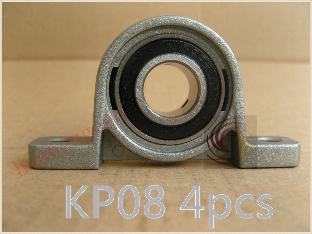

Merhaba bilindiği üzere bu rulmanlar yataklarında mil döndürmekten başka birde kendi etraflarında tur atıyorlar. Bu rulmanları yatağa sabitleme imkanım var mı? Ben yatağı delip üzerinden atacağim civatayla sabitlerim diye düşünüyorum. Sizin bana verbileceğiniz bir fikir var mı?
rulmanlı yatağı yanndan matkap la delerek (dış kısmı)kılavuz çekerek cıvatayla sabitleyebilirsiniz
Yatağa ne yaparsan yap rulmana bir miktar baskı yaratacak ve çalışmasını az ya da çok bozacaktır. Kısa vadede etkisini hissetmeyebilirsin ama uzun vadede aşınması hızlanacaktır.
Bu zaten tekli kullanılmaz karşılıklı oldu mu istemediğin durum başa gelmez!
Tek kullanılmaz derken eksen olarak kast ettim diğer tarafın da sabit veya aynı yataklı olması gerek diye biliyorum (hareketli/milli yapıların üretiminde oluşan hataları gidermede tolerans kazandırıyor), tekne küreğini desteği olarak kullanacağım dersen sorun değil.
Merhaba,
Rulmanı çıkart, mevcudun yerine istediğin tarzda olan uygun çapta bir rulman seçip koyarsın.
