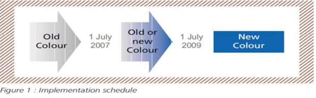

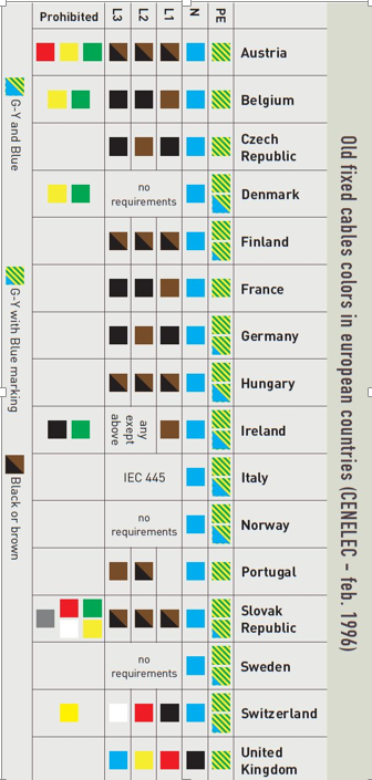

Kablolardaki damarlarının tanımlama renkleri HD 308 S2 uyum belgesinde ortaya çıkan gelişmelere maruz kalmıştır. Bu kurallara, uyum şiddetle tavsiye edilmekle birlikte, fabrikada monte edilen malzemelerde ve setlerde kullanılan iletkenler için geçerli değildir. Bilgi için eski ulusal alışkanlıklar aşağıdaki tabloda hatırlatılmaktadır. Bu kablolar mevcut tesislerde hala yaygın olarak bulunmaktadır.
59262

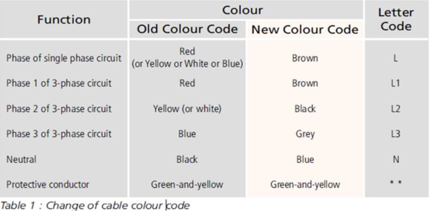

Her ülkenin kendine ait farklı bir kablo rengi uygulamasının önüne geçmek adına, IEC (Uluslararası Elektroteknik Komisyonu)1 Temmuz 2007'den itibaren geçerli olmak üzere, sabit elektrik tesislerinde iletkenlerin tanımlanması için tablo 1'de ve Elektrik (kablolama) renk kodlarını yayınlamıştır.
59263
Değişiklik, tüm yeni elektrik yalıtımlarına ve mevcut elektrik tesisatlarına ekleme ve değiştirme işlemlerine uygulanabilir. Eski kablo renk kodunu benimseyen kablolarla yapılan yalıtımlardan etkilenmez.

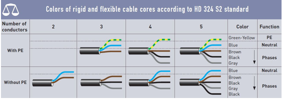

Yeni kablo renk kodu, ilgili ulusal ve uluslararası standartların (IEC 60446, EN 60446, BS EN 60446 ve BS 7671 gibi) şartlarına uygundur ve batı ülkelerinin çoğunluğu tarafından kabul edilmiştir (örneğin, İngiltere, Fransa, Almanya, İspanya vs.)
Uygulama:
Yeni renk kodu, 1 Temmuz 2007 tarihinde veya sonrasında şantiyede başlayan elektrik tesisatı işleri için kullanılabilir. 1 Temmuz 2007 - 30 Haziran 2009 tarihleri arasında şantiyede başlayan kurulum işleri için (2 geçiş süre) Mevcut eski renk kodu, ancak her ikisi de kullanılamaz. Kurulum yerinde veya 1 Temmuz 2009'dan sonra başlayan çalışmalar için, yalnızca yeni renk kodu kullanılmalıdır.
59264
59265
Not:Ekte ilgili standardı bulabilirsiniz.(14 sayfada renkli olarak gösterilmekte.)
