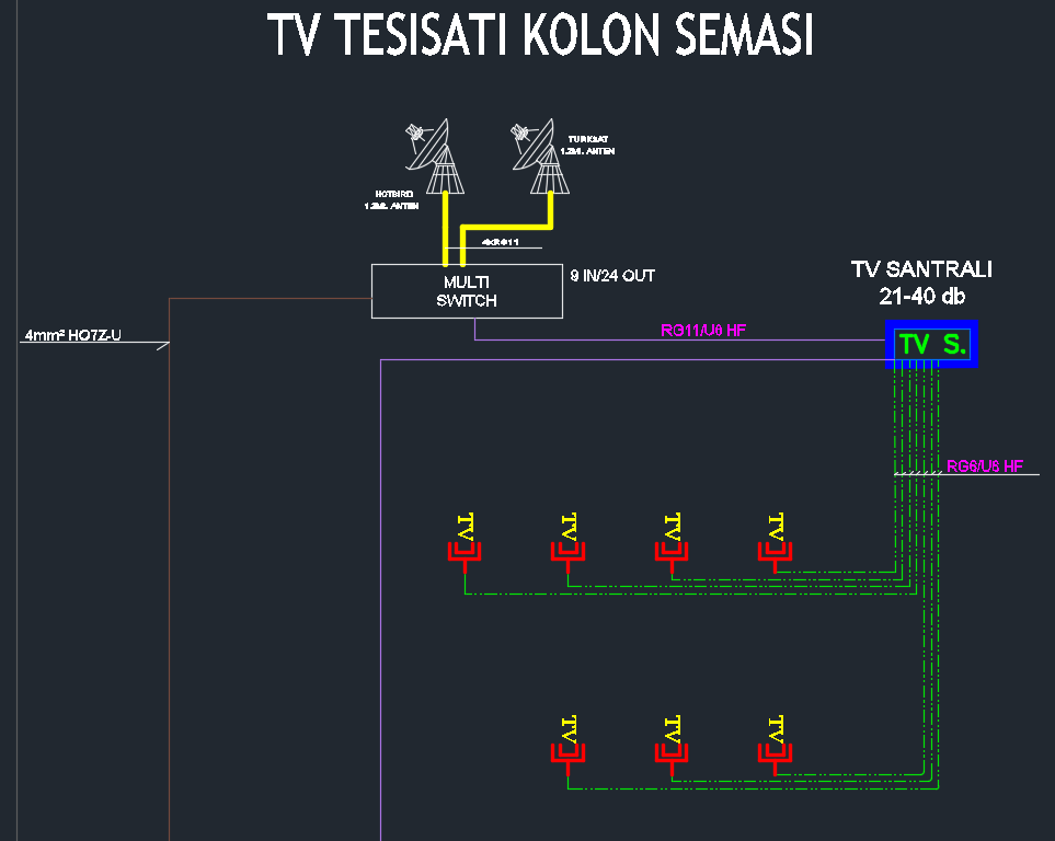

İncelediğim eski bir projede Multiswitch ve TV santrali birlikte kullanılmış. TV santrali olarak bahsedilen şey nedir acaba ? Bu kullanımdaki amacı anlayamadım. Multiswitch ten direkt olarak dağıtım yapılamaz mı ?
Teşekkürler.

antenden - tv santraline- tv santralinden ev içinde splitter ile prizlere bağlantı yapılır..
Resimdeki çizimde tv santraline aşağıdan gelen koaksiyel kablo nereden geliyor acaba merak ettim. ilk cümlede bahsettiğim bağlantı şemasının uygulamasını yaptığım için rahat konuşuyorum bir de multiswich ile tv santrali aynı değil mi :) antenden multiswitche inen kablo tam okunmuyor ama onun da rg11 olması lazım. Ek olarak multiswitchi 4 lük kablo ile beslemek şaşırttı beni.
eski analog sistem olduğu için tv santrali sinyal kuvvetlendiriyor
Bu sistem dijital sinyali Analog sisteme çeviriyor özellikle otel,hastane vb tesislerde kullanılır . Buda her odaya uydu alıcısı alınmasına gerek kalmaz
