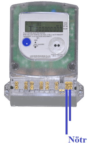

sayaçtan itibaren kabloların takibini yapın .
sarı yeşil kablonun da takibi yapın .
siğorta kutusunun içi kısmının fotosunu yayınlayın .
Buradan tarifle yapamayız bu arızayı görmemiz lazım sarı yeşil sistemde nötr ama sarı-yeşil kabloyu faz yapanı da gördüm.Renk kodlarına her zaman dikkat edilmiyor bazı kablolarda kahve-siyah-gri-mavi imal ediliyor burada gri kabloyu nötr veya toprak olarak kullanan çok kişi gördüm.
