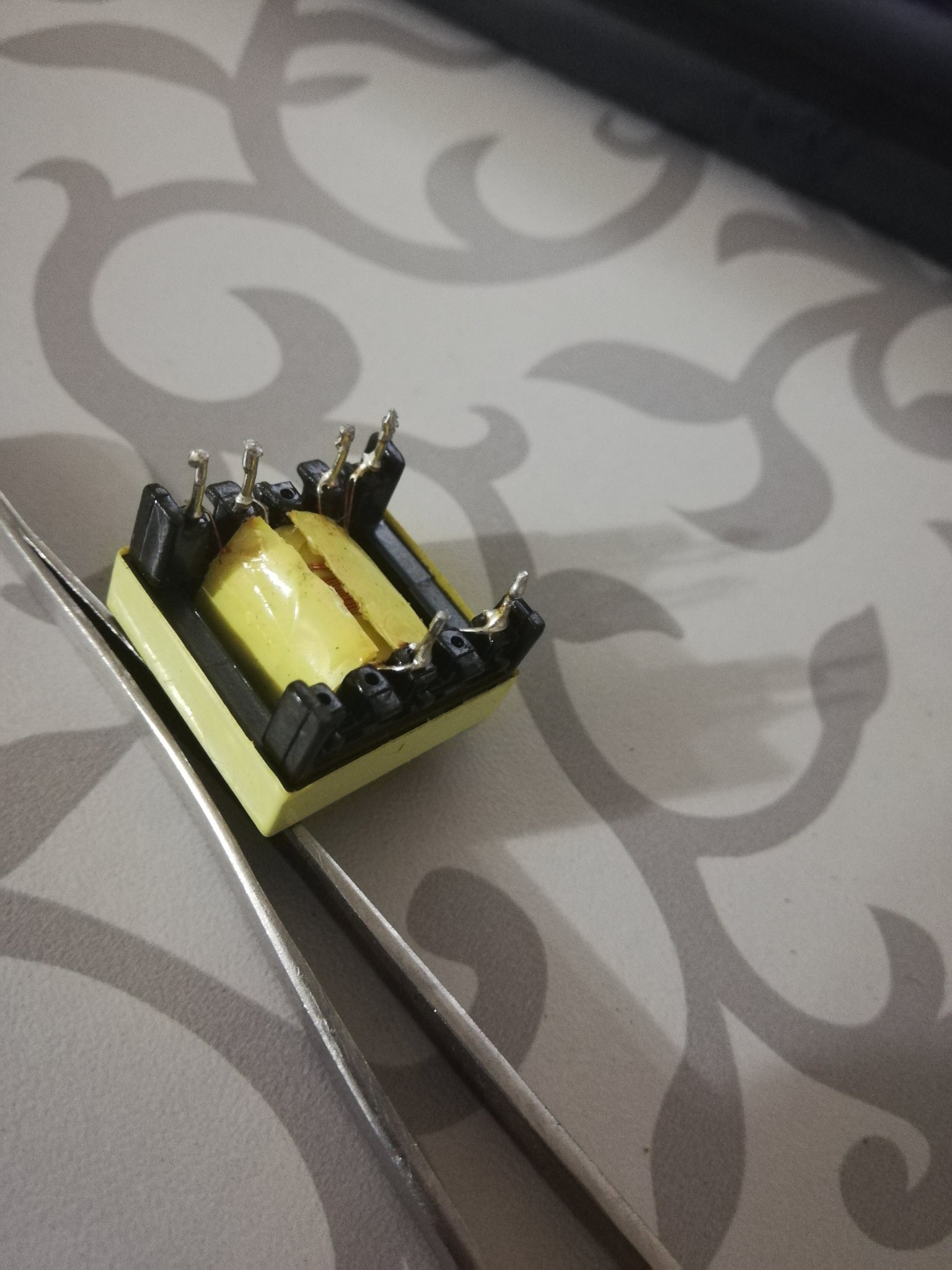

Doğrultucu devre yapmak için ufak adaptörlerden trafo söktüm ve direk 220v ac yi 2 girişli olan tarafa bağladım bir anda patladı. Sizce neden patladı. Not: elektroniğe yeni başladım
Resimden gördüğüm kadarıyla iki girişli tarafın pinlerinden trafo içine giden teller dörtlü taraftaki kablolara gore daha kalın.
Eğer kalınlıkları doğru görmüşsem, düşük gerilim tarafına 220 volt vermissiniz. Sebep bu.
Her aceminin yapacağı hareket, bilgilenmeden malzemeyi tanımadan harekete geçmeyin. Smps ve trafolarını araştırın. Yine bu trafonun sağlam olanıyla klasik trafo sargılarını ölçün karşılaştırın.
Kardeş bu smps trafosu. Yuksek frekanslarda çalışır. Sana şöyle anlatayım.
Bobinin empedansı Xl=2×pi×f×l eline ölçü aleti al trafo primer tarafının enduktansini ölç frekans 50 hz zaten bu değerler ile empedansı ölç. Birde direncini ölç bunların Rl=1 ohm gibi bir şey görürsün sonra Zl=kök(Xl^2+Rl^2) yani Zl=1-2 ohm civarı birşey çıkar.
Sen ne yapıyon peki 220V Rms gerilimi 1 Ohm dan geçiriyon . Yani 200-250A i 20AWG telden geçiriyorsun sonuç BOOMM :)
Peki sen 50Hz değilde 150Khz verseydin ne olurdu?
Xl=2-3,14*150000*360uH (Primer endüktansı 360Uh kabul edelim)
Xl=339R olur
O zaman I=V/R den I=220/339=0.64A geçer buda uygun çaplı bir Telden AWG 17 gibi rahatlıkla akıtılır.
