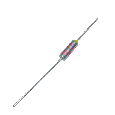

Merhaba,
Geçenlerde bir ustanın yanında arızalı tost makinesi vardı. Çalışmıyormuş. Açtık içini rezistanslarda bir problem yoktu.
Faz a bağlı direnç şekilinde bir sigorta vardı. O atmış sanırım,
Tel sardı yerine müşteriye verdi.
Bunun servise para kazandırma stratejisi olduğunu söyledi.
O drenç takılı olmaz ise herhangi bir sıkıntı olur mu?
Tam olarak devrede ki işlevi nedir?
Tost makinesi gibi yüksek watt lı ürünlerde konulması servis strajesi midir?
rezistans telinin de dayanabileceği maksimum akım vardır. direnç olmazsa yüksek akımda tost makinası kor gibi kızarır.
@ademcelik inde dediği gibi kor gibi kızararak kullanılan malzeme kalitesine göre ya rezistans kopar ve devre açılarak enerji kesilir ki bu iyi bir şeydir. Yada rezistans dan sonraki en zayıf yerler bu yüksek akımdan nasibini alarak zarar görmeye başlar. Bu süre içerisinde siğortanız sağlam ise atar, değilse rezistansa bağlı kablolar, tesisat kabloları vb. bir fitil edasıyla tütmeye başlar. Sonrası sıkıntılı bir durum Allah esirgesin.
"Faz a bağlı direnç şekilinde bir sigorta vardı. O atmış sanırım,"
Bence bu eleman termistör yani termik benzeri bir yapı olmalı.Çünkü bazı küçük besleme trafolarında, sekonder sargıya çok yakın konuşlandırılıp oluşan fazla ısıyla, bu mevcut sarımı sargıyla seri bağlantıdayken devreden çıkaran bir yapı gibi olabilir. Cam sigorta veya direnç benzeri bir koruma tostta zaten hiç düşünülemez,ancak yeni çıkan tost makinalarında (Bizim evdeki eski arçelik tostta hiçbir şey yoktur örneğin) böyle bir yapı konmuş da olabilir,şahsi fikrimdir.
Bir de üzerine tel sarılı,normal sigorta, cam sigorta, oto sigortası veya vb. buna benzer (ne olursa olsun) koruma (Güvenlik) elemanı olarak bulunan ve üzerine gelişigüzel sarılan bu tel çapına göre, ne kadara (Ampere) kadar tam koruma yapılacağını (Asıl güvenlik sınırını) hiçbir zaman kestiremeyeceğiniz (Bilemeyeceğiniz!) için sağlıklı bir uygulama hiç değildir. Kolay gelsin.
hepiniz haklısınız.
elbet bir fonksiyonu vardır. keşke üzerindeki numarayı alıp ne olduğunu buradan paylaşabilseydim.
adamın özgüveni o an yanılttı beni.
zaman ayırdığınız için teşekkür ederim

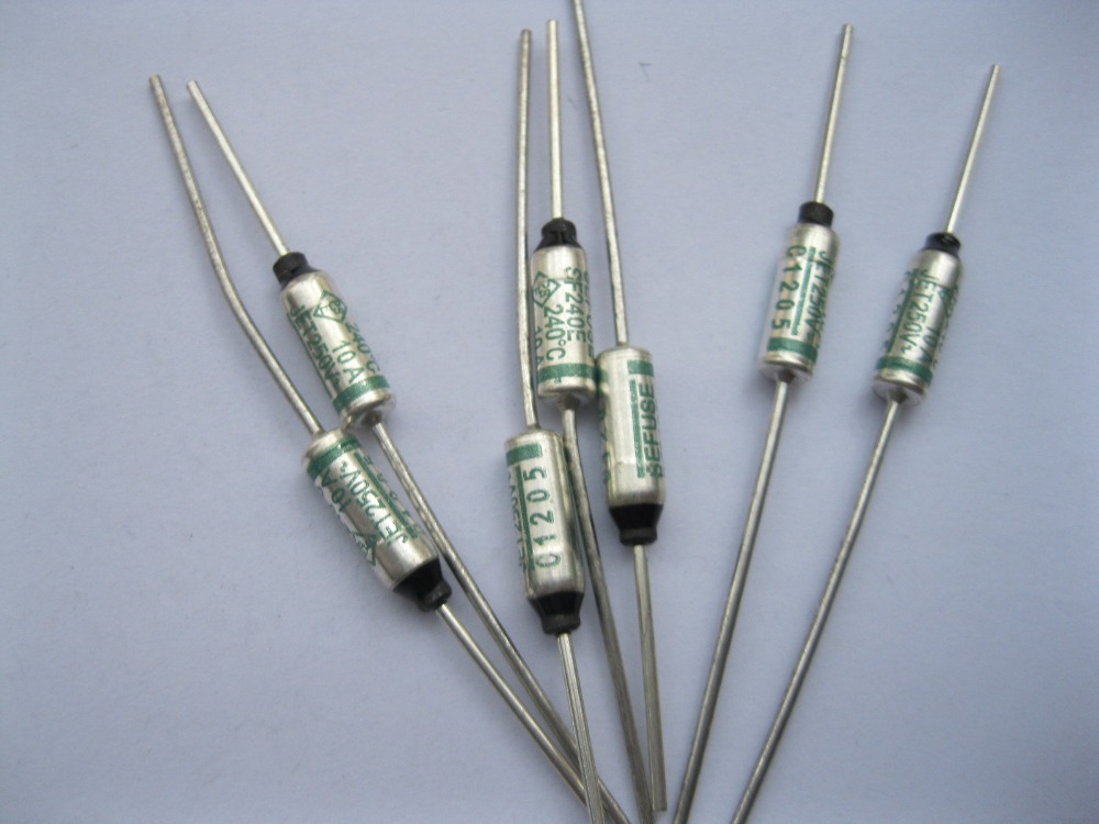

Bu parçanın direnç değil termik sigorta olduğunu düşünüyorum. Eğer sökülen parça aşağıda temsili olarak eklediğim resimdeki parçaya benziyorsa termik sigortadır.
Tost makinası aşırı ısınmasından dolayı yangın çıkartmaması veya unutulmasına karşın yine kotü olaylara sebebiyet vermemesi için ayrıca rezistansın bozulma kısa devre olması durumunda ana sigorta atmadığında atması için konulmuştur.
Resimdeki örnek 250 volt 10 amper 240 C derecelik bir üründür.
Arkadaşlar termik sigortanin tost makinesine bağlanırken yönü önemli mi
