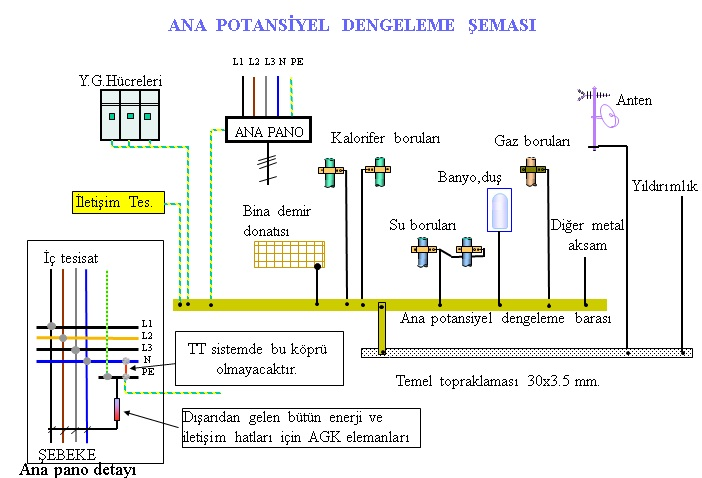

durum biraz acil yardımcı olacak arkadaşlara şimdiden teşekkürler, benim elimde bir bina ve yanında bir trafo köşküm var.
1-) şimdi ben bina temel topraklaması yapıp bağlantı filizi ile eş pot baraya geçip buradan kat dağıtım panolarına koruma topraklaması götüreceğim.
2-)trafo kısmında yıldız noktasından direnç ile topraklama yapıp nötr hattı oluşturacağım bunu da dağıtım panoma götüreceğim. ( bu da benim işletme topraklaması)
3-)Trafo koruma topraklamasını bu metal kısımları için filan, binaya koyduğum eş pot baradan mı getircem trafo için ayrı kazıklar çakıp orada ayrı bir bara mı kullanacağım yoksa işletme topraklaması için yaptığım topraklama üzerinden koruma topraklaması mı çekeceğim? Hangisi doğru detaylı bir açıklama olursa sevinirim:)
4-)yıldırım tesisatı topraklaması bunlardan tamamen ayrı mı yapılıyor? yoksa binada ki barada mı sonlanacak o da?
Trafo koruma topraklaması ile işletme topraklaması arasında 20 metre mesafe koyulması gerektiği yaklaşık 100 yıllık bir bilgi . http://www.emo.org.tr/ekler/f018eb7b301a666_ek.pdf?dergi=263
Bununla birlikte koruma topraklaması ile işletme topraklaması da birleştirilebiliyor . Bunun için de bir hesap yapılması gerekir ( Elektrik Tesislerinde Topraklamalar Yönetmeliği’nin Dördüncü Bölüm Madde 11 )
Son sorunuzun cevabı da şurada :

beyfendi 100 yıllık bilgiyi bende biliyorum ben diyorum ki trafo işletme topraklamasını yaptık, trafonun koruma topraklamasını yanda yaptığım binanın temel topraklamasından alabilir miyim?

@sami inci abi sana bir soru sorayım bu hususta . İsa ILISU üstadın kitabında işletme ve koruma topraklaması birleştirme konusunda bir örnek yapılmış ve 150 lik kesitle birleştirme yapılırsa uygulanabilir denmiş . Mesela ben bundan daha büyük kesiti kullansam sorun olmaz diye düşünüyorum . Ne dersin ? Ya da mevzuyu komple yanlış mı anlıyorum ?
https://web.itu.edu.tr/ozverenf/documents/topraklama.pdf 49-50. sayfa
Hüseyin kardeş bunun hesabı kitabı var. Zaruri bir durum olmadıkça dağıtım şirketi bunu kabul etmiyor seninle hesabınla uğraşamam ayır kardeşim diyor.
Soruna cevaben hesap üstü kesit teknik olarak tabii ki uygundur.
