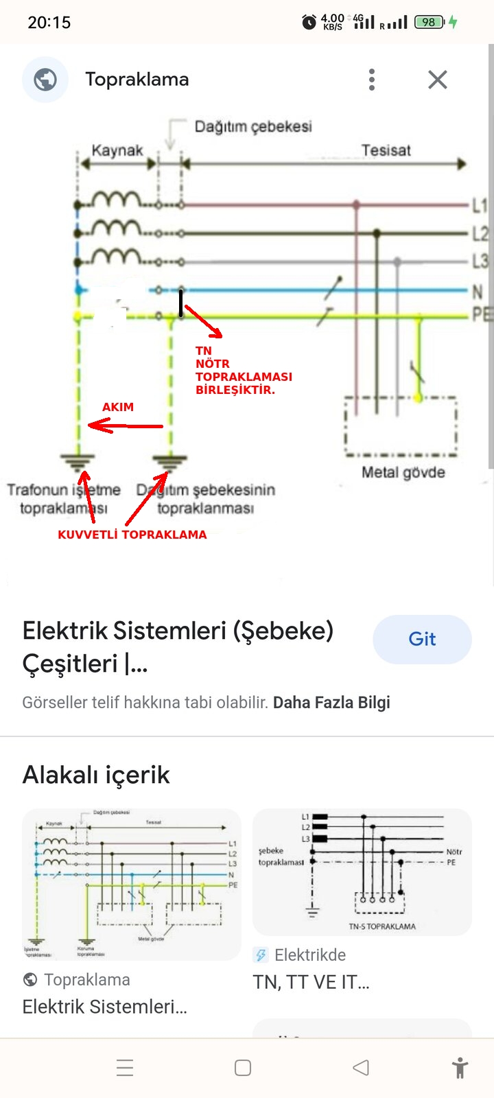

Ustad bu resimlerde trafo çıkışı yıldız işletme topraklamasi peki dağıtım panosuna nasıl bir topraklama yapılacak ve makinelerin gövdesine nasıl bir topraklama yapılacak bu her sistemde ayrımı tns sistemde işletme toprağı ile koruma aynı görünüyor benimi yanlış görüyorum kablo olarak ayrı sadece aydınlatır mısınız biraz

Dağıtım şebekesi topraklaması işletme toprağı ile prensipte aynıdır.
Yukarda belirtmiş olduğum üzere, senin ilk resimdeki trafo işletme toprağına bağlı mavi renkli nötr hattı ile yeşil sarı hatları (ok ile gösterilmiş) dağıtım hattı ile trafo topraklaması arasındaki iletkenleri kesersen bile topraklama yeterince kuvvetli ise sistem çalışmaya devam edecektir.
Şemada çok kısa gibi gösterilmiş olsa bile bu hat çok uzun olabilir. Keza işletme toprağı daha ilerdeki bir veya birçok panoda da yapılmıştır. Keza bu toprak hattı da kuvvetli işletme topraklamasıdır.
Trafodan itibaren yukarda belirttiğim üzere gerekirse farklı yerlerde bir çok işletme topraklaması yapılabilir. Bunlar slient topraklama ile karıştırılmamalıdır.
Bunların her birisi NÖTR oluşturulması ile ilgili kuvvetli topraklamadır.
Bu topraklamalar arası bağlantı tellerinin kopması veya nötr hattının kopması durumunda bile hatta aksaklık olmaz. Belki biraz gerilim düşümü problemi olabilir.

Resme iyice bak.
İşletme topraklaması kuvvetli topraklamadır ve akımı yüksektir.
Resimde kasten nötr ve toprak bağlantılarını koparttım.
Topraklama güçlü ise akım toprak üzerinden trafoya ulaşabilecektir.

Evt TT sistemi gibi topraklama üzerinden noture ulaşıyor
Yani burdan anladığım trafo islettme topraklamasi dedigmiz noturu toprakliyoruz ve ağ dağıtım panomuzada işletme toprağına artık nasıl hesapların bilmiyorum yakın yere yada kaç ohm olarak bilmiyorum koruma topraklamasi yapıp sistem panolarimiza veriyoruz bu sekildemi
Her sistem panosunda nötr topraklanıyorsa bu TN olur.
Her panoda gerekirse nötr topraklanabilir.
Özellikle dağıtım trafosundan itibaren bir pano mesafesi uzak ise kuvvetli işletme topraklaması yapılır.
