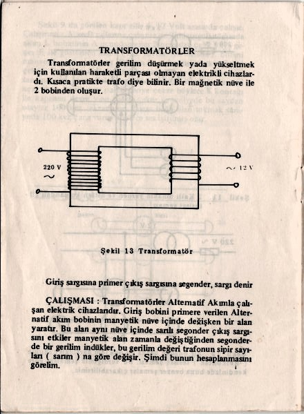

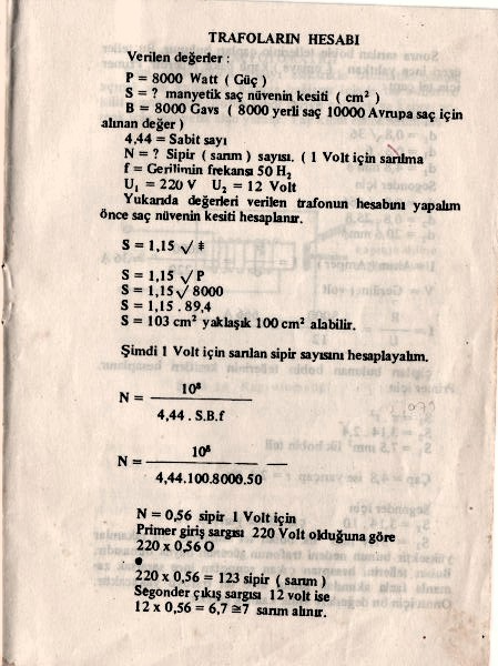

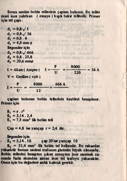

hava boşluğu çok birde.
Mıknatısları ileri geri yaparken bakırlara yapıştır.
Sarım sayısı az.
Bu arada tel emaye kaplı 0.50mm
Trafo sarım sayısı hesabını uygula diyeceğim ama hava boşluğu çok olduğu için hesap tutmaz
