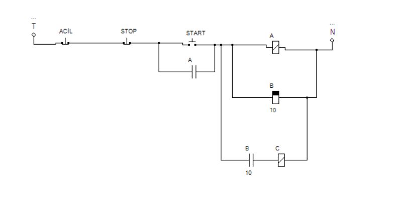

merhaba herkese. Benim bir sorunum var ters zaman rölesi ile bir motoru stopa basınca 5 dk. sonra durmasını istiyorum devresini ekts ile çizdim ve atölyede kurdum. Sorun şu: acil stop ve termik röleden biri atarsa devre duruyor sıkıntı yok. Ama acil stop yada termik röle tekrar devreye aldığımızda motor starta basmadan direk çalışıyor. Benim istediğim acil stopa basınca veya termik röle atarsa devrenin tekrar çalışması için start butonuna basmak bunu yapamadım yardımcı olursanız sevinirim saygılar herkese.

Yaptım teşekkürler. Çizdiğim şekil bu uyguladığımda bu ama acil stop ve termik röleyi yapamadım

acil stop u da koysaydınız çok daha iyi olurdu ama öyle zannediyorum ki sizin devre şemanız bu şekilde.A sistemi enerjileyen bi röle ,B ters zaman rölesi C ise motor un kontaktörü .eğer devreniz bu şekilde ise ( ki testini yaptım aynen sizin bahsettiğniz hatayı veriyor ).bakın starta bastığınız anda a rölesi enerjilendi ,b timer da enerjilendi kontakları konum değiştirdi ve motor çalışmaya başladı.acil stoba bastınız ve enerji kesildiği için motor durdu ve timer geriye doğru saymaya başladı.kontağı hala kapalı.sayma işlemi bitmeden siz acil stobu tekrar kurdunuz .artık A rölesine ve timera enerji gitmiyor ama timer geri saymaya devam ediyor ve kontağı hala kapalı olduğu için motor direk start alıyor.umarım anlatabilmişimdir.

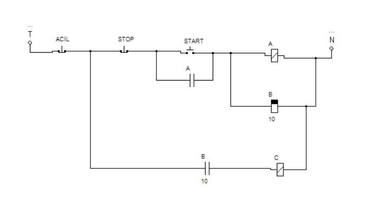

devreyi bu şekilde kurarsanız,acil stoba bastığınızda tüm kumanda devresi enerjisiz kalacaktır.acil stobu tekrar kursanız dahi starta basmadan motor enerjilenmeyecektir.
bu şekilde olursa stopa basınca motor 5 dk daha çalışıp sonra durmaz direk durur benim istediğim malesef olmaz hocam zaman rölesinin kontak enerjisini startın cıkışından almışsınız bu sekilde olmaz.

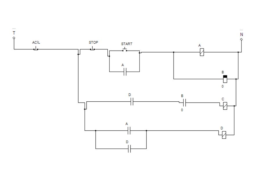

evet haklısınız sadece acil stop u ve startı düşündüğüm için normal stop u gözden kaçırmışım.ikinci bi röle kullanma ihtimaliniz varsa bu devre işinizi görür , uğraşılsa belki ikinci röleye ihtiyac duymadan da yapılabilir ama pratik bi çözüm olarak bu geldi aklıma.
A ve D enerjileme ve enerji kesme röleleri,B ters zaman rölesi C ise motor kontaktörü,
iki röle kullanmamdaki mantık şu ; birinci röle yani A rölesi stopa basınca motoru belirli zaman sonra durduran röle.ikinci röle ise yani D rölesi acil stopa basınca sistemi durduran röle
Hocam tek röle ile olması gerekiyor ona göre sipariş vermiştik. Her yolu denedim aklıma gelen galiba tek röleyle olacak iş değil bu. Yardımlarınız icin teşekkür ederim.
