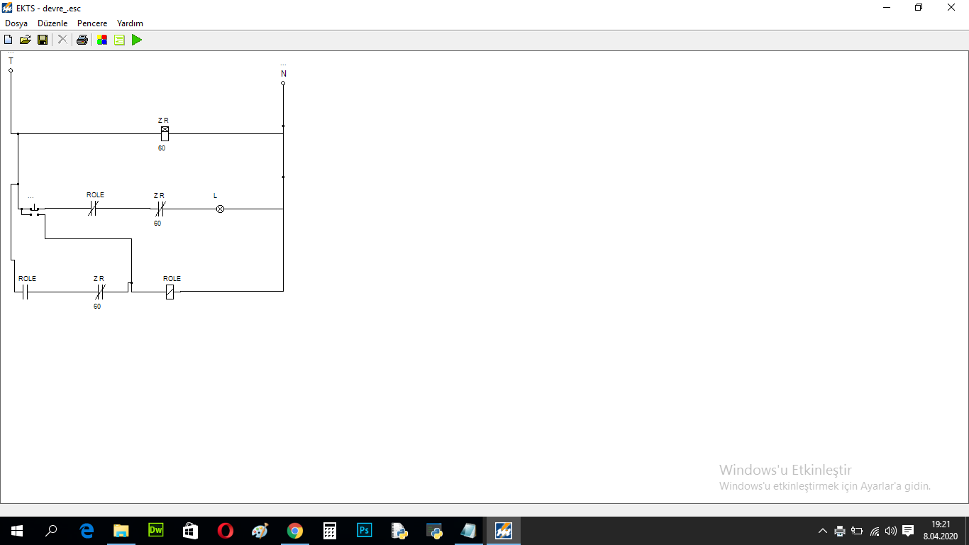

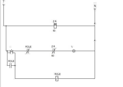

Herkese merhaba arkadaşlar.
Bi devre yapmaya çalışıyorum ancak bir yerde takıldım.
Zaman rölesi günün belli saatlerinde çıkış vericek şekilde ayarlandı.
Çıkış verdiği zaman 1 Lambayı 1 dakika boyunca yakıyor. 1 Dakika sonra lamba sönüyor.
1 tane buton ekledim. Ben Butona bastığımda Zaman rölesi çıkış vermeye devam etsede Lamba butona 1 defa basınca sönücek.
Ve zaman rölesi tekrar çıkış verince Lamba yanıcak. Yani zaman rölesinin enerjisi kesilmeyecek.
Stop Butonu sadece 1 dakikalık zaman diliminde basılırsa Lambanın yanmasını engelliyecek.
Not: Push Buton kullanılacaktır.
Aşağıda devreyi çizdim ama Zaman Rölesi çıkış versede vermesede Lamba yanıyor.
Bu problemi nasıl düzeltebilirim.
