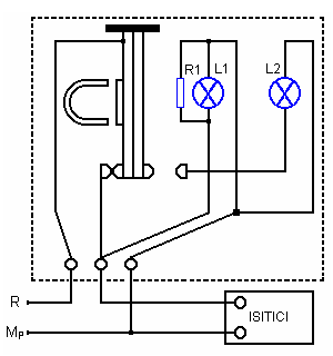

Oda Termostatları : Oda sıcaklığının sabit tutulmasında kullanılan termostatlara denilir.
Örnek : Şekilde iki sinyal lambalı bir oda termostadının yapısı verilmiştir. Ortamın sıcaklık derecesi termostadın ayarlı olduğu sıcaklık derecesinin altına düştüğünde, termostadın sol taraftaki ana kontağı kapanır ve sağ taraftaki yardımcı kontağı açılır. Bu durumda ısıtıcı şebekeye bağlanır ve ortam ısınmaya başlar. Aynı anda (L1) sinyal lambası da yanar.
Ortam ısındıkça, bimetal sağa doğru kıvrılmak ister. Fakat sabit mıknatıs bimetali hemen bırakmaz.Bimetalde uygun değerde mekanik gerilme doğunca, bimetal sabit mıknatıstan ani olarak kurtulur.Kontaklar süratli olarak durum değiştirirler.Bu durumda ısıtıcı şebekeden ayrılır. (L1) sinyal lambası söner, (L2) sinyal lambası yanar. Isıtıcı devreden çıkınca, ortam soğumaya başlar.Ortamın sıcaklık derecesi termostadın ayarlı olduğu sıcaklık derecesinin altına düştüğünde, bimetal sola doğru kıvrılmaya başlar. Biraz sonra sabit mıknatıs bimetali kendine çeker.
Kontaklar yine ani olarak durum değiştirirler. Isıtıcı tekrar şebekeye bağlanır. (L2) sinyal lambası söner, (L1) sinyal lambası yanar. Termostatdaki sabit mıknatıs kontakların hızlı açılıp kapanmalarını sağladığı halde, önemli sakınca yaratır.Örneğin termostat 23C'ye ayarlanmışsa, sabit mıknatıs bimetali bu sıcaklıkta çeker.Isıtıcı devreye girer ve ortam ısınmaya başlar. Bimetalin sabit mıknatıstan kurtulması için daha büyük bir kuvvet gerekir. Bu kuvvet, ortamın veya termostadın sıcaklık derecesi 33C'ye çıktığında doğar. Bu durumda da ortam arzulanmayacak kadar fazla ısınmış olur. Yani termostat 23C'de kontağını kapatır, 33C'e kontağını açar. Termostadın açma ve kapama sıcaklık dereceleri arasındaki bu fark, termostadın diferansiyeli adı verilir.
Termostatda diferansiyeli küçültmek için, termostadın içine yapay ısı artışı sağlayan (R1) direnci konur. Termostadın ana kontağı kapanıp ısıtıcı devreye girdiğinde, (R1) direnci de şebekeye bağlanır.Ortam sıcaklığı 25C'ye geldiğinde, (R1) direncinin sağladığı ısı termostadın içindeki sıcaklık 33C'ye yükselir. Bimetal sabit mıknatıstan kurtulur ve devre açılır. Böylece termostadın açma ve kapama sıcaklıkları arasındaki fark (Diferansiyel) 2C'ye düşmüş olur. Diferansiyelin çok küçük olması da, sistemin sık sık çalışıp durmasına neden olduğundan arzu edilmez.

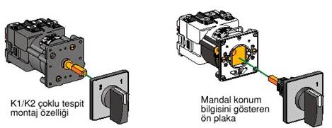

Bir eksen etrafında döndürülebilen, arka arkaya dizilmiş birçok dilimden oluşan ve çok konumlu olan şalterlere, paket şalter adı verilir. Elektriksel aygıtlara otomatik olarak kumanda etmek, her zaman ekonomik olmaz. Bu nedenle ufak güçlü ve basit aygıtların çalıştırılmaları, daha çok paket şalterlerle yapılır. Paket şalterler, kumanda devrelerinde butonların yerine de kullanılabilirler.
Paket şalterler, arka arkaya dizilmiş ve paketlenmiş birçok dilimden oluşur. Her dilimde bir, iki, üç veya dört kontak bulunur. Arzulanan kontak sayısını elde etmek için, uygun sayıda dilim arka arkaya dizilir. Böylece paket şalterlere istenildiği kadar kontak konabilir. Paket şalterlerin kumandası, üzerlerinde bulunan kolu çevirmekle yapılır. Bu kol çevrildiğinde, paket şalterin kontakları açılır ve kapanırlar. Kol azar azar dönecek şekilde yapılırsa, paket şalter çok konumlu olabilir. Çok konumlu paket şalterlerle karmaşık kumanda problemleri çözülebilir.

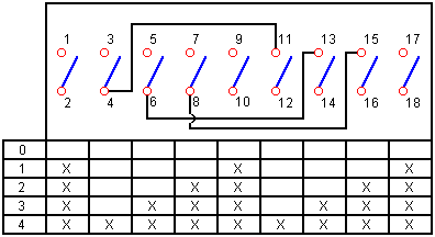

Çok kontaklı ve çok konumlu bir paket şalterin bağlantı şemasını ilk örnekte olduğu gibi çizmek oldukça güçtür. Bu gibi durumlarda paket şalterin kontaklarıyla bağlantı şeması en basit şekilde çizilir. Kontakların açılıp kapanmaları ayrı bir diyagramla gösterilir.
Şekilde üç fazlı bir asenkron motora yıldız-üçgen paket şalterle yol verilmesine ait bağlantı şeması verilmiştir. Bu bağlantıda üç konumlu ve sekiz kontaklı bir paket şalter kullanılmıştır.
Paket şalterde bulunan kontakların açılıp kapanmaları yukarıda görülmektedir. Paket şalterin (0) konumunda bütün kontaklar açıktır. Paket şalter (1) konumuna çevrildiğinde, diyagramdan görüleceği üzere (M) ve (A) kontakları kapanır. Güç devresinde kapanan (M) ve (A) kontakları, motoru yıldız olarak şebekeye bağlar. Böylece asenkron motor yol almaya başlar.

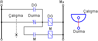

Örnek 2 : Alttaki şekilde bir kalıcı paket şalterle yapılan kumanda devresi verilmiştir. Bu paket şalterin de çalışma ve durma olmak üzere iki konumu vardır. Bu kumanda devresinde bir de DG düşük gerilim rölesi kullanılmıştır. Paket şalter durma konumundayken, R fazından gelen akım şalterin üst kontağından geçerek DG düşük gerilim rölesinden devresini tamamlar. G düşük gerilim rölesi enerjilenir ve kumanda devresinde bulunan DG kontağını kapatır.
Güç devresi
Kumanda devresi
Kontak tablosu
Animasyonu görmek için tıklayınız...
Paket şalterin kolu çalışma konumuna çevrildiğinde, şalterin üst kontağı açılır ve alt kontağı kapanır. R fazından gelen akım DG kontağından geçerek DG düşük gerilim rölesi üzerinden devresini tamamlar. Böylece DG düşük gerilim rölesi sürekli olarak çalışır.
DG kontağından geçen akımın bir kısmı, paket şalterin alt kontağından da geçerek M kontaktörünü enerjilendirir. Güç devresinde M kontakları kapanır. Motor şebekeye direkt olarak bağlanır. Motorun çalışması, şalter kolu durma konumuna getirilinceye kadar devam eder. Motor çalışırken Şebeke gerilimi düşer veya kesilirse, çalışan DG rölesi ve M kontaktörü açılır. Çalışan motor durur. Normal gerilim tekrara geldiğinde, şalterin üst kontağı ve DG kontağı açık olduğundan , DG rölesi ve M kontaktörü enerjilenemez.
Motoru tekrar çalıştırmak için, şalter kolu önce durma konumuna getirilir. Sonra tekrar çalışma konumuna çevrilir. Yani kumanda devresi, ani temaslı butonlarla yapılan kumanda devrelerinin özelliğini taşır.

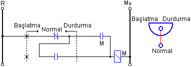

Örnek 3 : Şekilde yaylı paket şalterle yapılan bir kumanda devresi verilmiştir. Bu devrede kullanılan paket şalterin başlatma, normal ve durdurma olmak üzere üç konumu vardır. Şalter kolu başlatma veya durdurma konumlarına çevrilirse, kol çevrildiği durumda kalmaz. Bir yay, kolun normal konumuna dönmesini sağlar.
Güç devresi
Kumanda devresi
Kontak tablosu
Paket şalterin kolu başlatma konumuna getirildiğinde, şalterin üst ve alt kontakları kapanır. R fazından gelen akım her iki şalter kontağından geçerek, M kontaktörünü çalıştırır.
Paket şalterin kolu serbest bırakıldığında, kol normal konumuna döner. Bu durumda şalterin üst kontağı kapalı kalır, alt kontağı açılır. R fazından gelen akım şalterin üst kontağından ve kapanmış M mühürleme kontağından geçerek, M kontaktörünü sürekli olarak çalıştırır. Güç devresinde M kontakları kapanır. Motor şebekeye bağlanır.
Paket şalterin kolu durdurma konumuna çevrilinceye kadar motor çalışmaya devam eder. Kol durdurma konumuna çevrildiğinde, şalterin her iki kontağı açılır. M kontaktörünün enerjisi kesilir ve motor durur. Yani kumanda devresi, ani temaslı butonlarla yapılan kumanda devrelerinin özelliğine sahiptir.

2) Kalıcı paket şalterle dönüş yönünün değiştirilmesi
Şekilde kalıcı paket şalterle dönüş yönünün değiştirilmesine ait bir bağlantı şeması verilmiştir. Bu devrede kullanılan paket şalter, üç kontaklı ve ileri, normal, geri olmak üzere üç konumludur.
Güç devresi
Kumanda devresi
Kontak tablosu
Paket şalterin normal konumunda (DG) düşük gerilim rölesi sürekli olarak çalışır ve (DG) kontağı kapalı kalır. Şalter kolu ileri konumuna çevrildiğinde, (DG) kontağından ve kapanan şalter kontağından geçen akım, (I) kontaktörünü enerjilendirir. Güç devresinde (I) kontakları kapanır. Motor ileri yönde döner.
Motorun geri yönde dönmesi istendiğinde, şalter kolu geri konumuna çevrilir. Bu durumda (DG) kontağı ve kapanan şalter kontağından geçen akım, (G) kontaktörünü enerjilendirir. Güç devresinde (G) kontakları kapanır. Motor geri yönde döner.
Paket şalterin kontakları aynı anda kapalı kalamazlar. Bu nedenle şekildeki devrede mekanik kilitlemeye gerek olmadığı düşünülebilir. Halbuki bobin akımı kesilen bir kontaktörün kontakları, yapışma ve sıkışma nedeniyle açılmayabilir. Bu durumda diğer kontaktörün kontakları kapanırsa, güç devresinde bir kısa devre meydana gelir. Şekilde kontaktörler arasındaki mekanik kilitleme, bu kontaktörlere ait kontakların aynı anda beraberce kapalı kalmasına engel olur. Dolayısıyla güç devresinde doğabilecek bir kısa devre önlenir.
Şekilde kullanılan (DG) düşük gerilim rölesi, düşük gerilime karşı koruma yapar. Yani motor bir yönde çalışırken, şebeke gerilimi kesilir ve tekrar gelirse, motorun çalışmasına engel olur.
