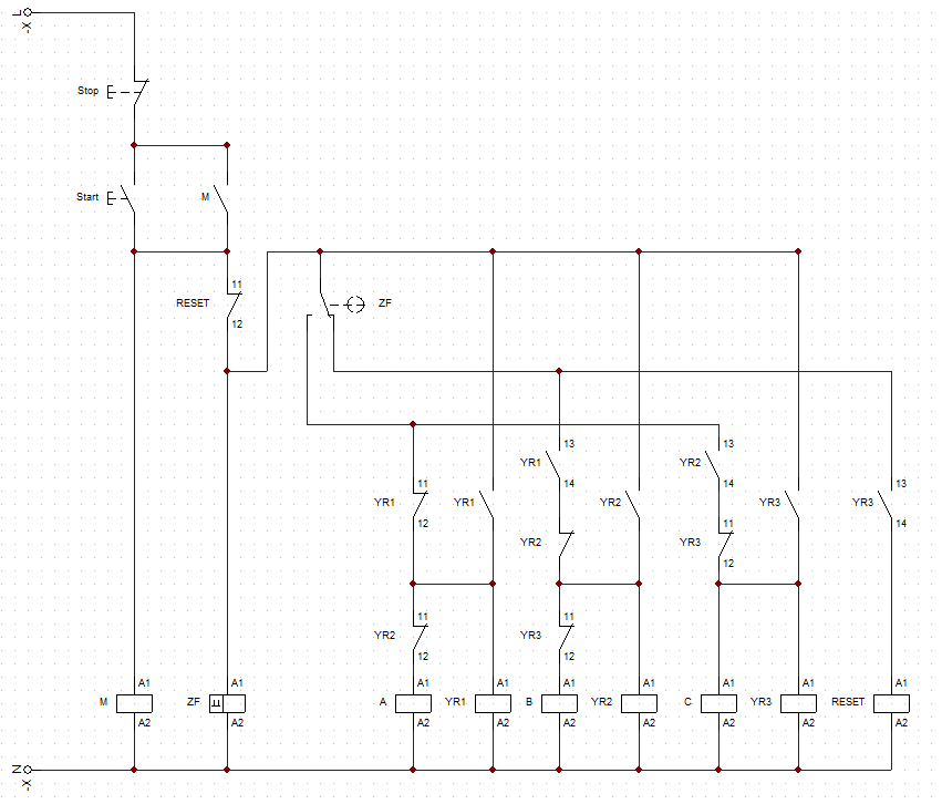

Merhabalar.
Arkadaşlarla girdiğim bir iddaa sonucu böyle bir devre tasarladım. :)
Çalışma prensibi:
Flaşör kapalı flaşör modunda.
Starta basıldığında M rölesi mühürleme yapar ve flaşör ayarlanan T zamanı saymaya başlar.
T zaman bitiminde NO kontağını açarak A rölesini enerjilenir.Kendini mühürler,kapalı kontağını açarak geri beslemeyi önler ve B rölesinin çalışmasına izin verir.Flaşör T zaman sonra kontağının konumunu değiştirir ve simetrik çalışma başlamış olur. E rölesi enerjilendiğinde flaşörün enerjisini keser stop butonuna basılana kadar bütün röleler mühürlü halde kalır.
Bu devreye istediğiniz kadar röle veya kontaktör bağlanabilir.Simetrik flaşör ile mesela 10sn de bir röle çalıştırabilir. Açık ve kapalı modları olan bir flaşör kullanıp T on ve T off ayarlarını 10sn - 5sn yapıp 1. röleyi 10sn de 2. röleyi 5 sn de çalıştırabilirsiz.
Not: Devreyi şalter ile kumanda edecekseniz flaşörü açık moda almayı unutmayın.

cade simu dosyasını yüklermisiniz
a rölesi enerjilendiğinde zaten hepsi çalışıyor aralardaki süreyi nasıl ayarladın merak ediyorum çizdiğiniz devreye göre aralara zaman girmiyor hepsi bir den çalışıyor
Merhaba
Aradaki süre flaşör özelliği olan zaman rölesi ile ayarlanıyor. Simu dosyasında 5sn de bir kontak vericek şekilde ayarlı. Yani 5sn-Ton 5sn-Toff şeklinde.
Çizimde CADe SIMU 2 kullandım 1 de flaşör yok.

GÜZEL ÇALIŞMA TEST ETTİM ŞİMDİ ANLADIM ÇALIŞMA MANTIĞINI CADE SİMUDA FLAŞÖR RÖLE VAR KULLANABİLİRSİN

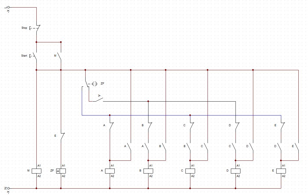

Arkadaşlar entes mcb 9 rölesi açık kapalı flaşör zaman rölesi 1 tane kullanılacak şekilde kontaktör istenildiği kadar kullanılabilir şeklinde 10 adet motor sırasıyla çalışıp çalışıp duracak yani 1. Motor çalışacak duracak 2. Motora geçecek oda çalışıp duracak 3. Motora geçeçek 10 motor böyle çalıştıktan Sonra sistem başa dönecek yapabilir miyiz böyle bi devre?

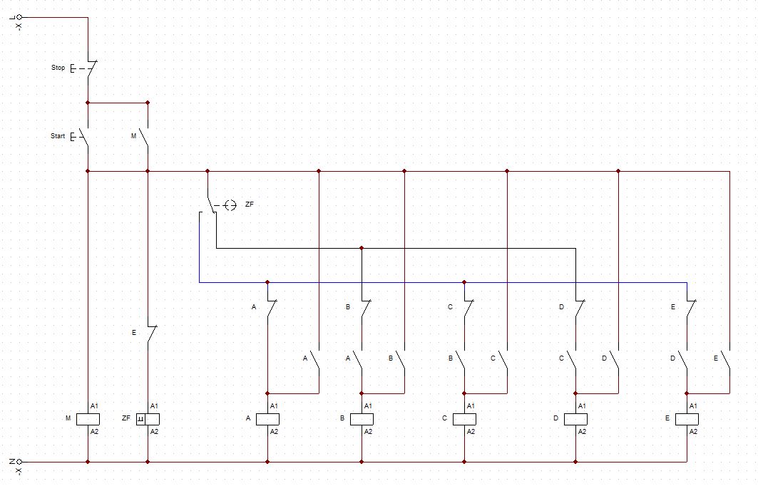

Üç motorluk yaptım aynı mantıkla sonsuz adet motor eklenebilir.

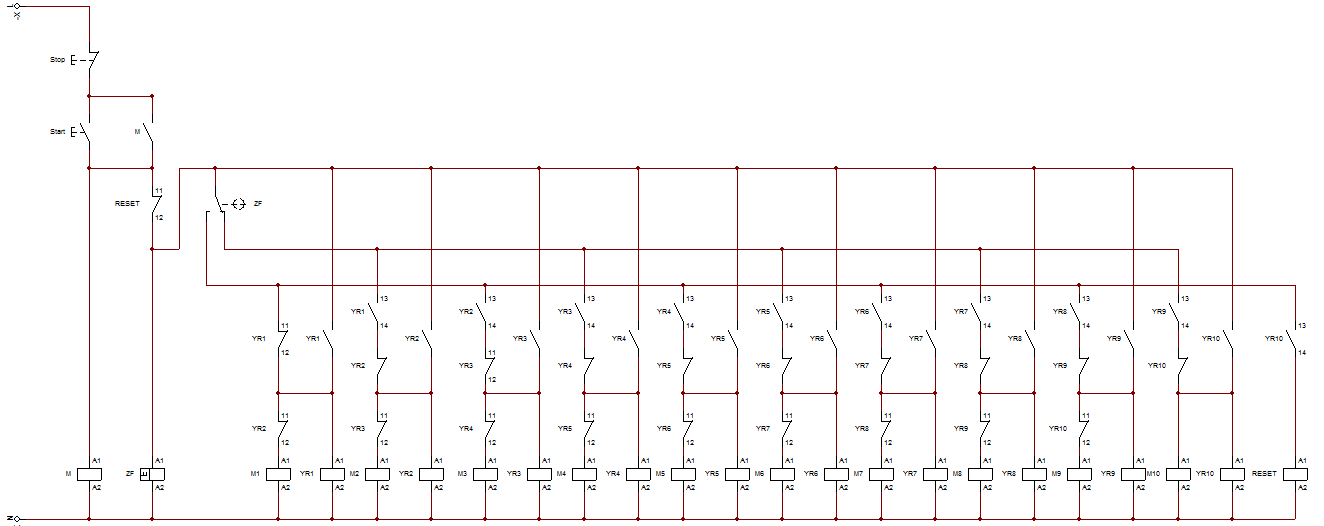

Çok teşekkür ederim efendim ama devam ettiremedim ben 10 tane motor İçin nasıl yapacağız bi yardımcı olursan sana zahmet.
Açık flaşör moda al zamanı istediğin gibi ayarla
