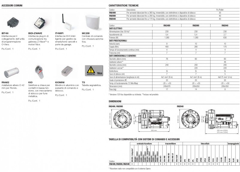

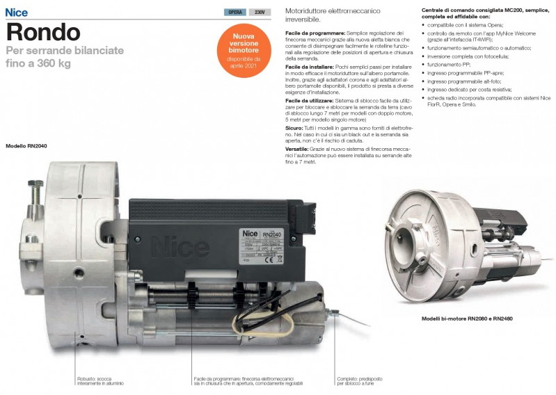

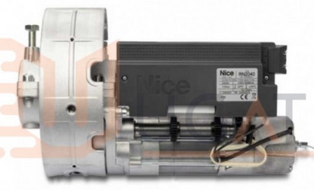

Evet "Tubular Motors" diye tabir ediliyor hem düşükvolatj 12VDC hemde 220VAC motorlar var.
Tabii hepsi redüktörlü.
Koruma "Isı" ve "Tork" kontrol edilerek yapılıyor.
Internette şöyle aratabilirsiniz: 220V awning motor
