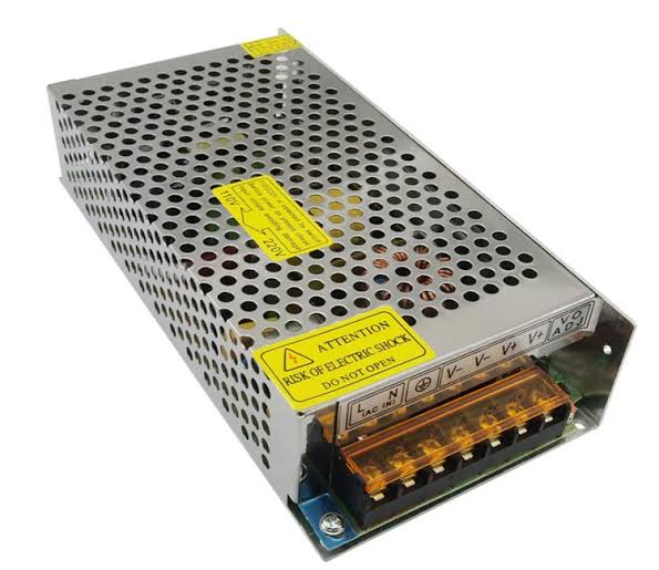

Tek güç kaynağından 2 farklı voltaj almak istiyorum.

Özet: 60 volt dc güç kaynağından direnç vb kullanarak bir adet 60 volt, bir adet 24 volt çıkış alabilir miyim?
24 volt ile çalışan bir sistem kurdum.
(4 adet küçük step motor 24 volt ile çalışan bir anakarta bağlı)
Bir tane de 48~60 volt ile çalışan büyük bir step motorum var.
2 ayrı güç kaynağı almak istemiyorum. Hem masraflı hem de çok yer kaplayacaklar. 1 tane güç kaynağı alıp bir çıkışını doğrudan büyük step motorun sistemine bağlasam, güç kaynağının diğer çıkışını ise küçük step motorların olduğu anakarta voltajı düşürüp bağlasam olur mu?
Elektronikten yeterince anlamıyorum o yüzden voltajı nasıl düşüreceğimi bilmiyorum ama direnç, voltaj düşürücü vb bir şey kullanarak 60 volt güç kaynağından bir adet 60 volt 1 adet 24 volt çıkış alabilir miyim?

dirençle filan olmaz, step motorlar düzenli oynamayan akım isterler (hoş bir çok elektronikte) o yüzden motor gücüne uygun step down devre kullanman gerekir. hz google bunu gösterdi. güç tüketimini hesapla ona göre bak kaç watt kaç amper filan

Fiyatları çok pahalıydı. Uygun fiyata böyle bir step down devre buldum.
https://www.robitshop.com/urun/300w-20a-dc-dc-buck-donusturucu-gerilim-dusurucu-modul
Ama girişi 40 volt. 60 voltu dirençle düşürüp bunun giriş kısmına taksam çıkış kısmından sabit 24 volt alır mıyım?

elektriğin ucuzu olmaz, dirençle yaparsın olur, olur olmasına da sonra eline alır gezersin, tavsiye edene mi artık kendine mi kızarsın bilemem. yoksa sil baştan yenilediğin sisteme ödediğin paraya geçen zamana, kayıp işgünü ve gücüne. benim matematikle aram pek yok sen hesapla.
