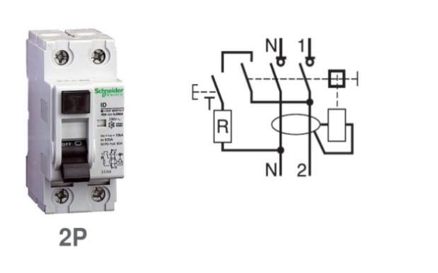

Diyelim faz ile nötr kablonun rengi aynı, hangisi faz hangisi nötr bilmiyoruz, topraklama ise yok. Resimde soldaki Faz + Nötr kesmeli otomatik sigorta, sağdaki ise K.A.R.
Resimdeki sigortada yok ama benim kullanacağım sigortanın bir girişinde N yazıyor. O yüzden sormak istedeğim faz-nötr bağlantı yeri farkeder mi? Aynı sorum KAR için de geçerli.
V-otomat bağlantısında faz nötr fark etmez ama genelde önce soldan başlayarak faz veya fazlar bağlanır sonra nötr bağlanır esasen nötr bağlanmaz direk gider.
Kar bağlantısında ise Faz ve nötr bağlantı yerleri harfle bekirtilmiş olup ona göre bağlanır. yukardaki resim uygundur.
Sigorta konusu çözüldü öyleyse: faz-nötr farketmiyor. Peki KAR nasıl olacak renkler aynı olması durumunda? Yani sigortanın soluna bağladığımız %50-%50 şansla nötr olursa KAR'ın soluna da nötr gelmiş olur ama N yazan sağ taraftakine de faz gelmiş olur. Bu bir sorun olur mu?

Kaçak.Akım.Role si Bağlantı şeması.
KAR üzrinde bağlantı şeması var.

Kaçak akım rölelerini belirtildiği gibi bağlamanız en doğrusu.Yani faz yazan uca fazı.Tam tersi bağlantıdada çalışır ama sağlıklı çalışacağının garantisi yok.Sonuçta insan hayatını korumak için takılacak bir cihaz.Risk almamak en doğrusu.

Bunları şunun için söylüyorum, tesisatta sıfırlama varsa KAR'ın çalışması düzensiz olurmuş. Yukarıdaki manzaraya göre apartmanda topraklama var mı yok mu, sıfırlama var mı yok mu ne söylenebilir?
bunları bağlarken kontrol kalemi yok mu?en azından kontrolkalemi kullanın!Ayrıca siz elektrikçi değilsiniz ve bu tür bağlantılar yapmayın derim.Bu iş ikitane kablo bağlamak değildir!Bağlantıların devamı da önemlidir!Bu sigorta ve K açak akım rölesi bağladığınız devreye uygun mu?Diyorsunuz ki elektrik devresinde topraklama yok!Topraklama yoksa kaçak akım neyi koruyacak?Kaçak akımın görevi faz ve nötr den geçen akımı kontrol edip toprağa hayat korumada 30mA geçince devreyi açmak yani elektriği kesmek yangın korumada ise 300mA geçince elektriği kesmektir!Siz bu elektrik tesisatında prizlerde topraklama yok diye sıfırlama yaparsanız!Kaçak akım faz ve nötr arasında bir fark görmeyeceği için koruma görevini yapmayacaktır!Bunedenle Kaçak akım rölesi kullanılan devrelerde gerekli korumayı sağlamak için topraklama gereklidir!
