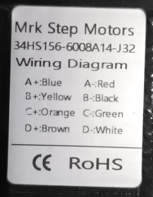

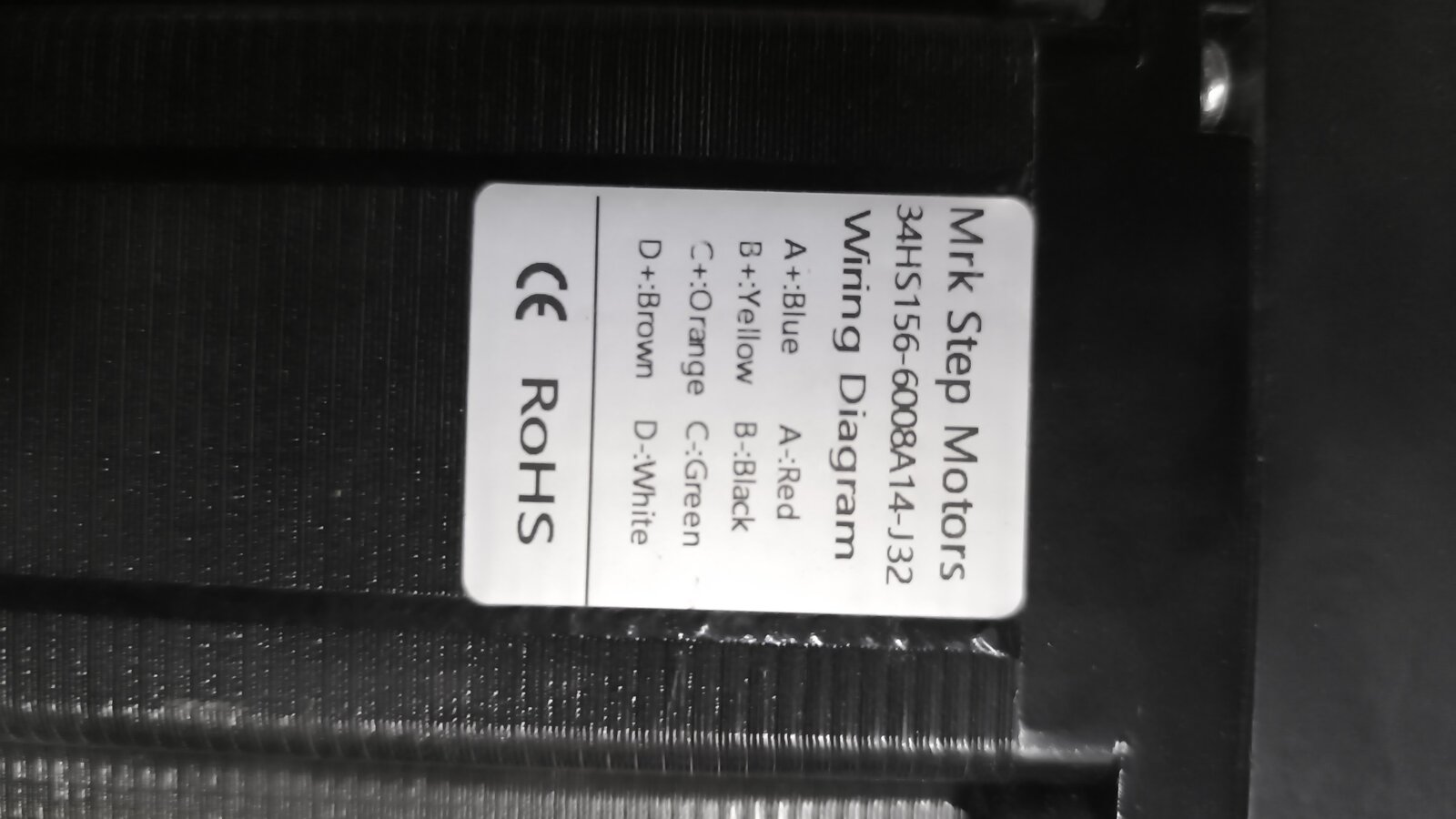

Bir adet step motorum var bobin uçlarıda belli ama bir türlü çaliştiramadim motor resminide ekleyeceğim yardimci olursanız sevinirim teşekkürler sürucumde cwd860h
Paralel bagladım yok seri bagladım yok olmuyor
Satıcıya göre baglama şekli kırmızımavi .A+sari siyah A- turuncu yesil B+kahve beyaz B- bu şekilde zaten tamamen kitleniyor

Zahmetin için teşekkür ederim ama o datashet lerin hepsine baktim cizime gör kirmızi ve sari 1 bobin ucu. Ama motorda kirmizi ve mavi bir bobinin uçlari. Cok step motor bagladim ama bunda bir sorun var çözemedim
