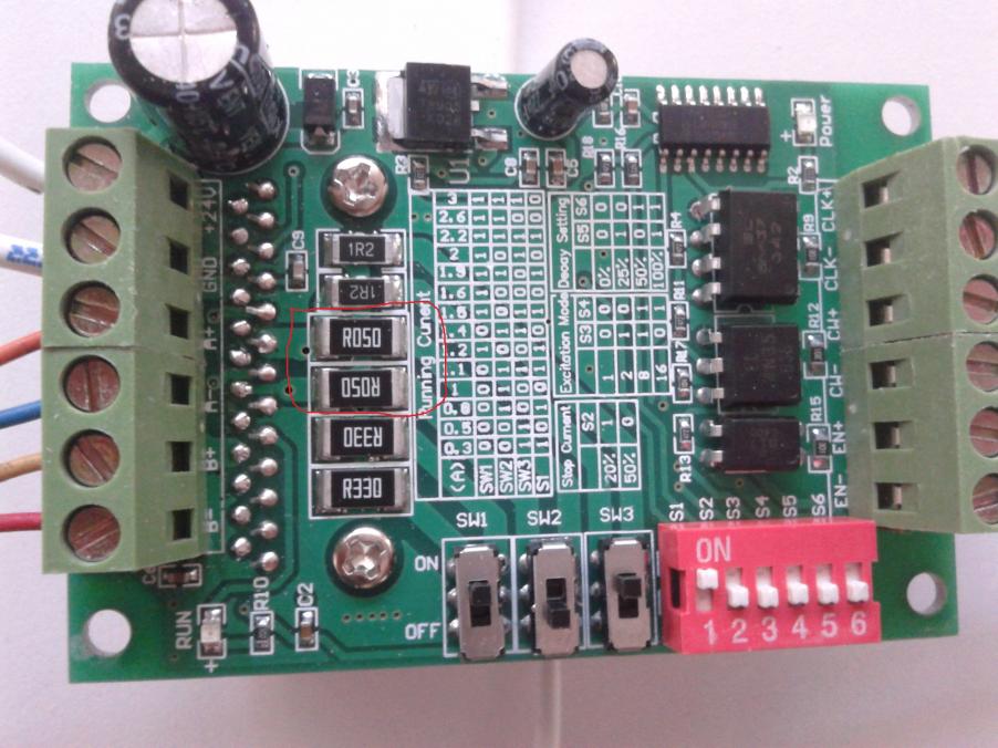

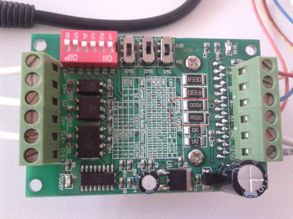

arkadaslar merhaba
ebaydan aldığım step sürücülerde şöyle sıkıntı var.
r050 smd dirençli olan sağlam sürücüde motor düzgün bir şekilde çalışıyor.
fakat r500 smd dirençli arızalı sürücüde ise motor titreme yaparak çalışıyor.
bunun için ne yapmam gerekir. böyle bir durum başına gelen oldumu.
yardımcı olursanız sevinirim.

Titreme derken motor step atlayarak mı çalışıyor?

ynlışınız yok dirençler akım sınırlama dirençleri doğru olan 0.50 ohm ye sahip olanlar.
Arastırmalarıma göre r050 olan 0.050ohm r500 olan direnc ise 0.50ohm karsılıgı bunlar. Simdi r050 olan sürücüde motor calisiyor.diger sürücüde takılarak calisiyor. Benim tahminim r050 olan sürücü dogru ama takıldım kaldım
KontrolKalemi Mobile ile gönderildi.
Kemal abi direnc hesaplayiciya girip kodu yazdigimda benim yazdigim ohm degerleri cikiyor. Peki o zaman hangi sùrücü dogru
