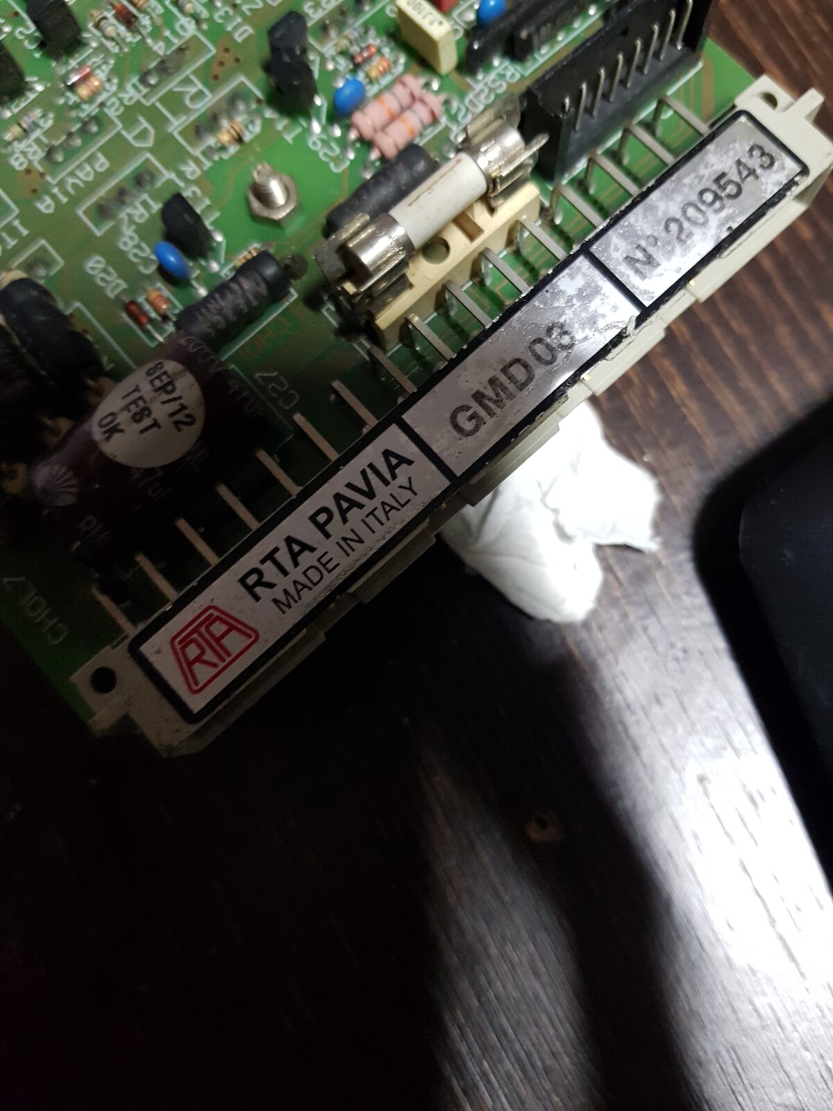

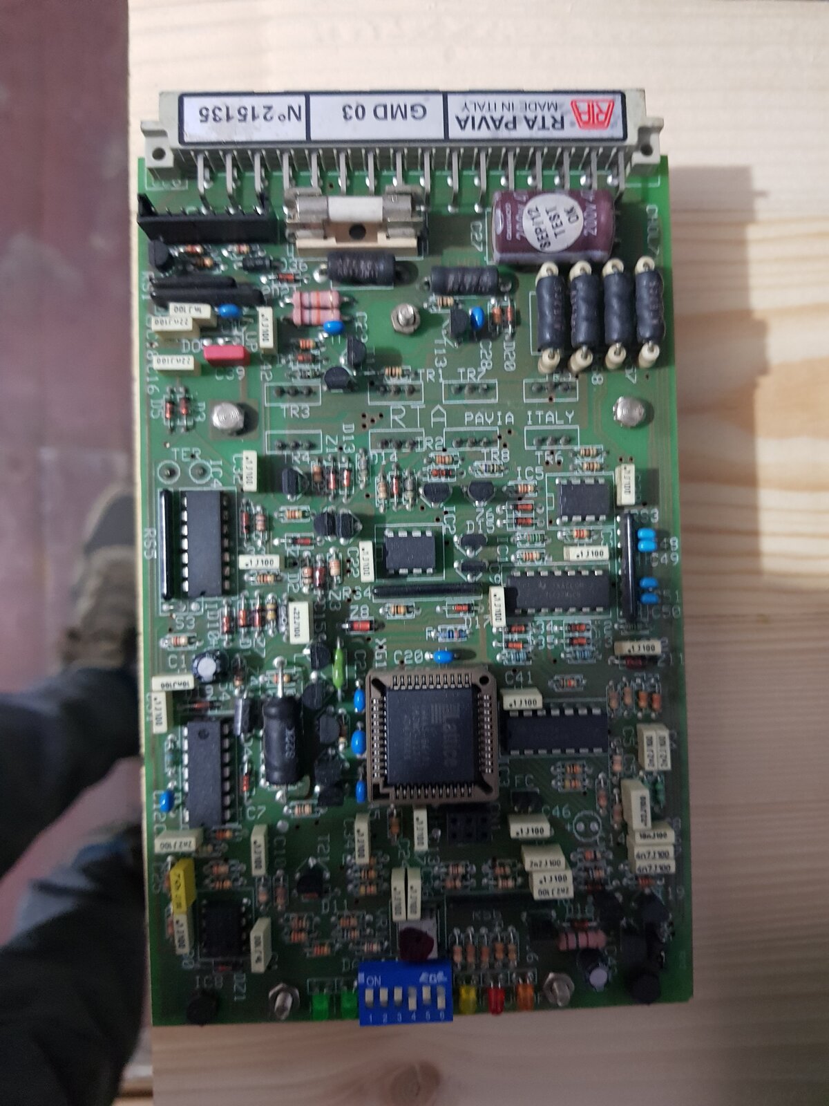

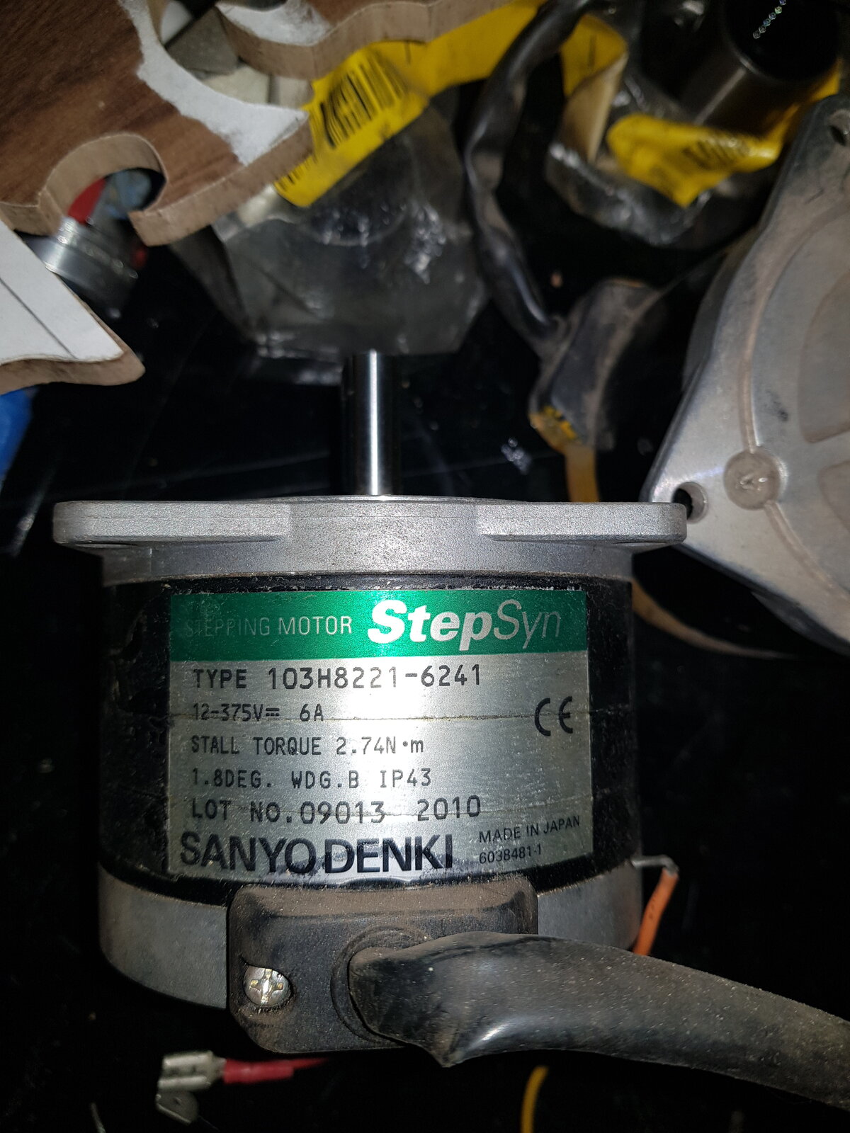

Yeni aldığım 4 eksen mach3 kontrol kartıma var olan GMD 03 serisi step motor sürücü var 10 gündür ugraşıyorum bağlantı hakkinda bilgisi olan ustalarımda yardın istiyorum saygılarımla

Öncelikle ilginize çok teşekkür ederim. Ben bu cnc router konusunda biraz zayıfım sizin gönderdiginiz datayı daha öncede inceledim fakat şu iki kart arasındaki bağlantıyı bir türlü yapamadım. Step motorda sorun yok. Fakat izledigim videolardaki sürücüler yeni oldugu icin baglantilari yada terimler farkli gibi. Mesela kontrol kartındaki GND' yi surucu uzerindeki Puls' a bağlamak gibi. Ama benim sürücüm üzerinde puls nerede bilemedim. Bilgilerinize saygım sonsuz bana daha açiklayıci bir görsel gönderebilirseniz inanin cok sevinirim.
Step motorda genellikle Clk ve Dir girisi olur. Clk girisine gonderilen her bir pals motora bir adim attirir.
Dir ise motorun saga mi sola mi donecegini belirler.
Sizin suruucude Current Off girisi var. (Muhtemelen Aktif degeri High) Bu girisi aktif ederseniz motor surucu motor akimini keser. Yani motor bosa cikar.
GND neslemenin negatif ucu anlamina geliyor. +VDC de surucunun besleme gerilimi.
Surucu uzerindeki diger sinyaller onemli gorunmuyor zaten aciklamasi da yok.
Clk, Dir, Gnd, +VDC CNC uygulamasi icin yeterli.
