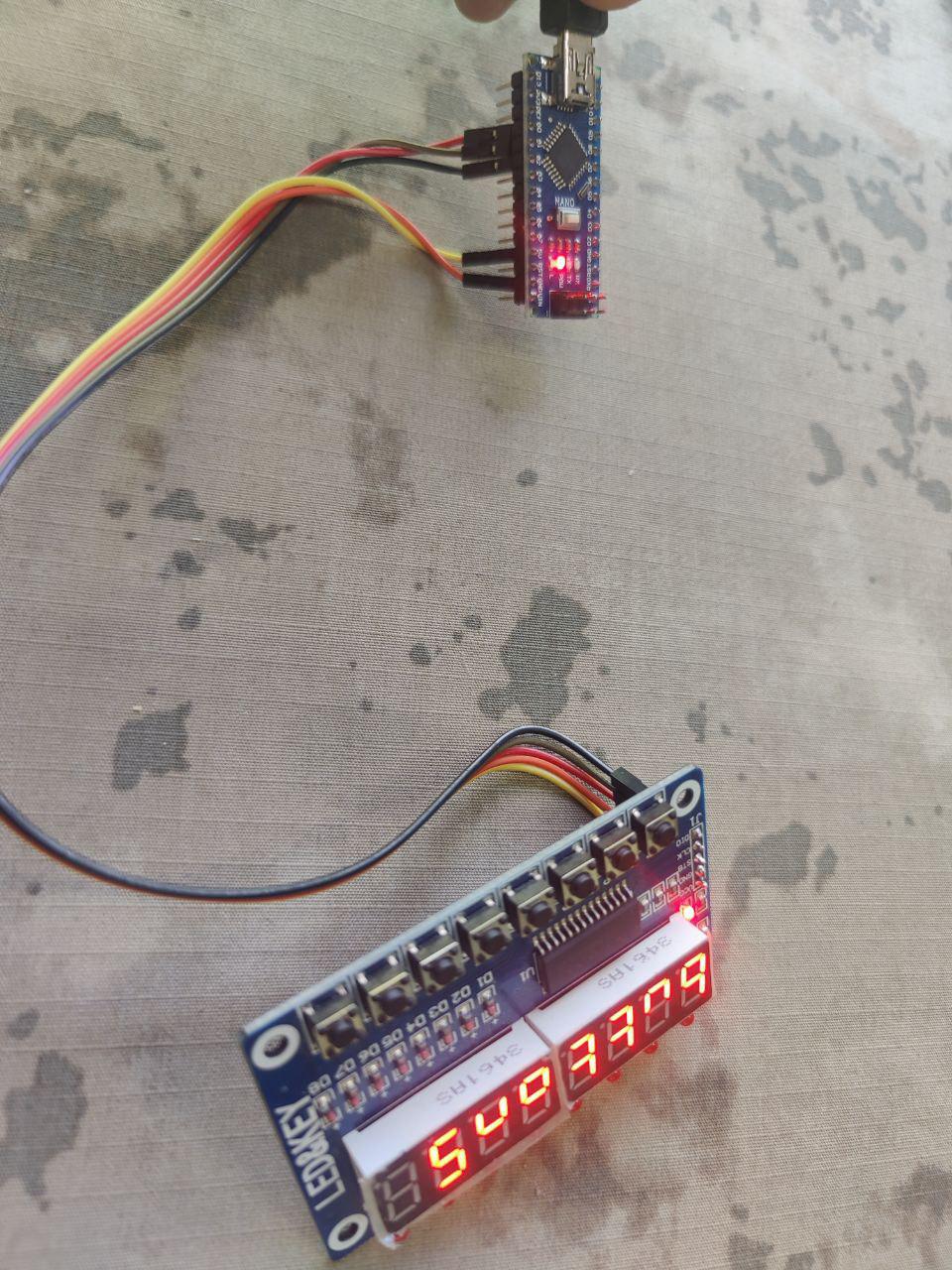

Merhabalar,
Nano ve tm 1638 shield ile step motor sürücülerin hızını kalibre edebileceğim bi menü tasarımı yapmam gerekiyor yardımlarınızı bekliyorum,
şimdilik nano ve tm1638 bağlantılarını yaptım ve bi test atışı yaptım, kütüphane olarak TM1638lite kullanıyorum.
V1: Şimdilik sadece basılan butonun ledini yakıyor ve seri porttan 1.5 sn de bir starttan beri geçen zamanı milisaniye cinsinden ekrana basıyor.
V1: Code

Şimdi totelde 2 step motor için asenkron clock sinyali almam gerekiyor butonlar aracığılıyla clock hz setlerini değiştirmem gerekiyor biraz multithread bi yapı var o yüzden kafam karışıyor. Seri porta zaman basarken kullandığım yöntemle mi yapmalıyım(orda hafif modifiye yaptım yoksa ledlerin realtime davranışları kesintiye uğruyordu) yoksa başka bi tecrübesi olan var mı acaba?

TM1638 'e değer yollamadığınız zamanlarda
ekranda değer sabit kalır. Bu durumu
kullanabilirsiniz. Boşluk zamanlarda ekran
tazelemesi yapılır.
Bir de yapacağınız işte gerçekten step motora
ihtiyaç var mı?
tazelemesi yapılır.
ihtiyaç var mı?
evet 2 step motor aynı proseste senkron çalışmalı
V2: step1speed ve step1speed isimli byte değişkenlerinin değerini 0 ile 255 değerlerinde ayar yapıyor(default 25),
1.2.3.4. butonlar aktif, değişiklik olduğunda ekranda gösteriyor ayrıca seri porttan pc dede okunuyor.
v2code:

sırada step sürücü kütüphanelerini kurcalamak var
