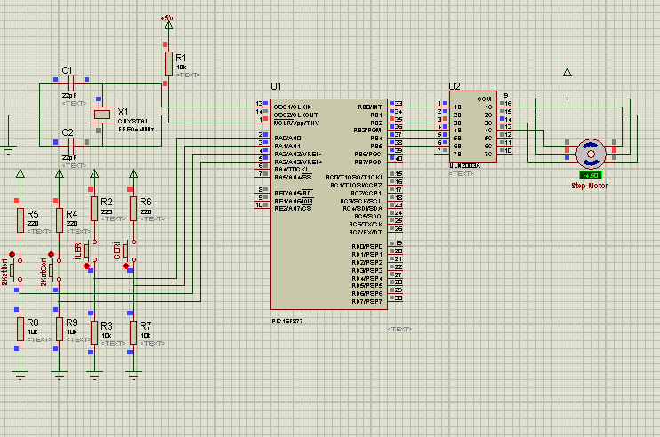

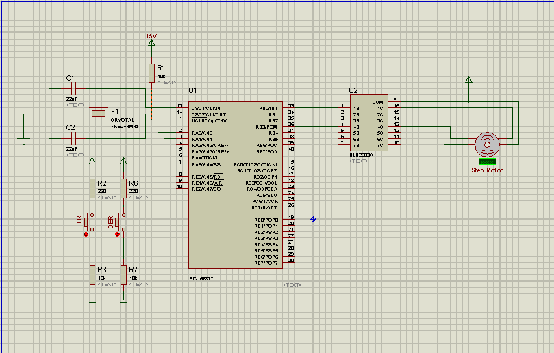

Şuanki step motor devresi ileri geri hareket ettiriliyor buna 2 kat ileri 2 kat geri butonları eklemek lazım fakat bunun kodunu birtürlü yazamadım yardımcı olursanız çok sevinirim
Şuanki kodu ve ISIS şeması;

Butonlar ile yarım degişkeni ne müdale edin ve tam adım adında degişken oluşturup aynı kodu degişkenleri ve butonları degiştirerek bir daha yazın yada başka buton ile i degişkenini 1 deyil 2 şer olarak artırın
Teşekkür ederim yorumunuz için ben yorumunuza dayanaraktan şöyle birşey çıkardım ama isisten sonuç alamadım yanlışım var büyük ihtimal

İ degişkenini tam adım sürmede kullanmayın önceden yüklü degerleri sıfırlamadan kullanıldığında problem çıkar i yerine başka defişken ile denendiğinde çalışması gerek
Sizin dediğiniz gibi eklediğim i değişkenini x değişkeni olarak değiştirdim fakat isis den çıkış alamadım ilk ilk döngü çalışıyor fakat 2. döngü çıkış vermiyor

While(2) diye bir döngü kuramazsınız döngüyü while 1 içerisine alın while 1 anlamı sürekli çalışmasını isdedimiz kodlar çalışır ccs while (2) kullanılmaz
A4988 kullanmak daha kolay ve pratik olarak kodda degişiklik yapma dan modül üzerinden pinler ile bir çok adım da sürebilirsin
Mevcut kod ve çizimi ni isis ***@*** gönder bakayım modül ile ilgili örnekler göndereyim
