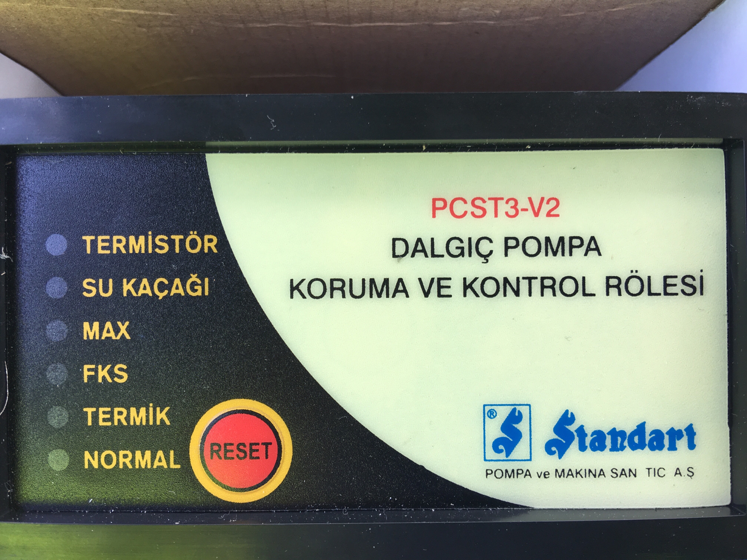

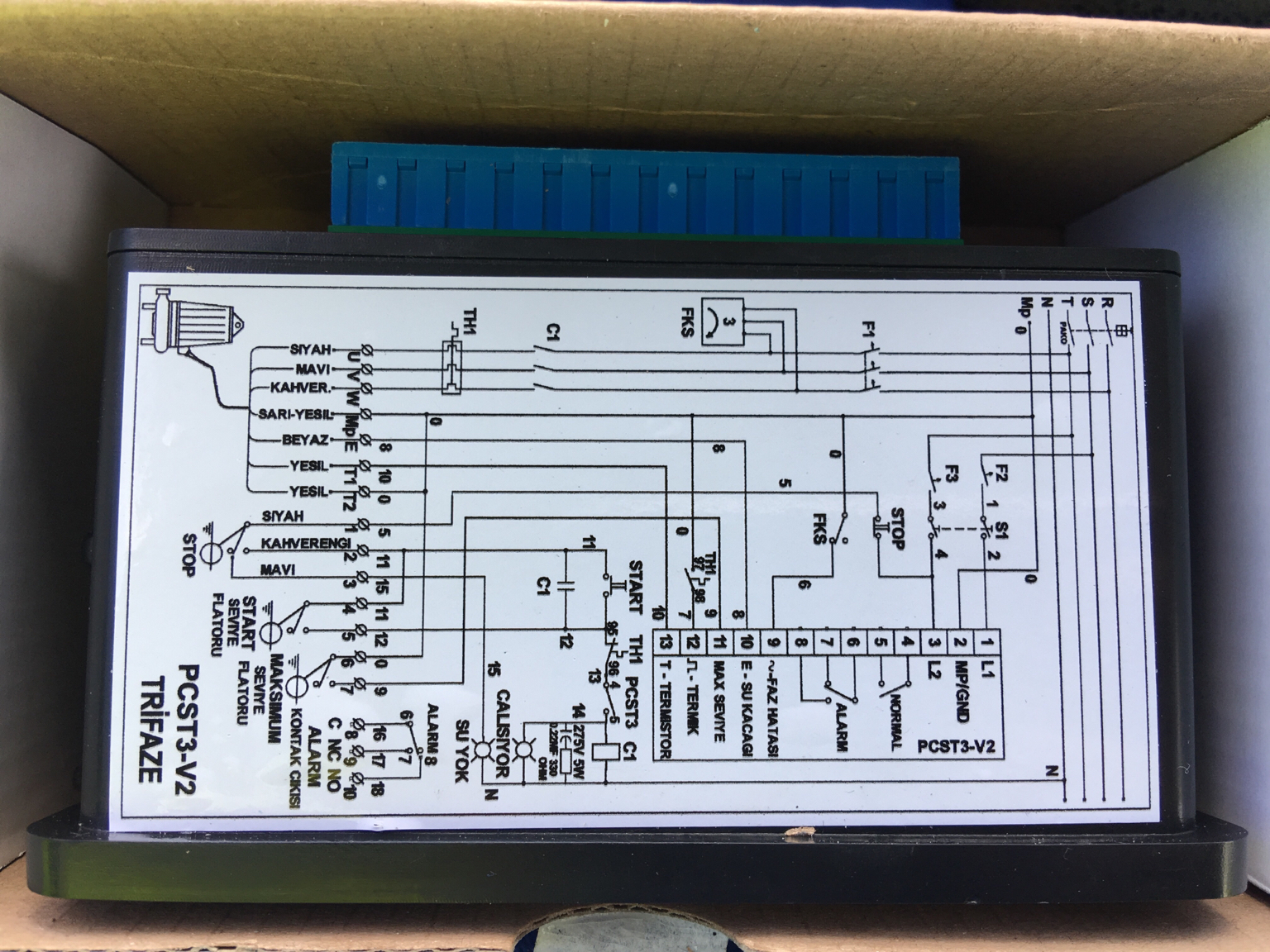

Kolay gelsin arkadaşlar elimde STANDART marka PCST3-V2 Dalgıç Pompa Koruma ve Kontrol rölesi var. Bunu nasıl bağlayıp devreye alabilirim.
