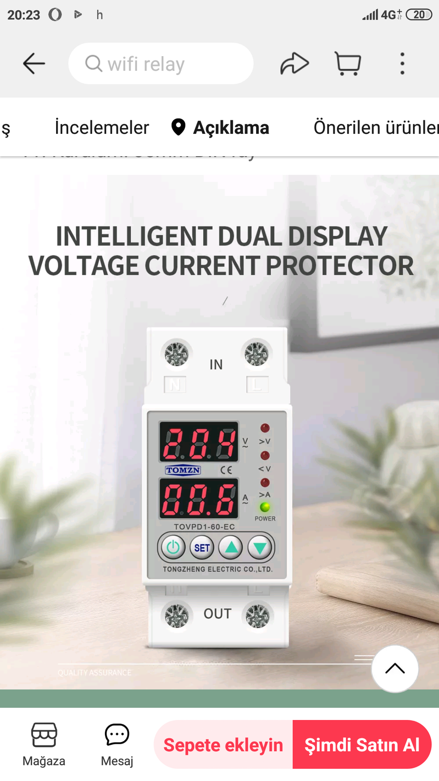

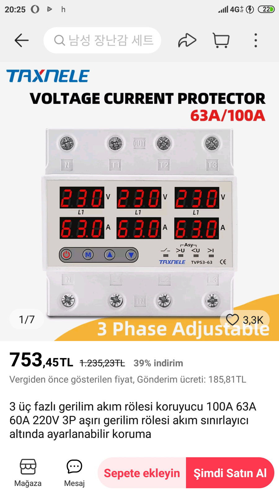

Bu cihazı alırsak kontaktöre ihtiyaç kalmıyor mu? Bir tek bununla halledebiliyoruz yanlış mı anlıyorum
Çalışma sistemi araştırmanız gerekir .
Yorumlar okumanız .
63A / 100A 220V
Çinden alış veriş ( garanti yok )
Kontaktörü içinde .
Monofaze tipi diyelim .
