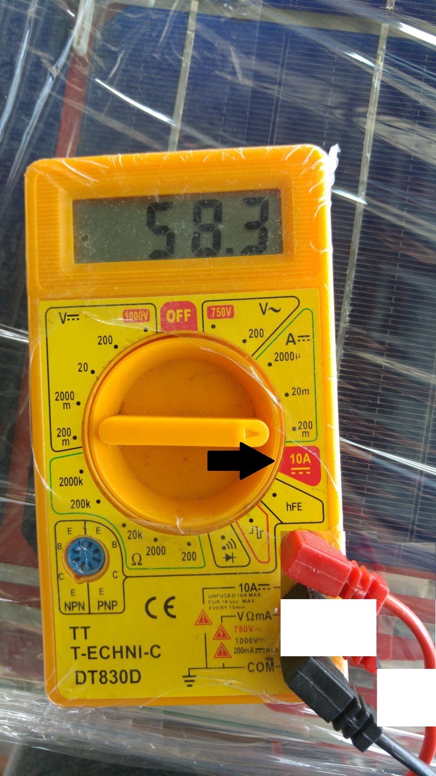

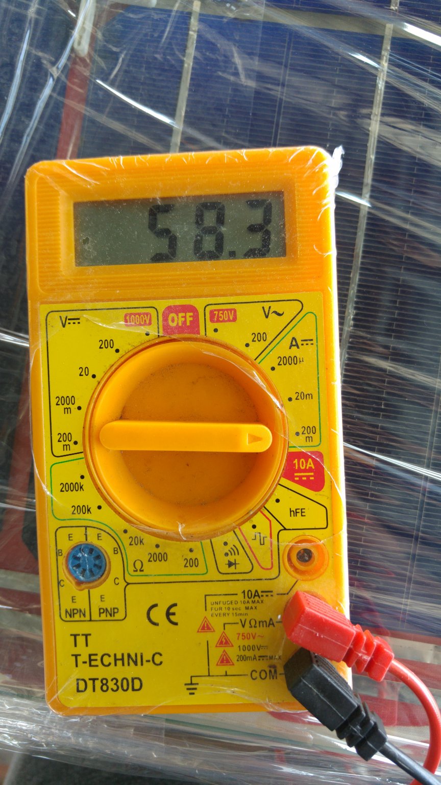

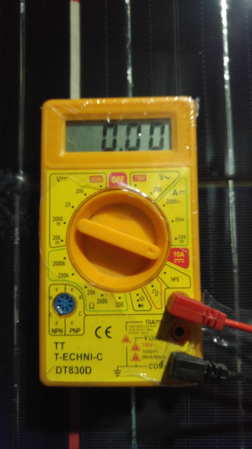

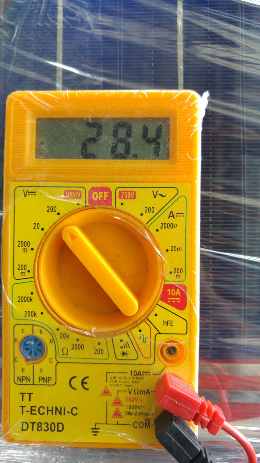

Merhaba, bir solar panel yapmaya çalışıyorum da son aşamaya geldim lakin küçük bir sorunum var, 60 solar hücre ile yaptım ve ortalama hücre başına 4.7watt almam gerekiyordu. yani bana 270watt civarında bir çıkış vermesi gerekiyor. Ama bu değeri multimetreden tam olarak nasıl hesaplayacağımı bilmiyorum bana resimlerdeki değerlerden kaç watt çıkış olduğunu söyleyebilir misiniz?

60 hücreli bir panel hücre başı ortalama 0.55 volt dersek 0.55 x 60 = 33 VOLT DC voltaj almanız gerekiyor.
Bunu ölçü aletinizin saat yönünün tersi istikamette 2. kademede DC 200 voltta ölçeceksiniz. Paneliniz tam aydınlanmada bu kademede yaklaşık olarak 29 - 36 volt arası idealde 33 volt gibi bir rakam ölçmelisiniz.
Güç ölçümü için ,
Hücre veriminizi bilmiyorum ama verdiğiniz bilgide 4.7 watt demişsiniz. Hücrelerinizi aldığınız yerin adres yada özelliğini tam olarak belirtirseniz yardımcı olurum. 4.7 watt gücü baz alırsak ,
4.7 x 60 = 282 watt idealde güç almanız gerekiyor. Amper hesabı yaparsak yine tam güneşlenmede 282 / 33 = 8.54 AMPER akım elde edersiniz.
Ancak amper ölçümünü öyle ölçü aleti ile yapamazsınız. Yapmaya çalışırsanız büyük ihtimal ölçü aletini yakarsınız. Bunun için sunni yük bağlantısı yapmalısınız. Daha önce bende yük testi yaptım. Size tavsiyem en kolay 12 volt 50 watt lambalardan 6 adet almanız 3 erli grup olarak 2 gurup yapacaksınız. Yani 3 lamba seri ve ikinci gurup 3 lamba seri olacak bu iki gurubu paralel bağlayacaksınız. Toplam 6 lambayı paneli güneşe aldıktan sonra kablolar ile bağlantı sağlayacaksınız.
Can alıcı nokta ölçü aletinizin kırmızı probunu üstte bulunan 10 A DC konumuna almanız gerekiyor. Ölçü aletinizin komütatörünüde 10 A DC konumuna almalısınız. Sonrasında ölçü aletinizin kırmızı probunu panelden gelen + uca bağlayacaksınız ölçü aletinin siyah probunu lambalara giden hatta bağlayacaksınız. Yanı devreye seri gireceksiniz.
Amper ölçümüde bu şekilde yapılmış olacaktır. Yük altına almadan amper ölçemez güç alamazsınız.
Yine sorunuz olursa yanıtlamaya memnun olurum. Sizden ricam paneli yapım aşamanızı adım adım anlatırmısınız? Hücreleri nereden aldınız tab ve bus tellerini nereden temin ettiniz gruplama ve cam nasıl yaptınız nem ve havadan nasıl izole ettiniz biraz bahsederseniz çok sevinirim.
iyi çalışmalar.

Cevabınız için çok teşekkürler. Çalışmamı anlatan bir yazı yazmayı düşünüyorum ama öncelikle tamamen bitirip elektrik üretmeye başlamayı bekliyorum. Bir de sıkıntı olur, insanları yanlış yönlendirmiyim.
Bu anlattığınız şekilde ölçüm yapmayı deneyeceğim, yine de voltaj değerinden devrede bir sorun olmadığını söyleyebilir miyiz? Günün ilerleyen vakitlerinde 30voltun üzerine de çıktı çünkü.
Voltaj tam anlamıyla bu panelin çalıştığı anlamına gelmese de kısmen evet paneliniz çalışıyor diyebiliriz.
Sorun şudur ki nihayetinde 60 hücre kullanıyorsunuz. Olası bu hicrelerden birinde bir hasar varsa diyelimki hücreyi lehimlerken aşırı ısıttınız ve lehimlenen noktanın altındaki silisyum tabaka yandı hasarlandı ise o hücre güneş altında iletime geçmektense direnç gösterebilir.
Bu ne demektir o hücre ölü ise güç geçirmeyecek ve panel voltajınız yük altında çökecektir.

Amper ölçümünde probun yerini değiştirmeyi unutmuşsun.
Serkan arkadaşım açıklamıştı okumadan yazmıştım, kırmızı prop 10A yuvasına ve seçici anahtarı da resimdeki yere 10A getirmen gerekir.
Sanırım bu şekilde oluyor değil mi?
