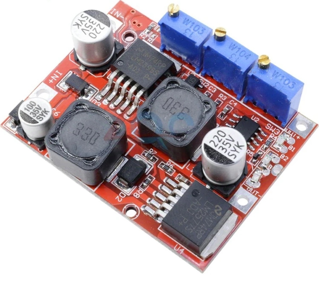

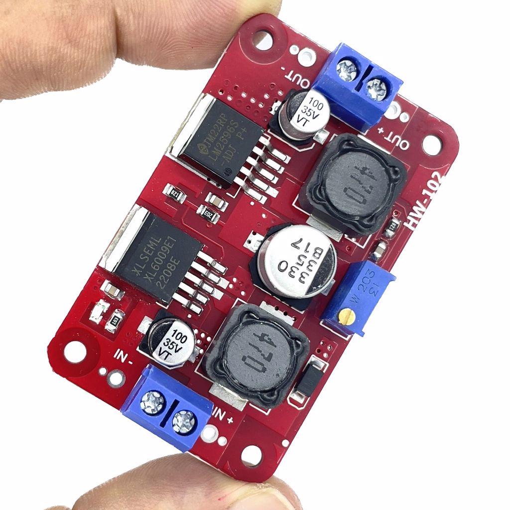

12 ya da 24 volt sistem için akü ya da solar şarj cihazı çıkışını DC-DC çevirici regülatör ile DC12V veya DC24V çevirmeniz gerekir. Çünkü 12 volt sistem için 13-14 volt zararlı olacaktır! Aynı durum 24 volt için de gereklidir. Hem gerilim düşürücü hem yükseltici için örnek bir cihaz.
