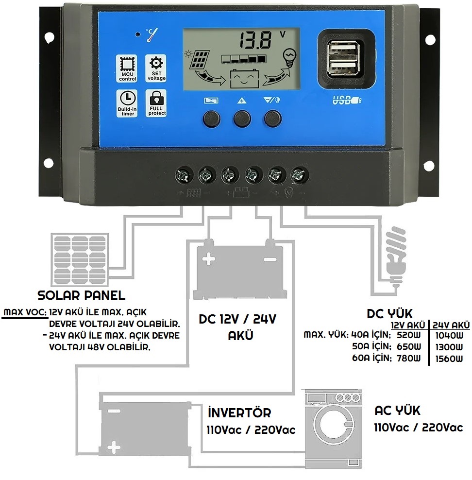

1 adet pwm 30am şarj kontrol cihazı
1 adet 100w solar panel ile şarj edeceğim basit led ışık yakmak için kullanacağım çokta değil yakacağım ışık nasıl bir bağlantı yapmam lazım. Şarj kontrol cihazı 12v

Şarj cihazı kitapçığı yok mu?
Orada nasıl bağlanıldığı yazar.

100 watt panel tek bir akü için bile yetersiz olsa da tüketime göre günlük toplamda 200-300 watt gibi (uzun yaz günlerinde daha fazla) enerji üretebilir. Öncelikle aküyü solar şarj cihazının akü klemensine artı ve eksiye dikkat ederek 2.5-4.0mm² (android 1½2²3³4⁴5⁶⁷⁸⁹⁰ gibi rakamlara basılı tutunca üst sayılar yazılabiliyor, @paskomya ustanın kulakları çınlasın;)), kablo ile bağlayınız. Paneli de benzer bir kablo ile solar şarj cihazının panel klemenslerine artı eksiye dikkat ederek bağlayınız. Solar şarj cihazının görselini paylaşınız! Genelde sağ taraftaki klemenslere yük çıkışı (led ampul gibi) bağlanabilir. Ancak cihazın özelliklerinden en fazla ne kadar güç çekilebilir buna dikkat etmek gerekiyor! Aksi halde bu çıkışla tetiklenecek NO/normalde açık ucundan bir röle üzerinden akü kutup başlarından yük beslemesi yapılabilir. Akünün belli gerilim/volt değeri altında aşırı deşarj olmaması için cihaz yük beslemesini kesecektir.

Bu tip ise aynı oluyor bağlantı uçları.
Artı eksi uçlarına dikkat et. Ters takma.
Lamba resmi olan yer fazla güçlü olmuyor. Bende ki sadece 10 watt led lamba yakıyor. Daha güçlü bağlarsam ısınıyor şarj cihazı.
Aynı şekilde telefon şarj uçlarıda fazla güçlü değil. Android için uygun ama ipad için gücü az.
Çok akım çeken yüksek güçlü cihazları direk aküden almalısın.
Şarj cihazına ilk önce akü uçları bağlanıyor sonra güneş paneli uçları.
Sökerken ise ilk önce güneş paneli uçları sökülüyor sonra akü uçları.
inverter bağlarken aküyü şarj cihazında ayırmak gerekiyormuş. Aküyü boş zannedip fazla akım çektiği için şarj cihazı bozulabilir diye not düşmüşler.
