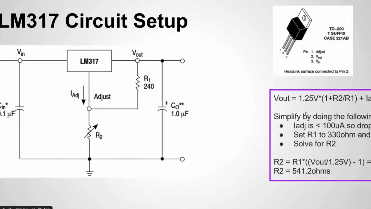

Açıklamalarınız için çok teşekkür ederim. Yüksek Ah akü kullanımında UPS'in mevcut şarj sisteminin ısınma v.s. etkilenmeme olayının teknik izahatini yaparsanız çok sevinirim. Yani akım sınırlama olayı nasıl gerçekleşiyor, şarj akımı geçen regüle transistör nasıl ısınmıyor, yüksek ah akü daha fazla şarj akımı talebinde bulunmuyor mu? Bu konulara kafamda açıklık getiremedim açıkcası. 22 yıllık elektrik mühendisiyim ama nedense elektroniği hiç sevemedim bu yüzden ilgide duymadım. Ara ara eksikliğini böyle hissediyoruz maalesef. Siz makina mühendisi olmanıza rağmen epeyce bilgilisiniz elektronik konusunda buda takdire şayan.
su kovası çok su gerektirebilir ama musluğun verdiği kadarıyla yetinmek ve dolmayı beklemek zorundadır..
bir motor ilk anda çok akım isteyebilir ama motor driver yada soft startırın verdiğini kabullenmek zorunda kalır..
akünün kapasite fazla olabilir ama ups şarj devresinin izin verdiği akım miktarıyla şarj olmak zorundadır.. bunun için regülatör elemanları vardır ve ups üretilirken ısınmaya karşı hesaplanıp soğutma yöntemleriyle üretilirler..
Ben elektronikçi arkadaşlardan akü kapasitesinin arttırılmasına rağmen şarj devresinin aynı akımı verme olayını yani akım sınırlaması olayını açıklamalarını(teknik olarak izah etmelerini) bekledim açıkcası ama hiç cevap gelmedi :oops:
Elektroniği zaten sevmezdim şimdi daha fazla soğudum :)
cevap verdiler ya işte, regülatörlerle..
bu elektronik elemanların çıkışları istenen bir değere direnç vb elemanlarla sabitlenir, sabittir yani..
nasıl orta gerilim trafosunun sarım sayısı, düşürme oranı fabrikada ayarlanıp satılıyorsa, bunlarda şarj akımı ayarlanıp üretiliyor, farklı akü taksanda değişmez..

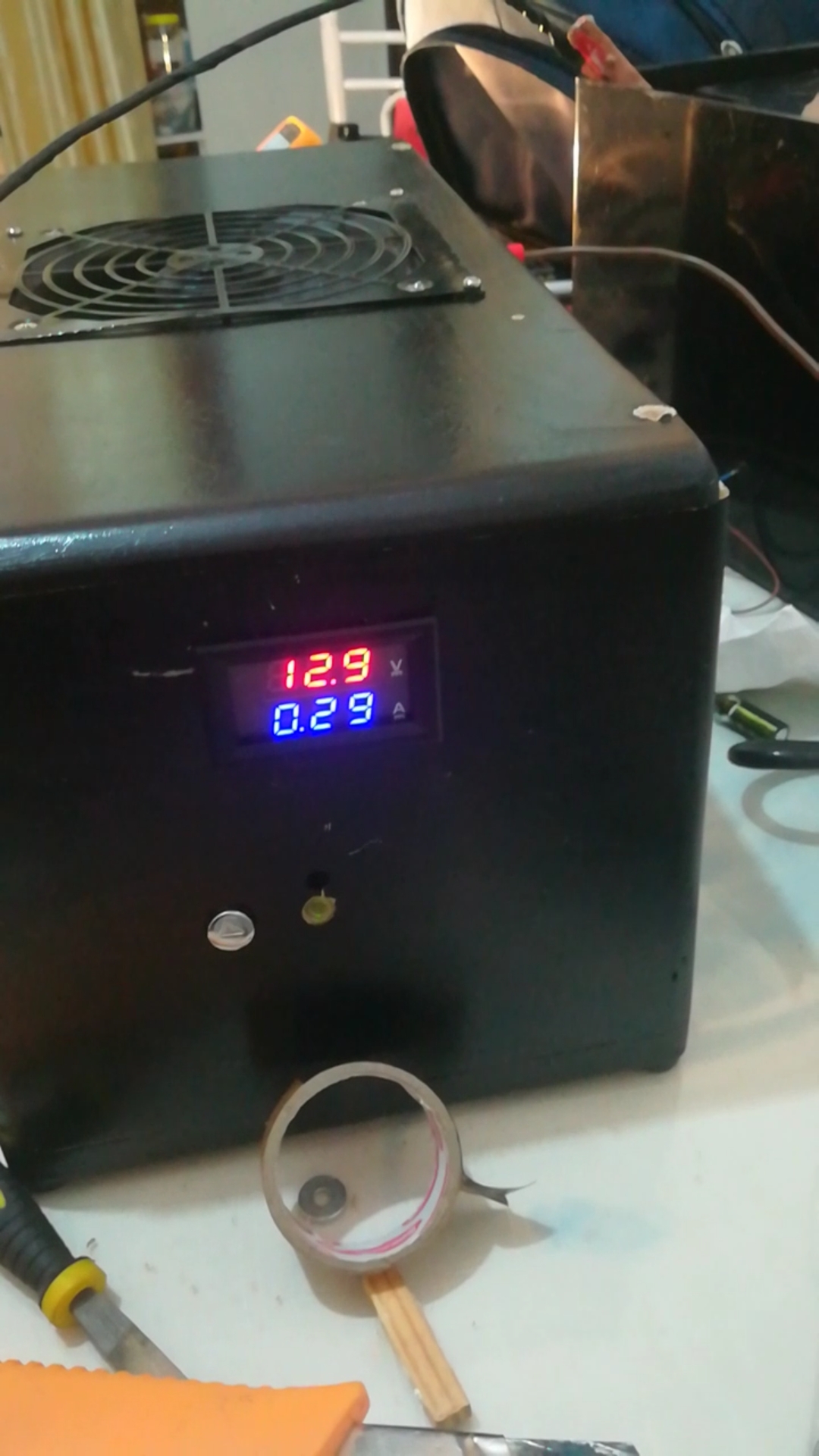

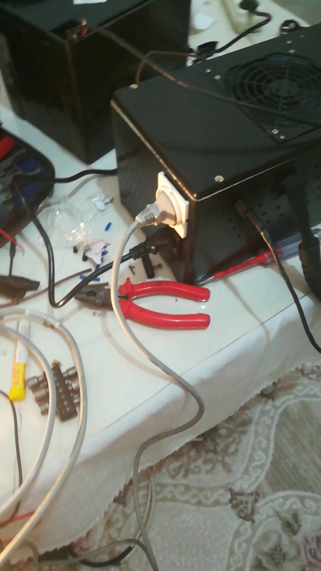

Ben inform guard 600va ups ye 40 amper taktım. Kullanıyorum sorun yok. Tek sorun gec şarj olması. Onun içinde bir konum var. Şuan uğraş içerisindeyim. Unutmadan ben ups yi kendi kutusundan çıkardım kendim laminantdan kutu yaptım. Üzerine 12 cm fan taktım.
ayrıca burdaki videoyu ve aynı kişinin iki yıl sonraki videosunu izleyin.
