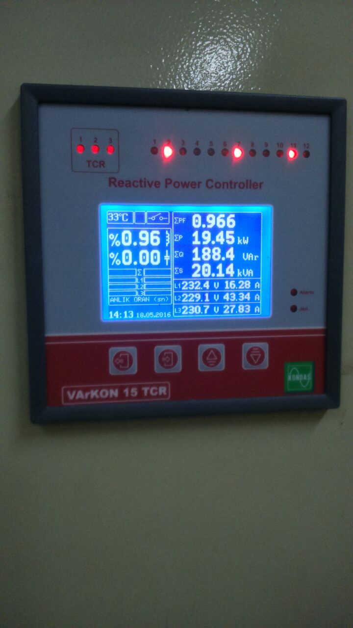

Bu da yeni AG panomuzun sonuçları
128,158
915,528
449,904
