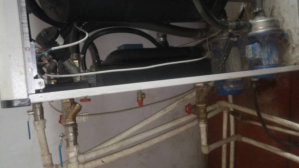

Sogutma firigel migrogel unitesindeki isitma ne ise yariyor bilgisi olanlardan yardim istiyorum

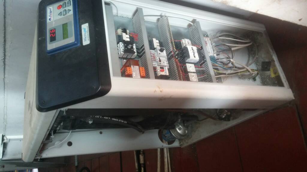

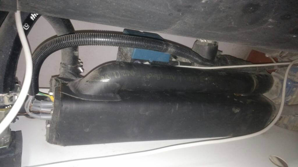

Migrogel rcm ve rcd iki urunde var isletmede.isitici kaliba giden ve donen cikislarin oldugu bolgede sogutucunun arka kapaginda monteli
Su an telefondayim biraz arastirdim. anladigim kirmizi renkli ibare cihazin kaliptan cektigi isiyi attigi kondenser hatti oldugunu dusunuyorum.
Elinizde cihaza ve isiticiya ait resim var mi?

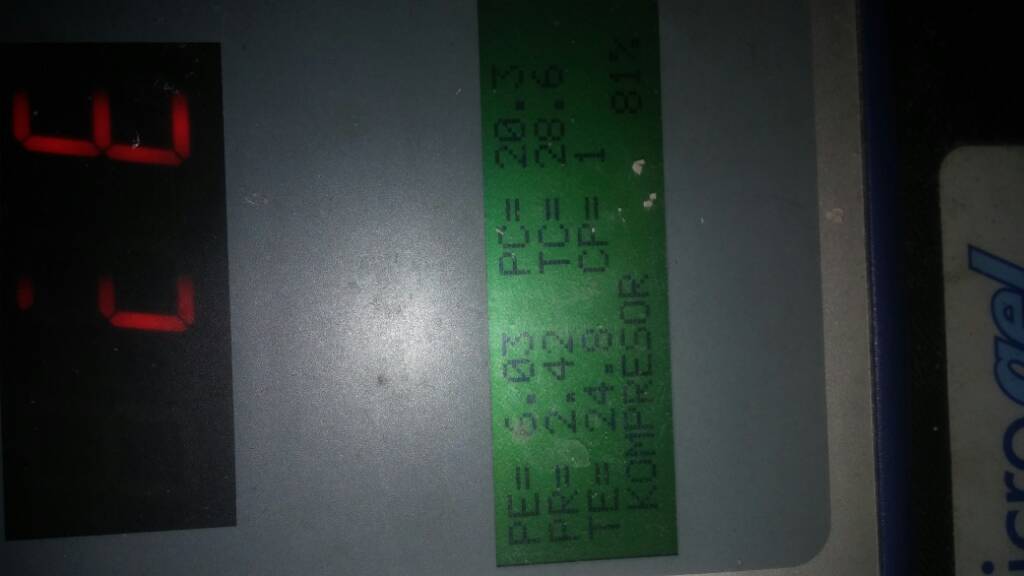

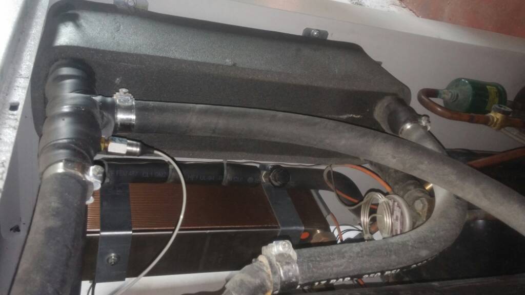

Bu makina pe yuksek basinc alarmi veriyor siklikla.isiticida 4 nolu resim
Ayrica diger makinamda ayni evaparator antifiriz koruma alarmi veriyor. Antifriz alarm degeri 4 dereceye ayarli
Resimlerden cok secemiyorum ama anlayabildigim kadariyla adim adim ilerleyerek durumu degerlendirebiliriz.
1 isiticilarin bu cihazi anladigim kadariyla sogutma fonksiyonu icin kullaniyorsunuz. Rezistanslar varsa bu cihazin isitma fonksiyonu icin konuldugunu dusunuyorum.
Antifiriz korumasiyla ilgili sunu soyleyeyim. Bir cok nedeni olabilir en basli nedenleri cihazin kontrol termosratina ait oiuyucu orob sensoru arizali ise duzgun calismayip cihaz donmaya doğru gidiyor olabilir. Don termostati yada sensoru arizali olup gercekte o sicakliga inmedigi halde donma alarmi veriyor olabilir.
Yapmaniz gereken dogru kalibreli bir termometre ile cihaz calisirken cikis suyu sicakligini olcup bu arizayi verdigi andaki cikis suyu sicakligini o an icin olcmeniz gereklidir. Kesme degeri olan 4 °C ye yakinsa cihaz sensoru arizali olabilir.

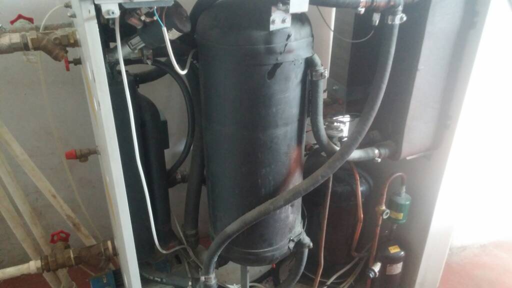

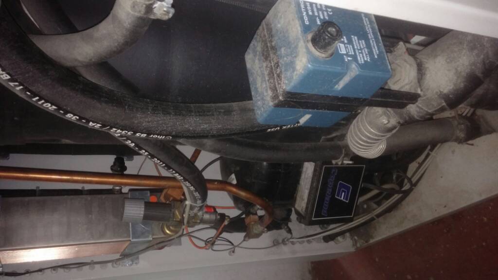

Yuksek basinc probleminiz ise ,
Resimlerden gorebildigim kadariyla cihazin kondenseri bir plakali esanjorden olusuyor. Bu esanjor atik isiyi nereye atiyor nasil atiyor detayini verirseniz bazi degerleri ( sicakliklar ) isteyecegim ona gore yorum yapabilirim.
Plakali esanjorlu kondenserde kondensrrden dolasan su aritilmis su degilde esanjor kirec tutmustur temizlenmesi gerekmektedir. Temizlik sonrasi sisteme su aritici takmanizi oneririm.
Simdilik bu kontrolleri yapabilirseniz sonuclara gore tekrar yonlendirebilirim
