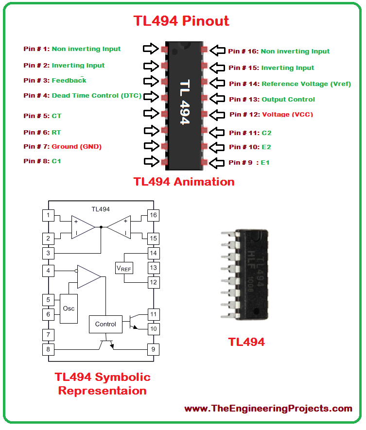

Cihazi gormeden yorum yaparsak cikistan geri besleme devresi var. Tl494 de ya 1-2 yada 15 - 16 nolu pinlerdir. Bu pinler karsilastirma yaparak duty oranini ayarlar.
Devrenizi inceleyip feedback devresini takip ederek bu hangi pinlere geliyorsa o hat uzerindeki elemanlari kontrol etmelisiniz.

Smps trafosu nasil suruluyor? Arada trafo varmi trafo varsa trafoyu suren iki adet transistor olmali. Osiloskobunuz varsa entegrenin kontrol cikislari 8 - 9 ve 10 - 11 nolu pinlerdeki pwm sinyallerini gormemiz gerekiyor.

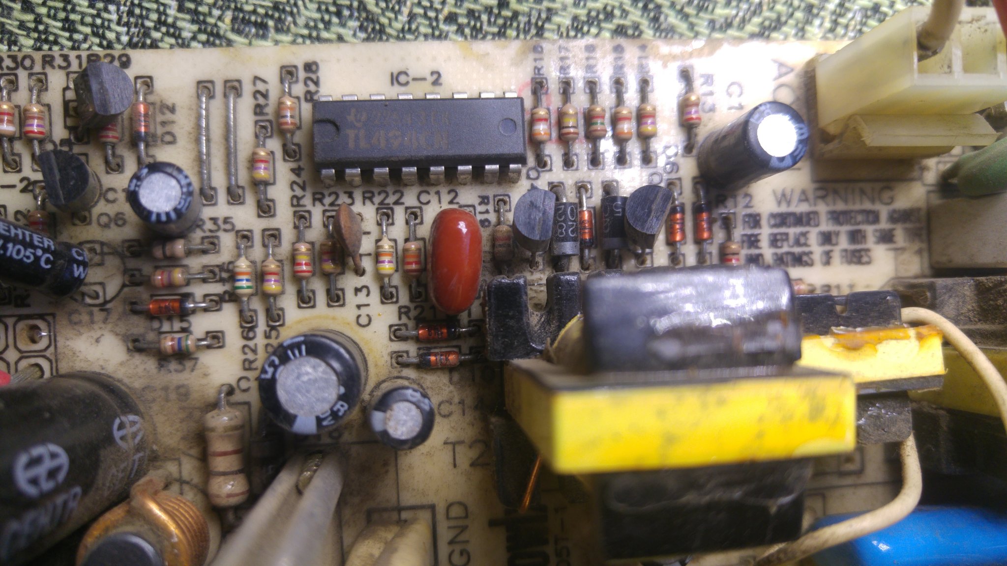

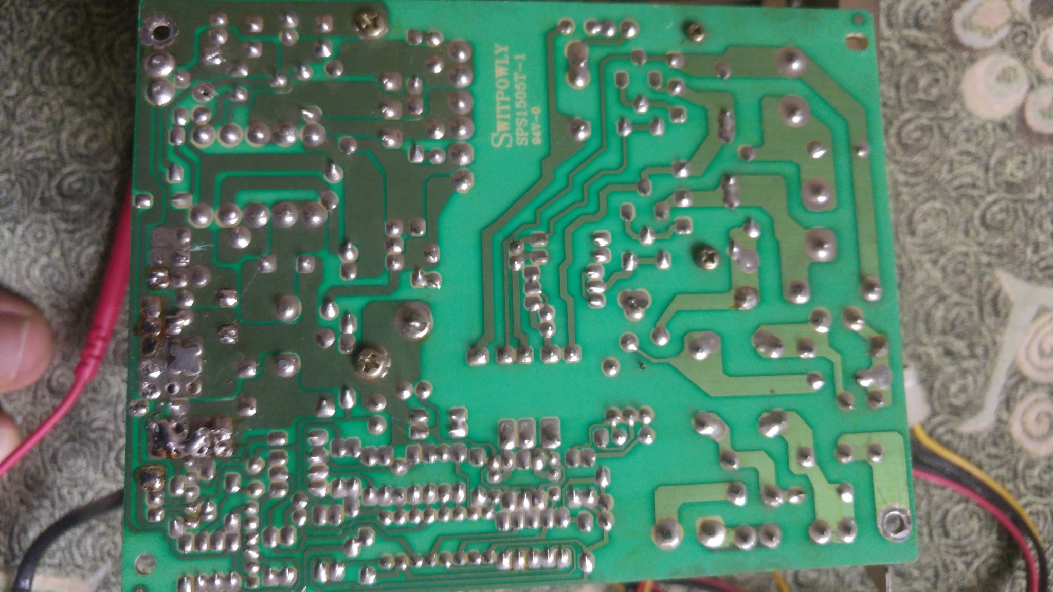

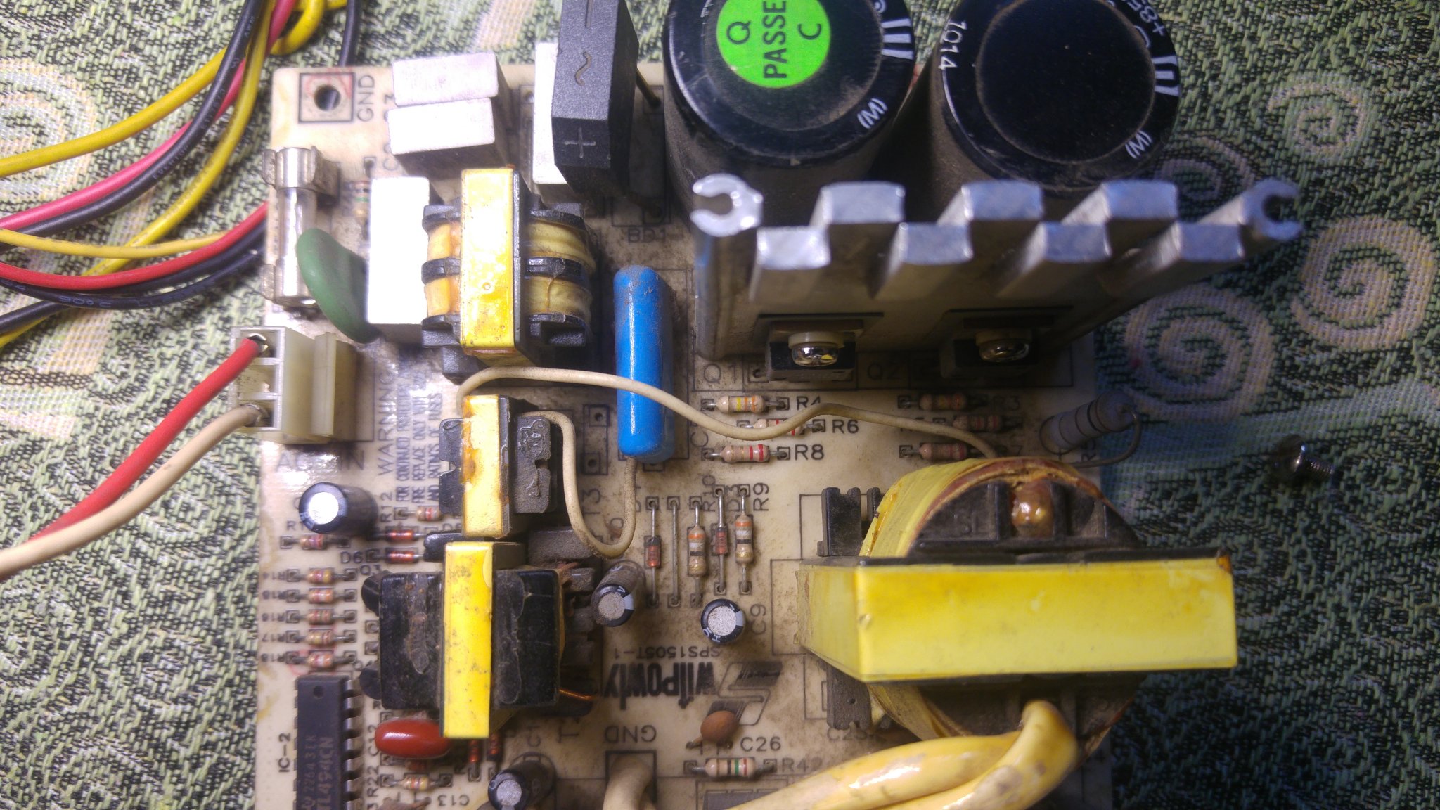

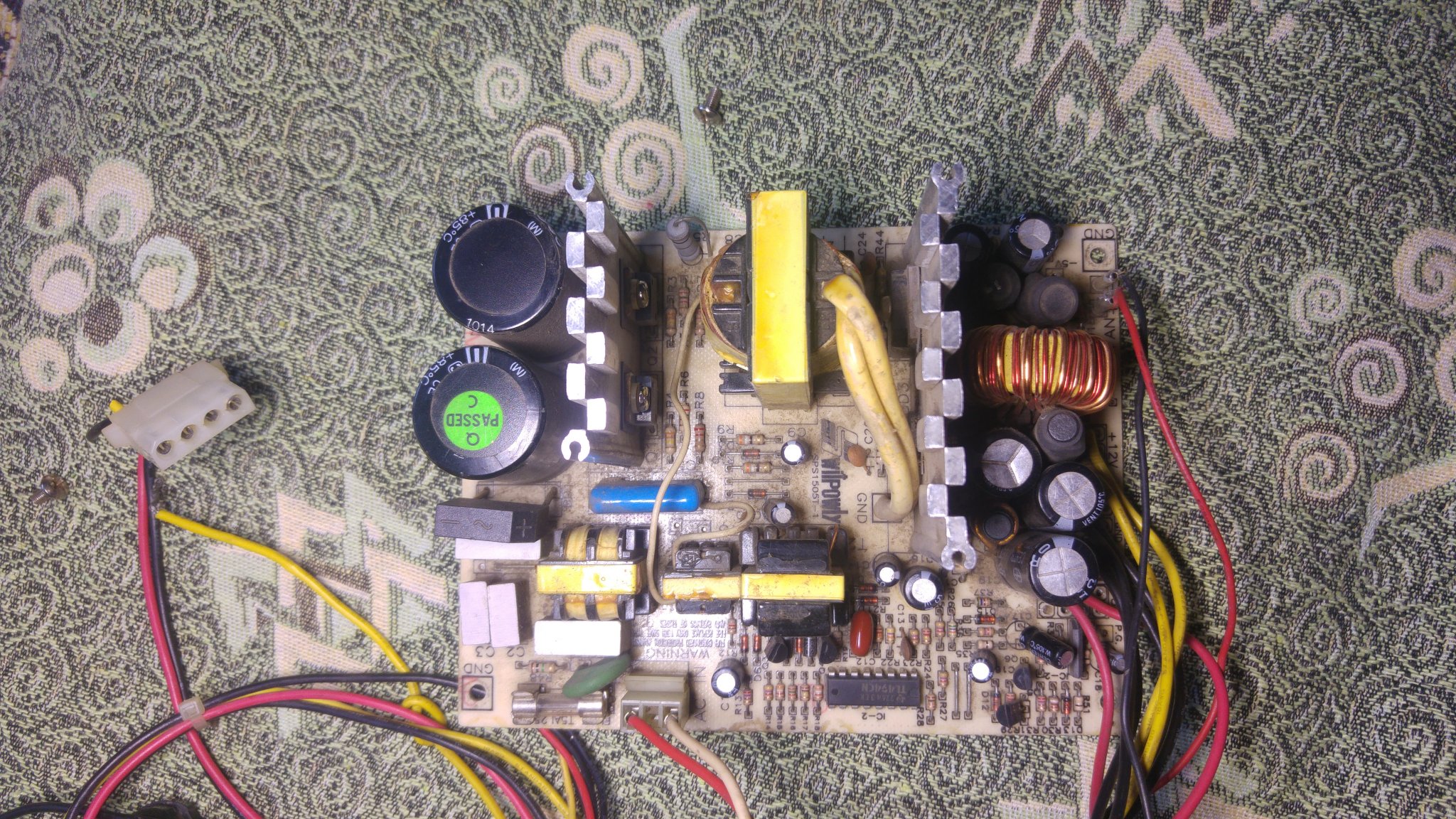

Cihazi acip blok kondansatorde kac volt var olcermisiniz? Cihazin etiket ve kartin onden arkadan bir kac resmini ekleyiniz. Ne kadar cok acidan resim bize yardimci olacaktir.
