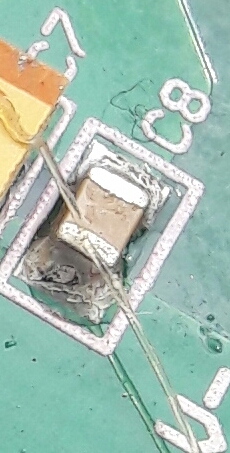

Bu kondansatör nasıl ölçülür
Görünüşe göre kondansatör arızalanıp yanmış.Ölçüm yapsanda doğru değeri alamayabilirsin.Elinde hassas bir kapasitemetre varsa kondansatörü devreden söküp ölçmeyi dene ama muhtemelen doğru değer alamazsın.Elinde devrenin şeması varmı.Oradan değerini bulabilirsin.Hiç olmadı ne devresi ve devrenin hangi katında nerede bulunuyor bunları yazarsan uygun kondansatör değeri tahmin edilebilir.
sunun gibi akıllı cımbızla olcebilirsiniz. Bobin kondansator ve direnç olcebilirainiz.
sayın ilyas kondansatorun bozuk olduğunu nasıl anladınız resimden?
Kesin bozuk demedim,görünüşe göre arızalı olması muhtemel dedim.Elemanın üzerindeki deformasyona bakarak böyle düşündüm.
Yönü fark edermi acaba bide değerini neyine göre okunuyor
Yönü farketmez kutupsuz kondansatör.Nasıl bir cihazla ölçeceksin.Multimetre ile cihazın nanofarad microfarad vs.kademesinde
ölçeceksin
Çıkardığım kondansötör kısa devre aynısını nasıl bulurum
bulmak için önce değerini bilmelisiniz. Bu kondansatorun üzerinde değeri malesef yazmıyor. İki yöntem var.
1 cihazın şemasından bakıp değerini öğrenip yenisini takacaksınız
2 aynı cihazdan bulup uzerindekini olçeceksiniz
başka yolu yok.

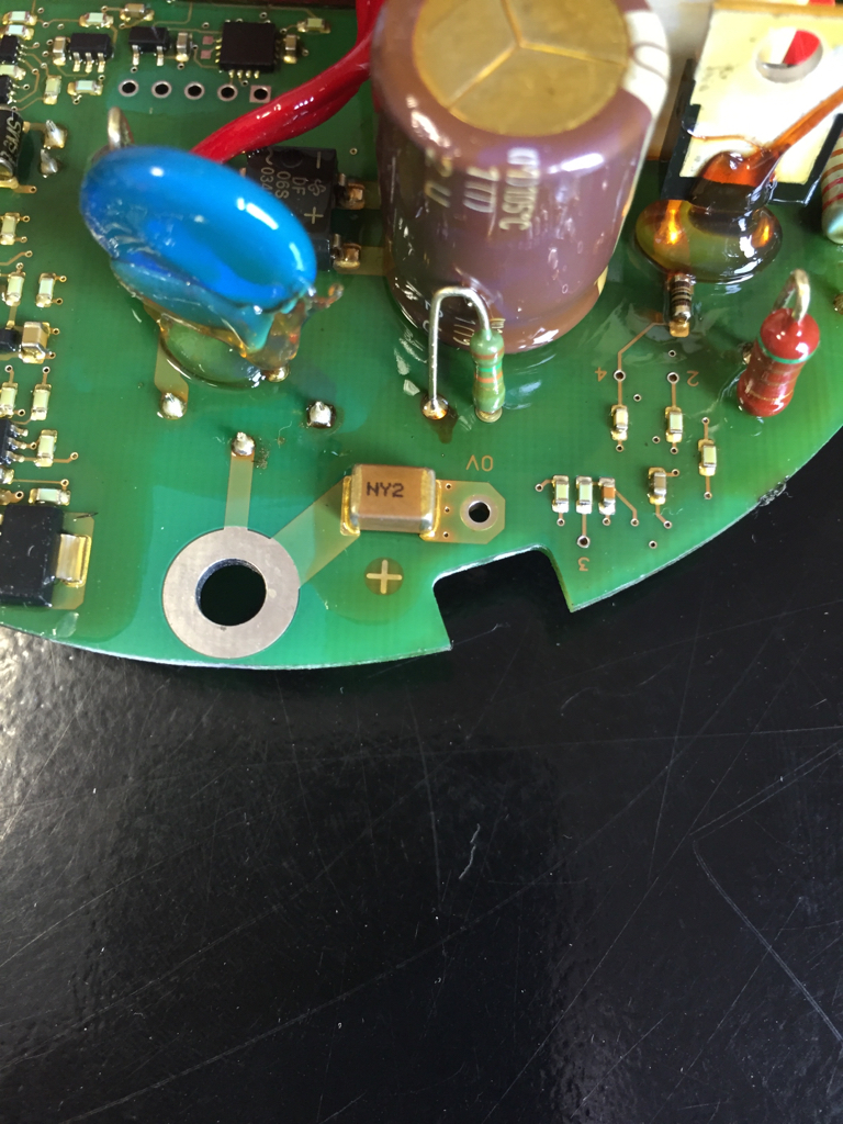

Merhaba arkadaşlar resimde NY2 yazan parça nın ne olduğunu bilen varmı acaba. smd kondansatöre benziyor ama değer yazmıyor üstünde nasıl öğrenebilirim
@a_ertugrul72 o parça smd kutupsuz kondansatör. N üretici firma kodu. Değeri ise y=8,2 x10'2 820 pF

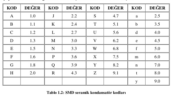

bu tabloda SMD seramik kondansatör kodları var. İlk harf üretici kodu. İkinci harf sayı değeri son rakam ise çarpan. Örneğin 2 rakamı için 100 pF la çarpacaksın. Senin kondansatörün sayı değeri Y=8,2 çarpanın da 100 pf olduğu için değeri 820 pF.
Eğer sadece bir harf ve bir rakam varsa o zaman o harf sayı değeri kabul edilir.
Örneğin kondansatörün üzerinde S3 yazıyor. S=4,7. O zaman değeri 4.7x1000pf = 4.7nF olur.
