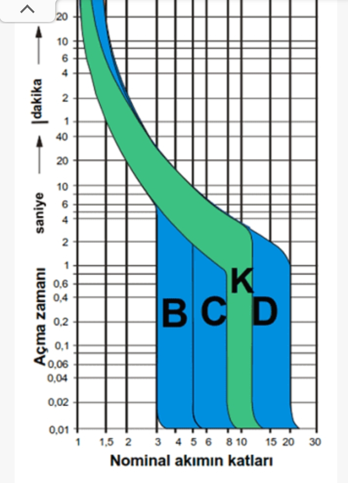

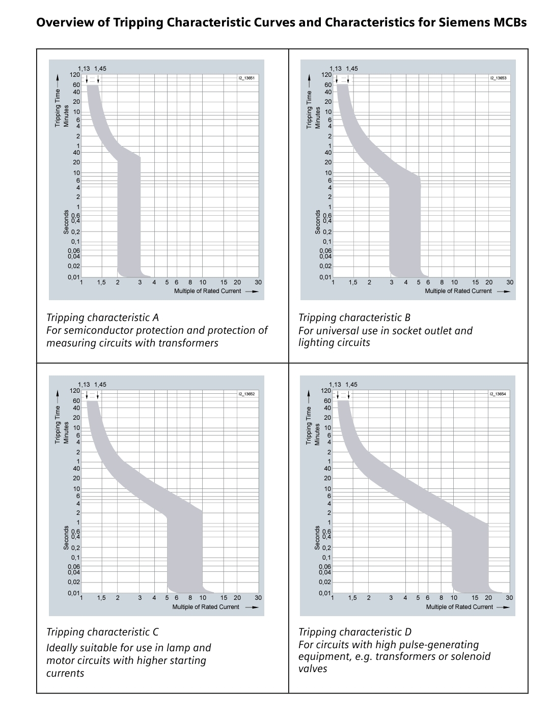

Sigorta kapanma katları ,sigorta Amper değerleri ile kablo kesitlerine uygunluğu
14 Şub 2025
17
20
B sigorta ,3-5 kat
C " ,6-10 kat
D. ". , 11-20 kat
K. ". , 8-12 kat

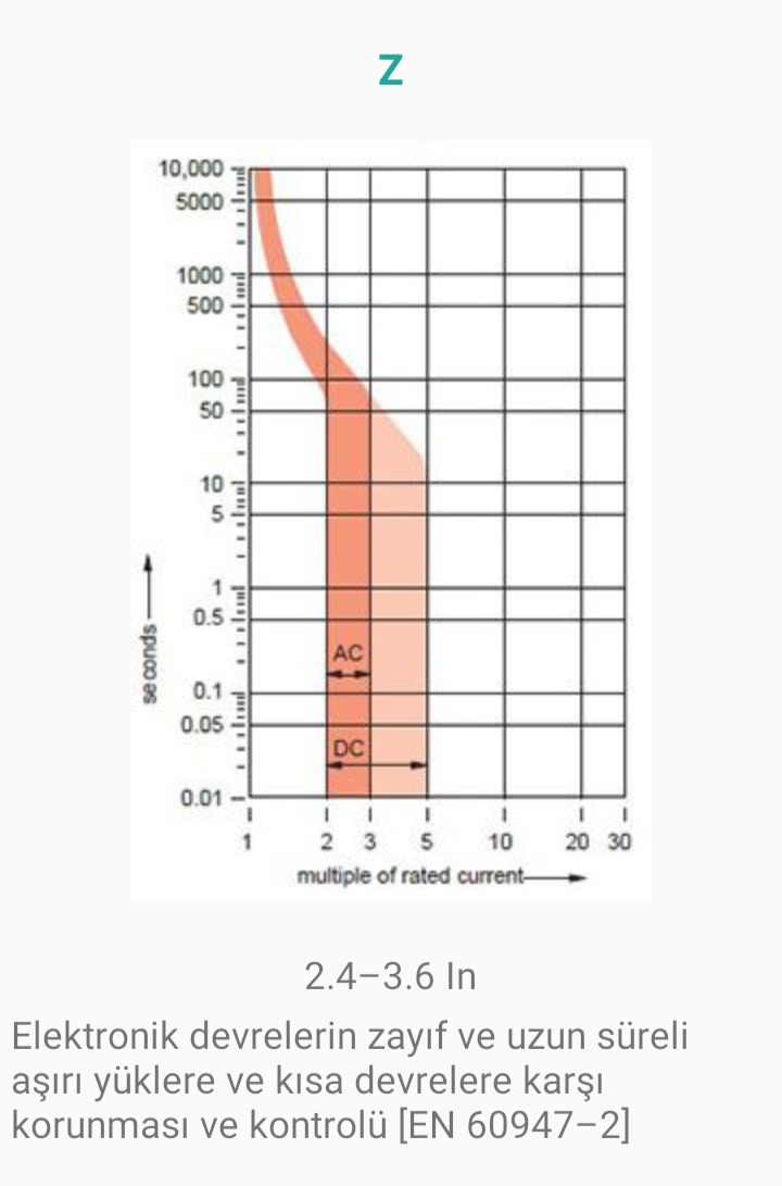

Z ". , 2-3 kat

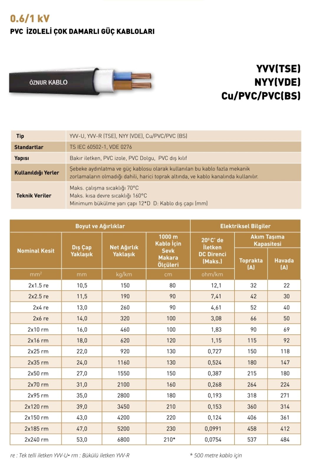

6 mm 14-13 bin watt 63A sigorta kullanılır
4 mm 11-10 bin watt 50A sigorta kullanılır
2,5 mm 7000-7300 watt 32A sigorta kullanılır
1,5mm 3000 -3300 watt 16A sigorta kullanır
Ustalar bu değerler doğru müdür?
Keside göre güç ve kablo değerlerini nereden aldınız ?
    145.3 KB · Görüntüleme: 135
    214.8 KB · Görüntüleme: 125

Hocanızı doğrulamak nerden icabetti ? Eklediğim bilgilerden neler anladınız ?
ustam, video sitelerinde gırla gidiyor bu bilgi videoları. acaba video ile öğretmeni aynı mı diye soruyor sanırım. bir ara denk gelirsem paylaşırım o videoların linkini. aslında standartlara baktığımda doğrular ama hiç birini sonuna kadar izlemedim.
Baba makbulü C tipidir . Piyasada çok bulunur ve çok kullanılır . Ota çöpe açmaz . Kullananı da takanı da üzmez . Diğer türler fantezidir . Allah yokluğunu göstermesin . Bir ustam sigortanın açanı iyi olmaz derdi . Kulaklarını çınlatayım .
ben fransız olduğum konularda yorum yapmamaya özen gösteririm. reels videolarında denk geldim. evimde bir sigorta değiştirmek gerekirse elektrikçi çağırırım. yani panomun içine dokunmam. internet çöplüğündeki her bilgiyi en az 2-3 kere değişik yerlerde teyit ederim. gördüğümü söyledim sadece doğrudur veya değildir diye yorum yapmadım. kaldığım ev sitede. iş yeri olarak tasarlandığı için bütün sigortalar c tipi.
