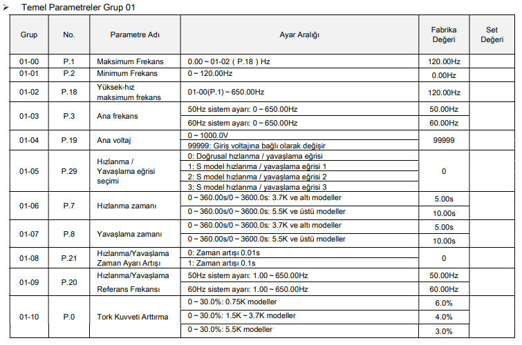

Merhabalar. Shihlin sc3 sürücüyle ne yaptıysam frekansı 50 hertzi geçiremedim, motoru 60 hz ile çalıştırmak istiyorum. Hangi parametreleri değiştirmem gerekiyor yardımcı olursanız memnun olurum, herkese hayırlı aksamlar.
Merhabalar,
Parametre ayarlarında Temel Parametreler Grup01 e girdiğinizde P.1 değeri maksimum frekansı belirliyor. bu dökümana göre buradan sürücünün çıkabileceği maksimum frekansı ayarlıyorsunuz.
Dökümana buradan ulaşabilirsiniz. Buradan
Öncelikle çok teşekkürler, P1 ve P18 parametresini 120 olarak girdim AmA olmuyor. Yine 50 hz geçmiyor.
Dış terminal pot ile mi suruyorsun .dış terminal kullaniyorsan 2.21 parametresini 60 yapın.
Evet pot kullandım, sabah ilk iş 2.21 e bakmak olacak, sanırım 60 yapmıştım. Sonucu bildiririm buradan. Şimdilik teşekkürler.
Hasanuc20 ustam çok teşekkür ederim, dediğin gibi 2.21 i atlamışım.
