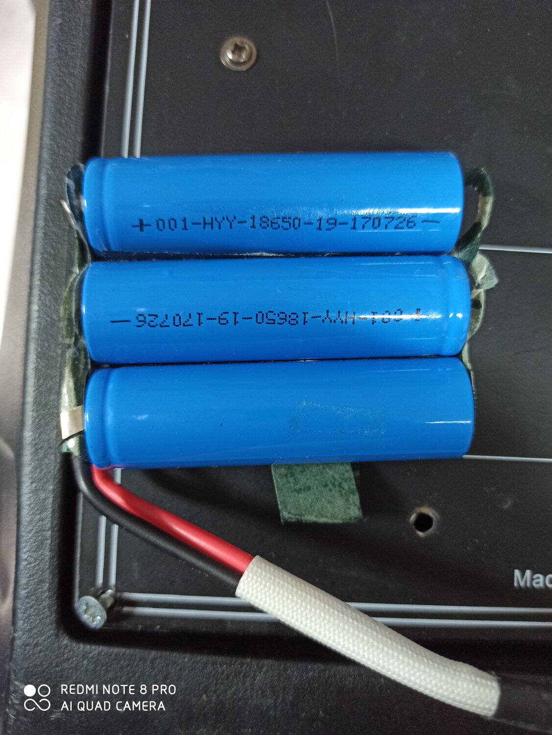

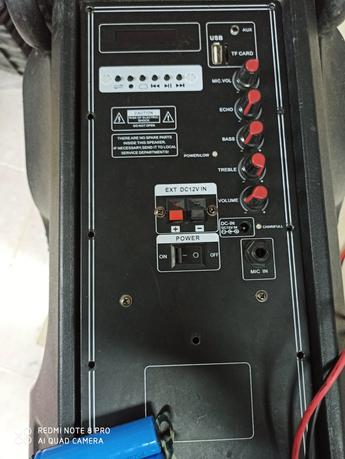

Selamın aleyküm arkadaşlar. Ses topunun bataryası bitik. Batarya değişimi yapacam fakat daha büyük batarya takmak istiyorum. Nasıl bı batarya takmaliyim.üzerindeki orijinal bataryanın Resimleri atıyorum. Yardımcı olabilirseniz sevinirim. Teşekkürler

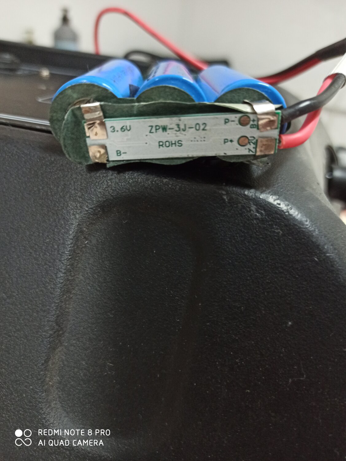

Batarya resmini atmışsın ama asıl önemli olan Pillerin resmini (üzerinde yazı yazan kısmı ile) atmamışsınız.
Pillerin değeri ve nasıl bağlandığı önemli. O yüzden ikinci resmi birde önden değil üstten çekip atın.

18650 pil fiyatları diye ara..Aldığın pilleri aynı şekilde tak.." 1000 -2000-3000-4000 mah" kapasiteli piller var...Toplam 12v gibi görünüyor..Ama yinede kırmızı ve siyah kabloyu multimetreyle ölçerek emin olabilirsin..12 ise 12v batarya sığdırabildiğini takarsın.

Arkadaşlar pillerde bms kartı var dolayısıyla çıkış seri pillerin toplamı olur, hepsi sağlıklı ise tam şarj sonrası 10.8v altında olmaması gerekir.
Piller seri bagli.
Batarya gücünü daha uzun süre gitmesi için yükseltmek istiyorsanız elinizdeki orjinal batarya 3 seri şeklinde. Bunu 3s2p yani 3 seri 2 paralel şekilde yeni pil grubu yaptirirsaniz kullanim sürenizi ikiye katlamis olursunuz.
Pilleri mutlaka punta ile birleştirilmesi önemli. Piyasada çok sahte pil dolaşıyor. O yüzden orijinal marka piller ile grup yaptırın. Samsung lg sony gibi markalara güvenebilirsiniz.
